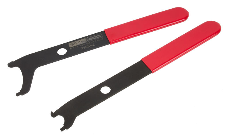

oder einfach einen Ausziehhaken benutzen
Lg Andreas
Moin, ist sowas nicht sogar im Bordwerkzeug? Ich muss da mal hin zu meiner Mopete...meinte sowas gesehen zu haben. Nicht soooo schick, aber in der Form...Habe ja NULL Ahnung, brauche es aber jetzt auch aktuell...Ersatz ist da, aber Werkstatt braucht noch 3 Wochen circaaa...:alien:
