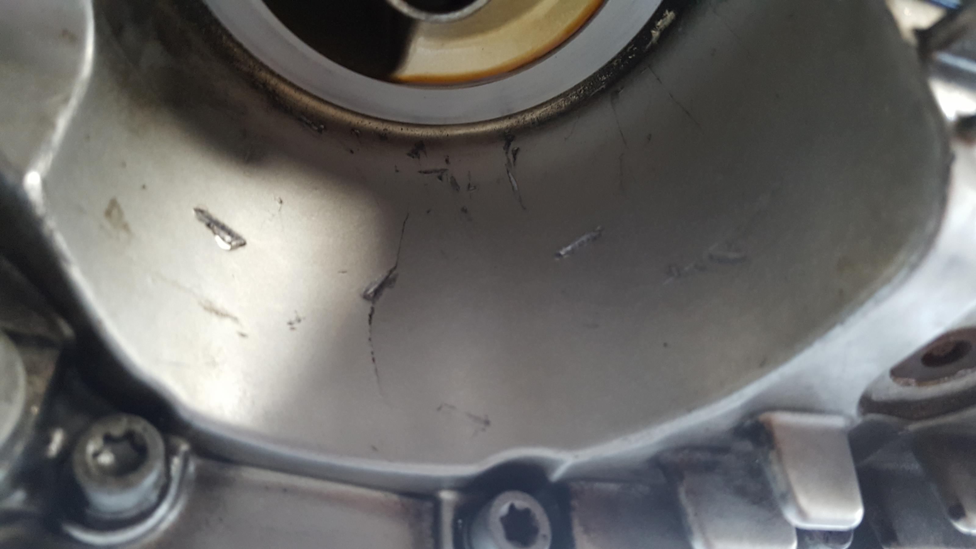

Weil es ja für einige hier sehr lustig war, geht die Geschichte noch etwas weiter.
Den Filter , bzw. den Rest davon habe ich dann mit einem super spezial Werkzeug von einer Ducati Werkstatt, ganz schnell rausbekommen.

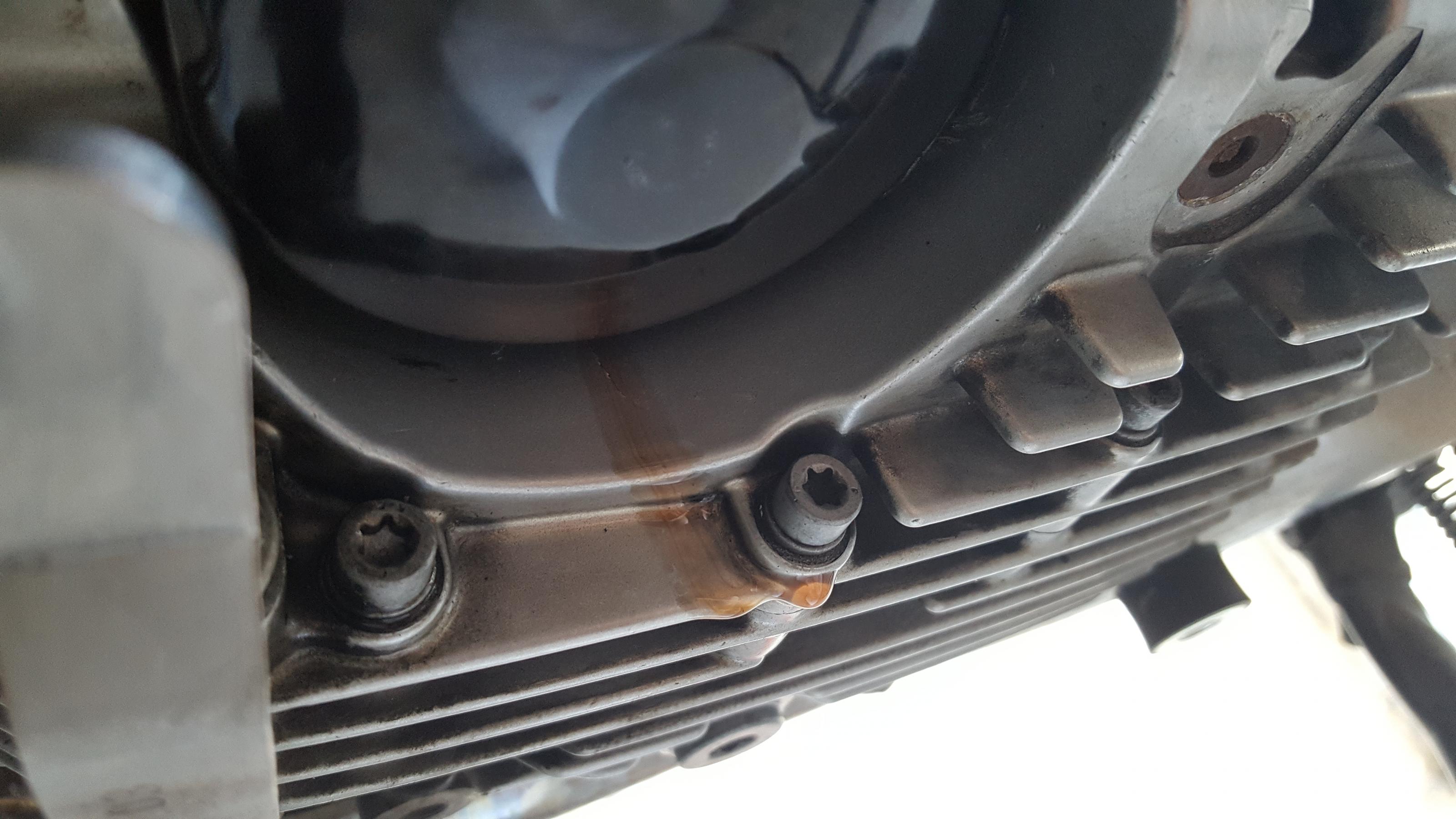

Das wiederum führt dann dazu.
Tja, Totalschaden.
Das war dann dieses mal ein teurer Kundendienst. :(
Und nur für die Statistiker unter Euch, dass war seit ich die GS habe (2012) der siebte Kundendienst den ich am dem Motorrad durchgeführt habe. Bisher gab's nie ein Problem, dafür dann dieses mal ein richtig grosses.

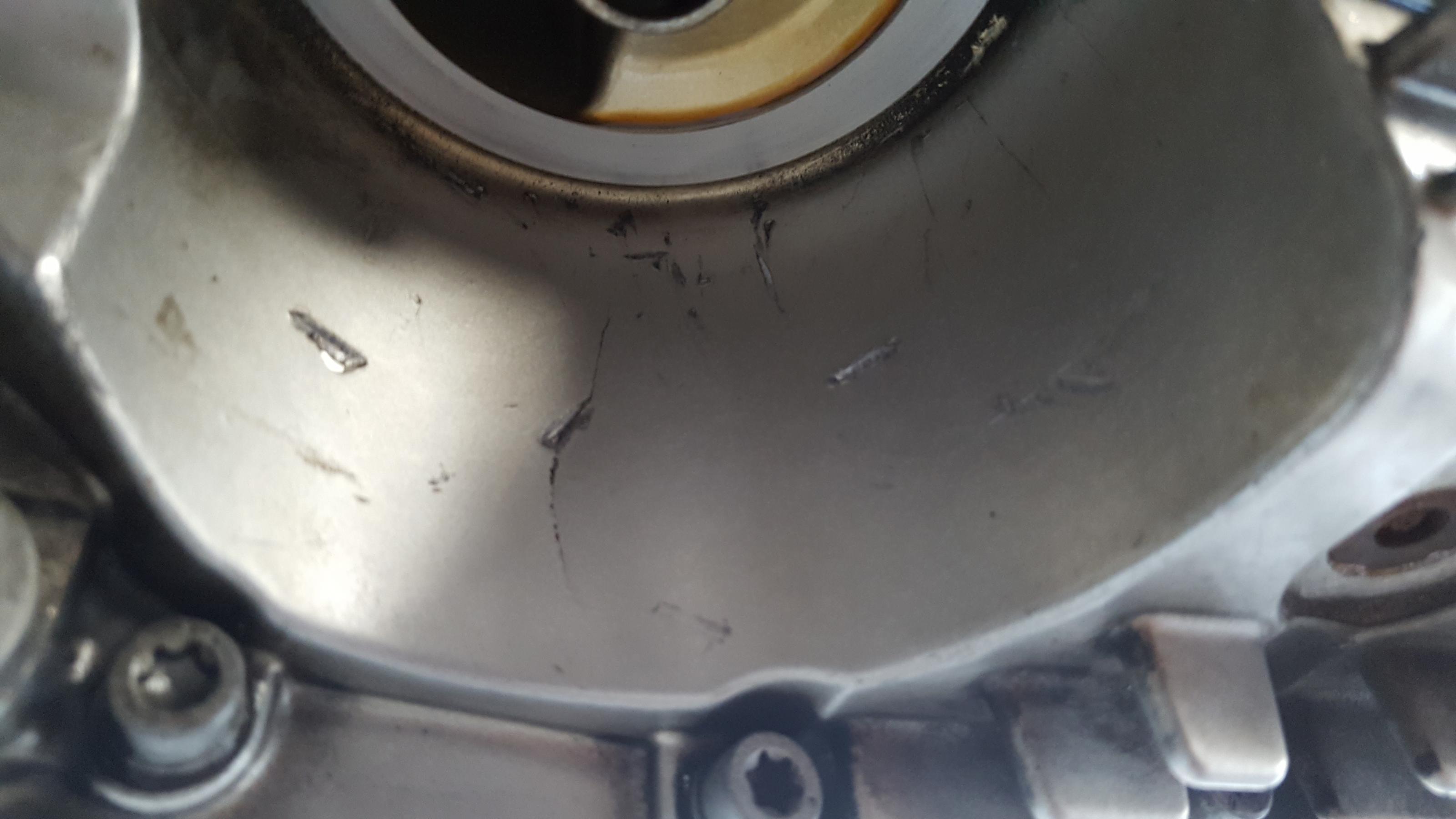

Leider habe ich dann das gesehen.Anhang anzeigen 200893
Tja, Totalschaden.

Was ist da los, kann es nicht wirklich erkennen, die Kratzer sind nur Kosmetik, ist etwa das Gewinde kaputt?

Der große Kratzer in der Mitte ist ein Risse, der geht durch.
Da läuft das frisch eingefüllte Öl wieder raus.
Das ist ein einziger Alptraum

Kann es sein, dass man den Riss schon auf Deinem ersten Foto ( das mit dem roten
Pfeil) erkennt?
Wenn das so ist, wann ist der entstanden?

Der Riss ist mit ziemlicher Sicherheit entstanden, als der Schraubendreher durch das Filter getrieben wurde.
Mein Beileid zum Schaden.
Das war mal richtig Lehrgeld.
