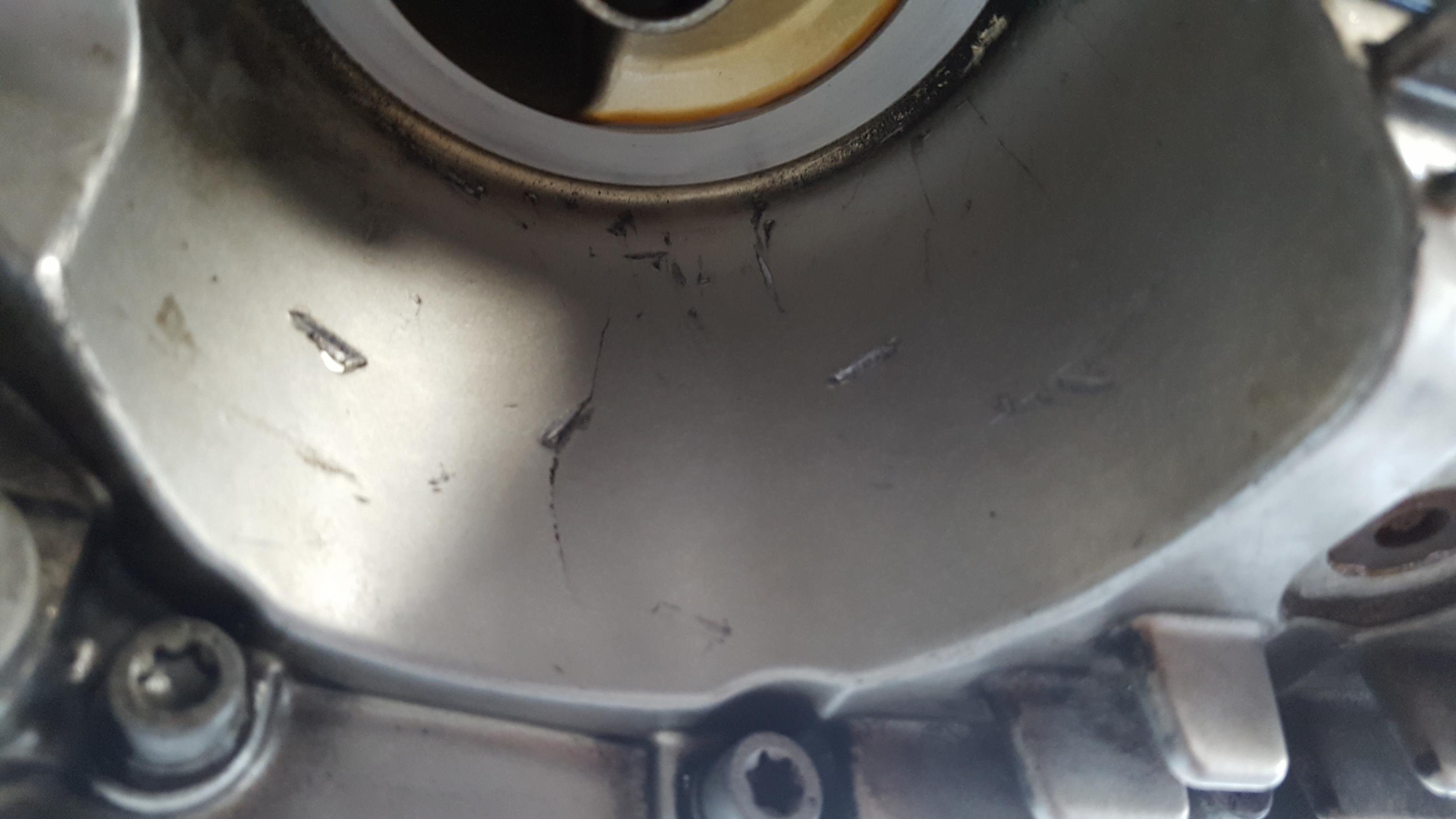

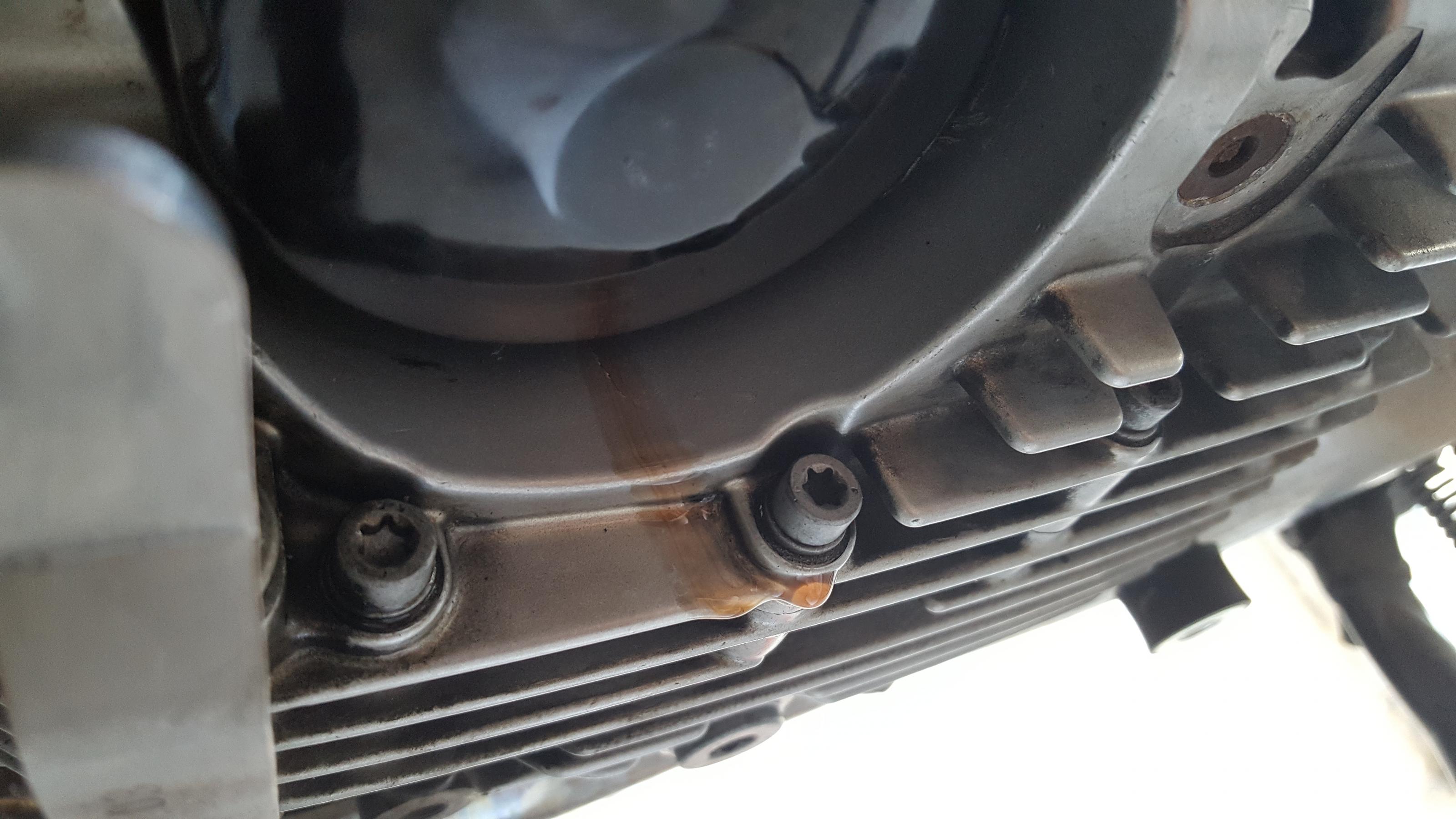

Weil es ja für einige hier sehr lustig war, geht die Geschichte noch etwas weiter.
Den Filter , bzw. den Rest davon habe ich dann mit einem super spezial Werkzeug von einer Ducati Werkstatt, ganz schnell rausbekommen.
Leider habe ich dann das gesehen.Anhang anzeigen 200893
Das wiederum führt dann dazu.
Tja, Totalschaden.
Das war dann dieses mal ein teurer Kundendienst. :(
Und nur für die Statistiker unter Euch, dass war seit ich die GS habe (2012) der siebte Kundendienst den ich am dem Motorrad durchgeführt habe. Bisher gab's nie ein Problem, dafür dann dieses mal ein richtig grosses.

Also, ich will dann mal auflösen. :-)
Schweißen wäre die nachhaltigste Reparaturlösung gewesen.
Zum schweißen hätte ich den Motor ausbauen müssen, da kein einziger Fachbetrieb, (ich war bei insgesamt fünft Betrieben vorstellig) die Schweißarbeiten in eingebautem Zustand durchführen wollte.
Aber wenn der Motor eh raus muss, dann nur um ihn zu wechseln.
Kleben, soviel habe ich hier gelernt, wäre eine gute und sichere Reparaturlösung gewesen. Ich konnte den Argumenten soweit folgen,
sie waren schlüssig und nicht anzuzweifeln.
So weit so gut, aber..... mit dem geklebten Riß im Motorblock, wäre das Motorrad im Grunde genommen unverkäuflich geworden.
Oder eben nur weit unter dem zum Verkaufszeitpunkt möglichen Verkaufspreis.
Ganz im Ernst, stellt euch mal folgendes vor.
Ich schreibe die GS nächstes Jahr zum Verkauf aus. Top gepflegter Zustand, ca. 85.000 Km mit diversem Zubehör.
Stell Dir vor, Du meldest Dich als Interessent. Schaust alles an und bist begeistert.
Dann eröffne ich Dir, dass der Motorblock einen Riß hatte und ich diesen fachmännisch geklebt habe oder habe kleben lassen.
So, jetzt mal Hand aufs Herz, wie reagierst Du?
Ich denke entweder war es dass mit den Verhandlungen oder aber der Preis ist in dem Moment per Sturzflug in den Keller gegangen.
Genau so würde es auch bei einem Händler wohl laufen, wenn ich sie dort in Zahlung hätte geben wollen.
Deshalb.....
Habe ich mich dazu entschieden einen gebrauchten Rumpfmotor, also Motorblock mit Zylindern, mit 16.000 Kilometern zu kaufen.
Diesen Motor habe ich in Stockach bei BMW Auer einbauen lassen.
Jetzt habe ich ein Motorrad das wieder fährt wie neu und einen übrigen Motor mit Riß den ich entweder als Teilespender für Notfälle behalte oder am Stück bei Interesse an einen Verwerter verkaufen kann.
Gesamtkosten incl. Motor und Umbau belaufen sich auf 2.400,-- Euro.
So günstig bekomme ich wohl nie wieder ein neues Motorrad.
:cool:;);-)
