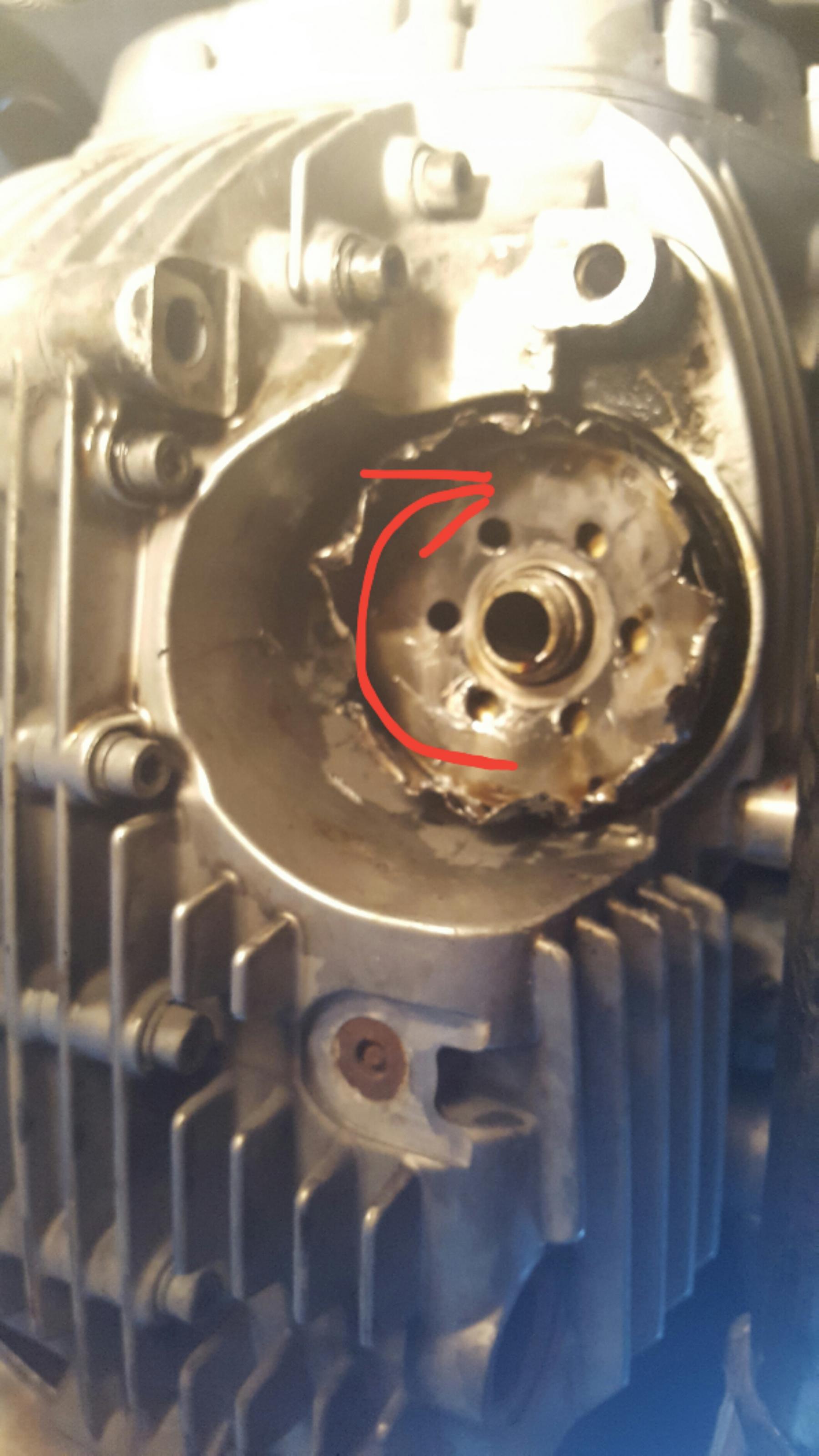

es war mal wieder Ölwechsel fällig.
Das mache ich jetzt bereits zum x-zentrieren mal.
Doch diesmal will der Ölfilter sich nicht aufdrehen lassen.
Mit dem Spezialschlüssel hat das bisher immer ohne Probleme geklappt.
Diesmal keine Chance.
Also war der nächste Gedanke das ich den Ölfilter mit einem langen Schraubenzieher durchsteche und das Ding dann so raus drehe. Leider ist das Blech des Filters so dünn das man nur den Filter zerlegt. :(
Inzwischen bin ich sogar schon verunsichert ob ich überhaupt in die Richtige Richtung versuch den Rest vom Ölfilter zu öffnen.
Hier mal ein Bild der Katastrophe.
Ich habe dazu mal die Drehrichtung eingezeichnet von der ich meine das es die richtige ist.
Bedenkt bei der Betrachtung das man so von unten auf den Filter schaut, bzw auf das was noch übrig ist.

Genau falsche Richtung. Würd ich auch sagen.

Ich glaub das war falsch rum, der/as Filter sollte doch eigentlich ordinäres Rechtsgewinde haben oder?
Montage rechtsrum, Demontage linksrum

Ja so sehe ich das auch ,leg dich gedanklich unter den Ölfilter ,dann siehst du ,das du nach rechts dreht

Hallo Helge,
es ist tatsächlich die falsche Drehrichtung.
Versuche jetzt mit einer Spitzzange, welche du in die Löcher des Filters greifen lässt, den Filterstummel "linksrum" raus zu drehen.

Falschrum drehen ist das alte Problem wenn von unten oder von hinten geschraubt wird.
Sollte sicher nicht passieren, ist im Laufe des Lebens bestimmt jedem schon mal passiert und wenn es 30 Jahre her ist oder in AufregungAblenkung.
Bei manchem geht es ja gut sich an der Auf-Zu- Drehrichtung des Wasserhahnes zu orientieren.
Viel Fleisch zum Rausschrauben hast Du ja jetzt nicht mehr und ich drücke Dir Daumen, daß richtigrum gedreht der Filter dann auch kommt.

Nehm eine Schraube mit Mutter
und halte sie neben den Filter und dreh mal nach links und rechts
dann siehst du ja wo die Mutter hin geht nach oben oder unten

In der Lehre wurde uns als Tipp gegeben man legt eine Uhr drauf, so wie die Zeiger sich drehen wird angezogen, entgegengesetzt gelöst.
PS es reicht sich das Bildlich vorzustellen.:rolleyes:

Mit Spitzzange oder großer Seegeringzange in die deiner Zeichnung entgegengesetzte Richtung drehen.

Tja, das ist mir ach schon passiert das ich mich in der Drehrichtung vertan habe .......... allerdings mache ich mir schon etwas früher Gedanken ob die Richtung passt. :wink:
Ölfilter werden Handfest angezogen!
Wenn sich das Teil mit Werkzeug nicht mit geringem Kraftaufwand lösen lässt dann müssen die Alarmglocken im Kopf klingeln.
Mit einer Wasser-Pumpen-Zange solltest Du aber gut in die Löcher kommen und den Rest abdrehen können.
Wenn das nicht funktioniert dann nimm einen passenden Durchschlag, setzte ihn möglichst schräg an einem der Löcher an und klopfe mit dem Hammer den Filter lose. Auf das Alugehäuse aufpassen. Sonst hast ein Loch drin.
Drehrichtung ist gegen den Uhrzeigersinn!

Kannst froh sein, dass das Guss-Gewinde im Motorblock nicht abgerissen hast...

Den Filter haste ja schon ordentlich verhunzt,wenn du jetzt nicht mit Köpfchen an die Sache rangehst wird dein Problem noch grösser.
Der Filter wurde durch die falsche Drehrichtung richtig festgezogen.Vielleicht kannst du den Gummidichtring an einer Stelle freilegen und dann rausziehen, dann müsste der Rest leicht abschraubbar sein.

Dennoch möchte ich einen Lösungsvorschlag machen:
Miss nach, welchen Durchmesser diese 6 Löcher im Filterboden haben und welchem Abstand zwei gegenüberliegende zueinander Löcher haben.
Geh zum nächstbesten Metallbauer und lass Dir Rundstahl mit minimal kleinerem Durchmesser zu einem U biegen.
Das U muss natürlich lang genug sein um nicht dem Filtergewinde in die Quere zu kommen.
Nun das U in 2 gegenüberliegende Löcher stecken, dann einem stabilen Schraubendreher/Maulschlüssel als Hebel ansetzen und aufdrehen.
Ich hoffe, das ist einigermaßen verständlich erklärt... sonst mach ich auf Wunsch noch ne kleine Zeichnung.
Mit etwas Glück ist der Rundstahl stabil genug, daß es sich lösen lässt.
So wie der Filter jetzt aussieht, hast Du ihn wahrscheinlich ganz schön festgeknallt.
Dann gibt es noch diese Werkzeuge (keine Ahnung wie man die nennt) mit denen man die Trennscheiben an der Flex festzieht.
Is'n Hebel mit 2 Pins und Ausparung in der Mitte... da müsste der Zufall aber schon perfekt sein, daß der in die Löcher des Filters passt.

passt zu 95%, ein bisschen mit Nachdruck die Pins in die Löcher drücken.
Musste so mal arbeiten, weil der Ölfilter sich festgefressen hatte, so habe ich den Filter runtergeschnitten bis zur Grundplatte (nicht bei der BMW)

2-Loch oder eigentlich richtig "Stirnlochschlüssel".
