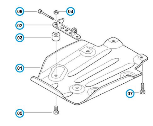

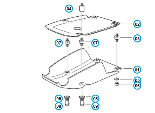

lt. ETK unterscheiden sich hier die normale und die 11,5er ADV,
die normale hat einen Motorschutz mit 2 Blechen und 4 Schrauben als Befestigung, (s.hier)
die GSA hat 6 Schrauben, aber demzufolge nur ein Blech und auch nur 2 Gummilagern (s.hier)
