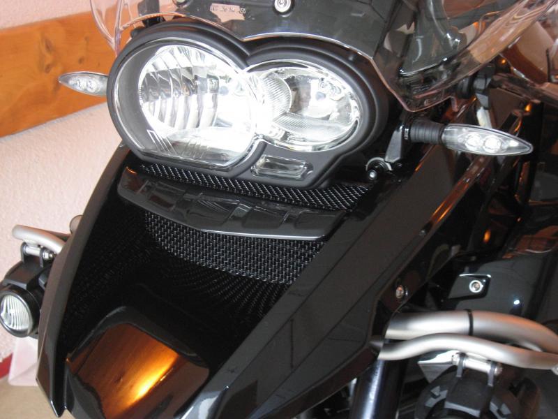

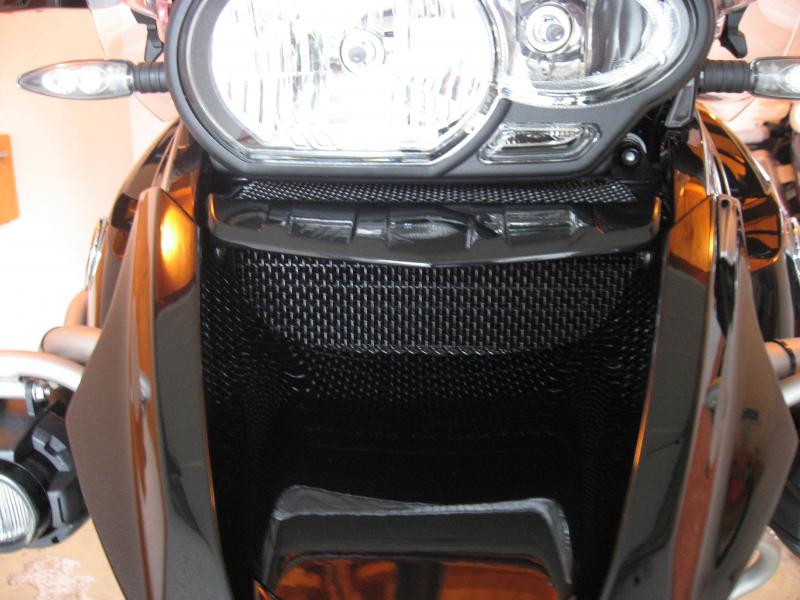

PS : Anbei mal n Pic von meiner Q , ehemals TB nun nur noch B :p , und dem von mir gefertigtem Oelkühlerschutz aus V2A :D ... schau mal ... kann man auch kaufen ... sofern sich min. 5 Treiber melden ... :cool:

selbst gefertigter Ölkühlerschutz
Hi Frank,
Dein gebastelter Ölkühlerschutz an Deiner "B" sieht echt gut aus :) Bin grad dabei mich auch über so ein Ding zu informieren. Touratech, Wunderlich, ...
Kannst bitte noch ein paar Bilder im unmontierten Zusand einstellen? Was hast denn für Preisvorstellungen für den Ölkühlerschutz?
