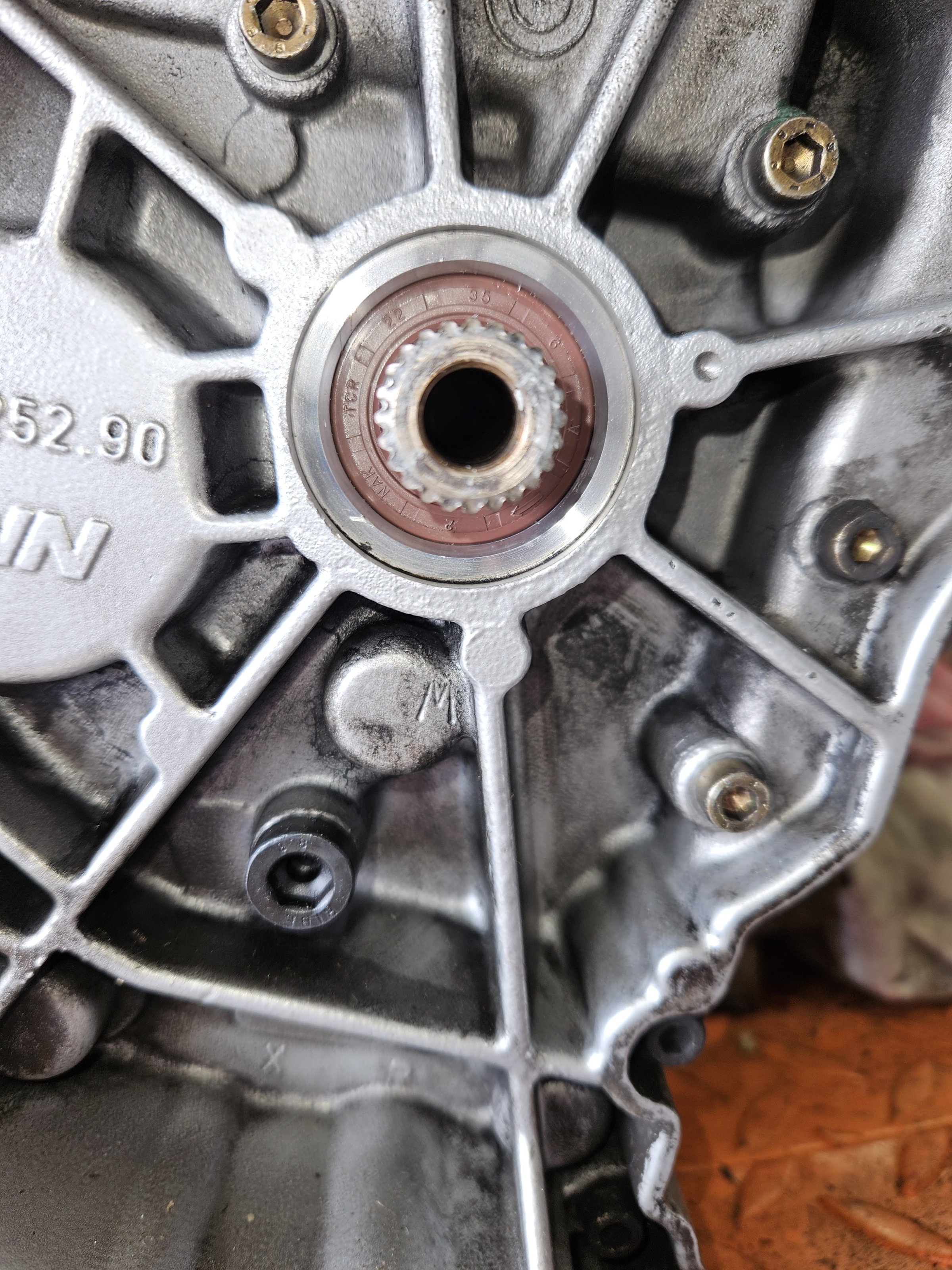

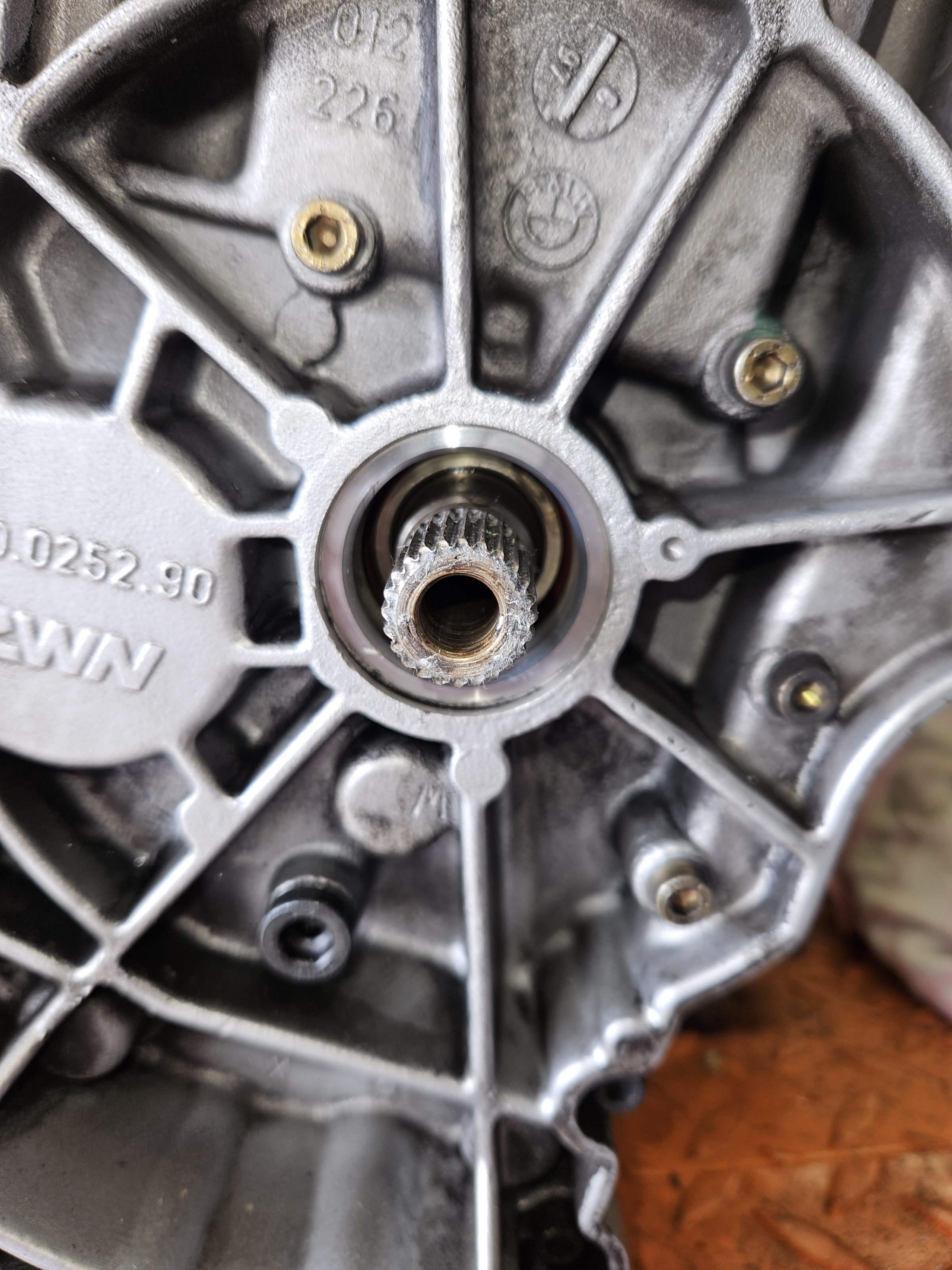

....WeDi am Getriebeeingang eingebaut, ein offenes Rohrende musste helfen....
....Hallgeber eingestellt. Soweit im Uhrzeigersinn im OT verdreht bis die LED gerade erlischt. Bin mal gespannt wie der Motor zündet.
Jetzt geht es ans Zusammenbauen....

Hallihallo,
der erste größere Test verlief auch erfolgreich. Gestern bin ich nach einer schönen Tour durch den Westerwald zurückgekommen. Bisher ohne Auffälligkeiten.
Prüfen muss ich noch, ob irgendwo "Schmauchspuren" zu finden sind. Die Dichtungen scheinen auf den ersten Blick dicht zu sein.
Nach den Einstellarbeiten am Hallgeber kann ich nur sagen, scheint mir gelungen. Startet sehr gut, läuft rund, gute Gasannahme, Verbrauch ca. 5l/100 km im Mischbetrieb (die ersten und letzten 100 km AB) bei 2 Tankfüllungen.
Vielen Dank an alle, die mich bei diesem Projekt mit Rat und Tat und viel Geduld unterstützt haben. Die Leihwerkzeuge etc. kann ich wieder zurückgeben.
