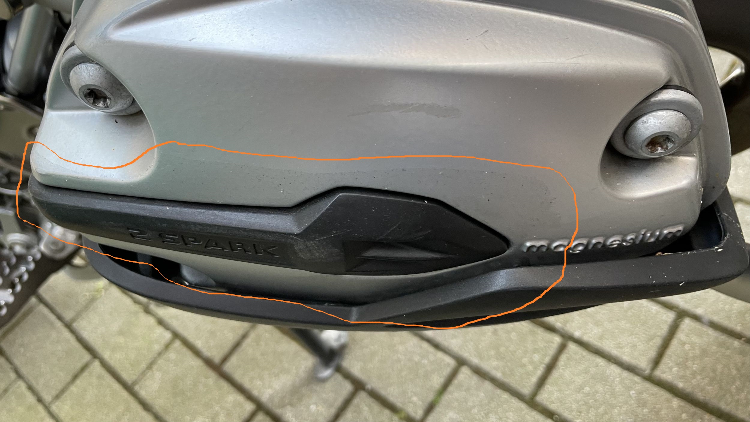

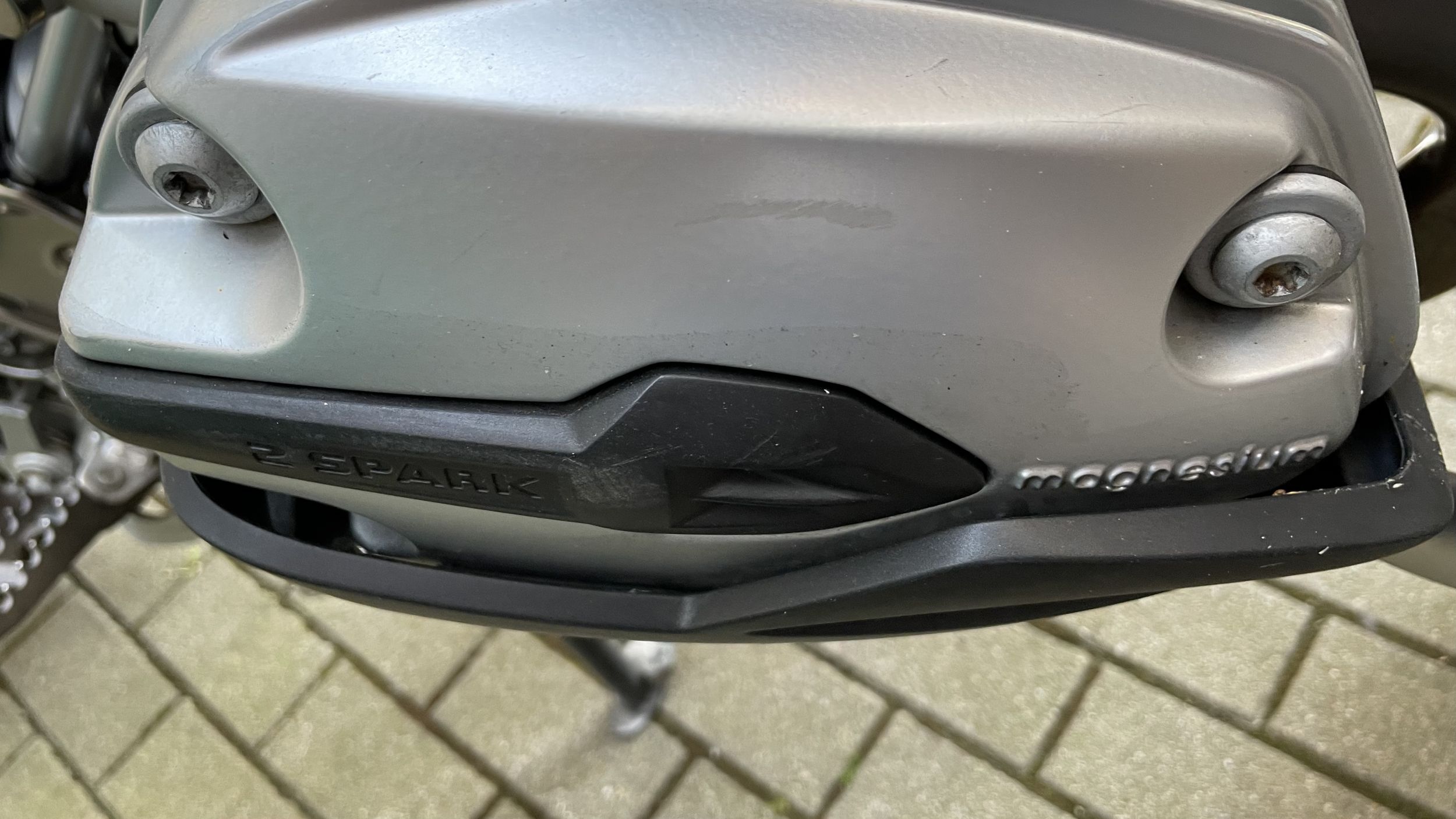

habe letztes Wochenende eine 900km-Tour (über 3 Tage, nicht am Stück) hinter mich gebracht und nun bei der Motorradreinigung einen Ölschleier auf dem rechten Zylinderkopf rund um die Zündkerzenöffnung festgestellt, siehe Bilder:
auf dem 2. Bild habe ich den Ölschleier markiert.
Meine Frage: ist das etwas, worüber man sich Sorgen machen müsste? Zündkerze mal anziehen/wechseln? Oder normal bei 300km-Touren im Sommer?
Musste unterwegs auch mal Öl nachfüllen. Mangels Genauigkeit der Anzeige auf der Ölflasche habe ich ggf. etwas zu viel Öl erwischt. Kann sich das durch so einen Ölnebel bemerkbar machen?
Zumindest K25 ist ziemlich unempfindlich gegen (minimale) Überfüllung (nur meine persönliche Erfahrung!). Vorletztes WE ins Piemont und wieder zurück (-2000km). Leicht überfüllt losgefahren und leicht überfüllt zurückgekommen...
Ist -wie schon bei der vorangegangenen Antwort veschrieben- vermutlich die Zündkerzenschacht-Dichtung!
Aus den Zündkerzengewinde würde es wohl kaum so raus ölen…

Wenn man beim Lösen der Zündkerze meint, die war nicht richtig fest, nein die lässt sich sehr leicht lösen. Wenn man das {lösen} schon mehr als 100 mal gemacht hat gewöhnt man sich daran.

Da ist wohl die Dichtung der Zyl-kopfhaube um die Kerze (hat mit der Kerze nichts zu tun!) nicht ganz dicht. Also nicht Kerze anziehen oder gar die Schrauben der Zyl.kopfhaube. Sondern die Dichtung an der Stelle kontrollieren. Allenfalls ist diese gequetscht?

…oder die Dichtung wurde satt mit Öl benetzt montiert. Diese Dichtungen sollen trocken montiert werden.

Weg putzen und weiter fahren.
