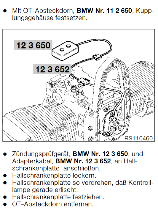

Hallo, ich lebe noch, warte nur auf die Zeit.
Der Einbau der beiden Dichtungen ging jetzt ganz gut, für den äußeren konnte ich zumindest als Einbauhilfe, analog der Bierdose, das Werkzeug vom ersten Dichtring verwenden. Das Eintreiben ist dann mit Fingerspitzengefühl machbar.
Nun habe ich noch das Problem mit dem Hallgeber.
Die Markierung die ich mir gemacht habe war nicht optimal so das ich die Platte neu ausrichten muss. Dank Janos habe ich eine Messuhr für den OT und eine Messleitung mit LED.
Nun zu meiner Frage:
An welcher Stelle muss die LED angehen und wann wieder aus?
Zu meinem Vorgehen unter Beachtung der guten Beschreibung von Powerboxer.
Den OT eingestellt und die Platte soweit verdreht bis die LED leuchtet.
Nun der Test:
An der Schraube der Kurbelwellenscheibe gedreht bis die LED leuchtet, das ist m.E. nach der Punkt an dem die Kolben anfangen sich zum OT zu bewegen, bei genau OT erlischt die LED wieder. Nun verstelle ich die Platte im Uhrzeigersinn bis Ende der Langlöcher und beobachte das die LED etwas später angeht und ca. 0,8Umdr. nach OT ausgeht.
Das hat o.g. Frage aufgeworfen.
Der Zeitpunkt des Erlöschens der LED, also der Spannungsabfall auf Null löst die Zündung aus.
Hieße, die Position in Deinem ersten Szenario stimmt! (mal abgesehen von der Diskussion, ob man den exakten OT per Meßfühler überhaupt bestimmen kann. Das sei hier aber mal außen vor.)
Wenn Du im 2. Szenario den HG um den Winkel, den die Langlöcher noch erlauben, im Uhrzeigersinn verdrehst, verstellst Du den Zündzeitpunkt um genau diesen Winkel in Richtung spät.
Das sind aber eher keine 5 Grad, niemals 0,8 Umdrehungen. Das wären dann ja ca. 290 Grad!
Da stimmt was nicht im Szenario 2...
Mach selben Versuch mal mit um 360 Grad weitergedrehter Kurbelwelle.
Das ist dann der OT vom anderen Zylinder.

0,8 Umdrehungen auf der Messuhr, nicht an der KW
An der Messuhr ist der Hub an der Uhr abgelesen 5,7 Umdrehungen
Dann stelle ich meine erste Einstellung wieder her, kam mir auch sinnvoll vor.
