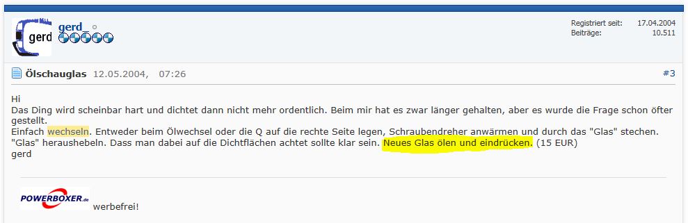

Zunächst noch ein Frohes Neues 2016 !!
Das Ölschauglas meiner GS 1150 tendiert zur leichten Inkontinenz und daher steht ein
Wechsel an.
Ich habe die Anleitung vom Gerd schon gelesen - habe aber trotzdem 2 Fragen.
1. Wenn ich das alte Fenster ohne Öl ablassen oder Kiste umlegen raushebel dürften doch
eigentlich bei mittlerem Ölstand nur so ca 300-500 ml rauslaufen oder ?
2. das neue Schauglas mit noch einen Sicherungsring dabei - ich denke meine Dicke Bj 04/2002
hat so etwas nicht oder ?
Vielen Dank im voraus + Grüße
bewi

Hi
Entweder auf den rechten Zylinder legen oder Öl ablassen. Wenn's aus dem Loch suppt gibt es eine riesige Sauerei und Du musst den Motorschutz auch abmachen weil Du den Dreck sonst nicht rausbekommst

Warum nicht mit Gang drin und festgezippter Handbremse rechts an eine Mauer lehnen und das Teil raushauen ( ok, etwas grobe Umschreibung für Spax in den Gummi reindrehen und mit Zange aushebeln oder nen heissen Schraubenzieher reindrücken ( macht keine Splitter) und raushebeln..)
Das neue Schauglas ist aus echtem Glas, da geht nachher nix mehr mit grober Gewalt. Dafür bleibt es länger klar... Einsetzen dann mit passender Nuss, auf jeden Fall TROCKEN in saubere ölfreie Öffnung

ICH würde den ölfrei einsetzen. .
Im BMW Manual der R1150GS steht aber mit Öl, was mir neu ist:
Ölstandsauge erneuern
• Mit großem Schraubendreher durch Kunststoffscheibe
stechen und Ölsstandsauge aushebeln.
• Neues Ölstandsauge an der Dichtfläche mit Motoröl
benetzen und mit Schlagdorn,
BMW Nr. 00 5 550, einschlagen
Nun, dann eben mit Öl und Gerd hat Recht ;)
