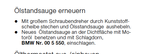

Wenn ein Teil irgendwo eingepresst werden soll, dann muss es Übermass haben (sonst würde es ja nicht dichten).
Presse ich zwei Teile trocken ineinander besteht riesige Reibung und "irgendwas" gibt nach.
Im Idealfall schmiere ich also mit einem flüchtigen Schmierstoff der vielleicht sogar klebt wenn das Lösemittel verdunstet ist (Heizgriffgummis und Haarspray).
Selbst harte, geschliffene Zylinderstifte werden geölt wenn sie eingeschlagen werden. Macht man es nicht, bekommt man sie entweder ganz schlecht rein oder sie fallen u.U. nach kurzer Zeit wieder raus weil sie die Oberflächen zerstört haben und nicht halten.
Praktisch alle Dichtringe werden geölt eingesetzt und sind dennoch dicht. Ideales Beispiel ist ein Bremskolben. Die ihn bewegende Bremsflüssigkeit steht sogar unter mächtigem Druck, das Ding bewegt sich und ist dennoch dicht! Und sogar die Dichtfläche wird durch die Bremsflüssigkeit geschmiert! Wäre sie ungeschmiert, könnte man nur "3 mal" bremsen und müsste dann die Dichtung erneuern (Abrieb).

Aber unsere Dichtungen kommen trocken rein. Und Wälzlager werden ebenfalls trocken aufgezogen. Und wer mal versucht hat einen Kegelstift mit Öl einzusetzen, hat eventuell genug zu tun den rein zu kriegen. Die ploppen oft genug einfach wieder raus. . .
Das liegt aber weniger am Öl sondern an der komprimierten Luft im Sackloch. Deshalb gibt es ja Stifte mit Rille oder durchgehender Bohrung ( z.B. bei Zylinderstiften DIN 7979 ist das Form A bzw. B) oder man bohrt (wo's geht) das Kernloch durch.

ich hab versucht das Schauglas einzusetzen
leider verkantet es sich sehr schnell
hab es mit einer Stecknuss versucht
sollte man hier etwas anderes verwenden zum Eintreiben?
Solange Du nicht ans BMW Spezialwerkzeug dafür herankommst, ist die (richtige Größe der) Nuß nicht verkehrt. Ich habe es damit sogar im Urlaub unterwegs geschafft. Das rechtwinklige Ansetzen ist wegen der tiefen Lage der Bohrung halt schwierig, falls man keine Hebebühne hat oder auf andere Weise den entsprechenden Höhenunterschied herstellen kann. Ich habe mich damals so gut es ging in den "Dreck" gelegt.
