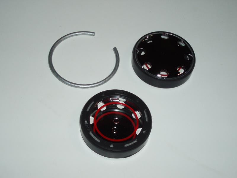

wo kommt das Foto her und was ist die Ursache des Schadens? Also das Schauglas ist mehr als trüb oder beschlagen....:rolleyes:
Viele Grüße,
Grafenwalder
das ist eine R1150GS, die im Stau stand. Stammt aus einem anderen Forum.

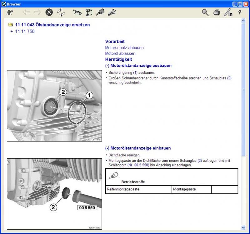

@Jochen. ich habe mal bei mir rumgesucht und nun eine CD gefunden, die
auch 11.43 hat aber da ist keine "Reperaturanleitung", der Button ist grau.
Thermostat und so sind aufgefuehrt. Und der Schlagdorn ist zum eintreiben
des Schauglases, also im Prinzip was man mit einer Nuss machen kann. Einen
Sprengring erkenne ich da auch nirgends. Mist, vorhin war ich noch am
Mopped, da hab ich vergessen zu schauen.

Wenn ich das Bild sehe, stellt sich bei mir die Frage, aus welchem Material das Schauglas hergestellt wird und wie es dem Rest des Motor erging ???
Es sieht aus, als sei das Schauglas hochgradig erhitzt worden, wobei es zur Blasenbildung und Deformation gekommen ist. Ein paar Grad höher und es kommt zum Brand :eek::eek::eek:
Spontan fällt mir da Makrolon (synth. Polymer) ein, dessen Verarbeitungstemperatur zwischen 280 und 320°C liegt.
Bei Motorölen wird eine Temperatur vom max. 145-160°C angegeben.

Das Bild hat doch nichts mit dem Thread zu tun, du alter Panikmacher.:D
hab ich ja auch nicht behauptet, das schauglas(plastik) ist im stau stehend
entstanden wenn ich mich recht entsinne, es sollte nur als beispiel dienen,
was mit einem schauglas ausser "milchig" so alles passieren kann.
nachtrag .. nicht stau, es war im stand beim warmlaufen lassen. kommt aber
auf das selbe raus.

Der Thread, aus dem das Foto stammt, wird über dir bei Antwort 28 erwähnt.
Ob das Schauglas undicht wurde oder die Maschine VORHER abgebrannt ist, wurde nie geklärt.
Fazit : immer noch Panikmache :D
flasch, das bild, habe ich in dem besagten fred eingefuehrt und stammt von
einer r1150gs, die beim warmlaufen lassen so heiss wurde am kruemmer,
dass das schauglas sich verformte, es hatte von anfang an nichts mit der
"abgebrannten" ebay karre zu tun.
damit .-> keine panikmache sondern ein (bei der 1150er) bekanntes phaenomen.
