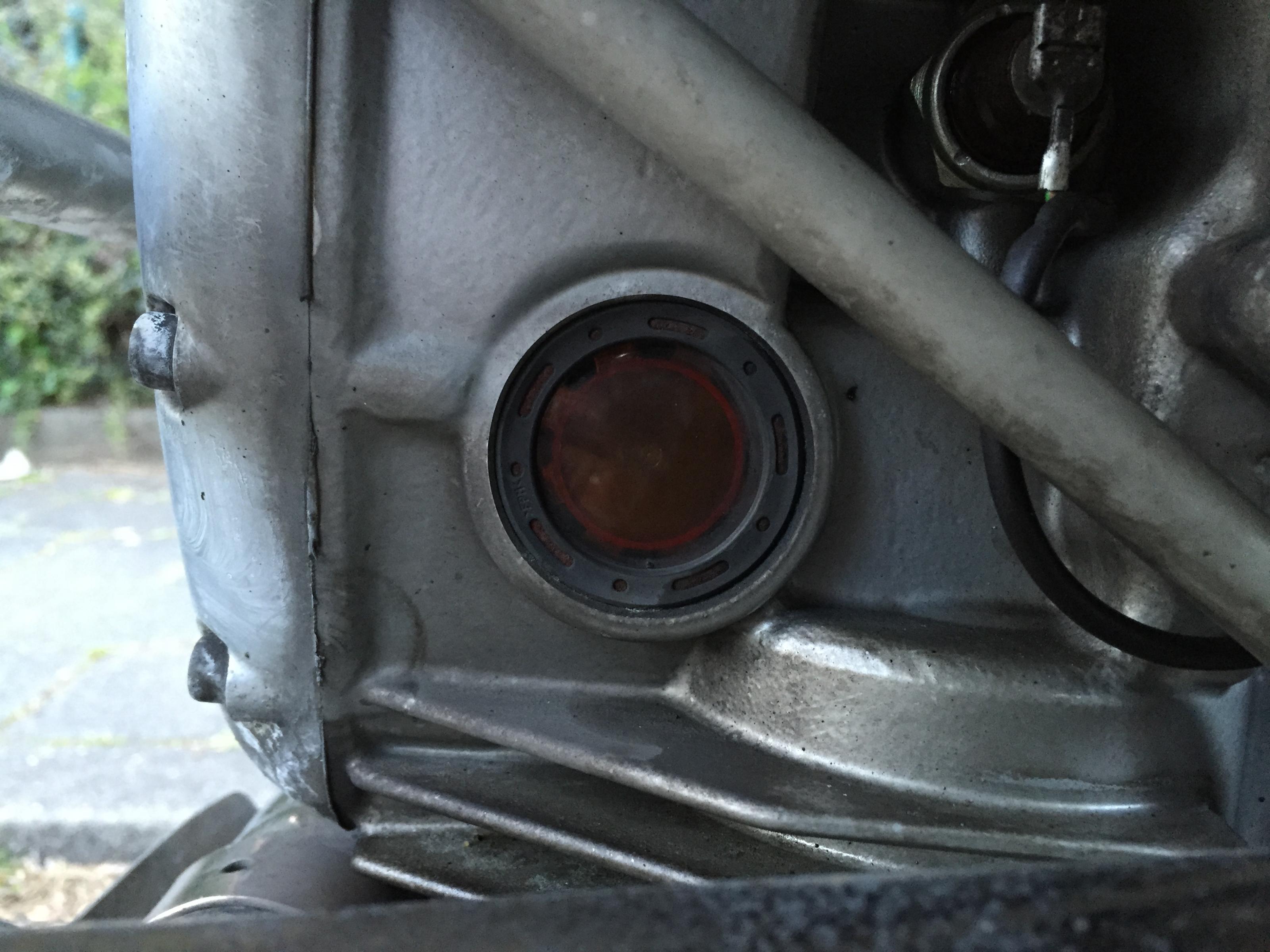

Hallo zusammen,
kann mir jemand sagen wieviel Öl in meinem Motorrad ist? Ich kann es im Schauglas nicht erkennen.
Sie stand warm 3 Minuten auf dem Seitenständer und weitere 3 auf dem Hauptständer als ich das Bild machte.
vg
cappo

Ich sehe kein Bild

Jetzt sollte es gehen

Ölstand ist über max.. Lass zunächst mal nen viertel Liter raus. Dann sollte im Schauglas der Ölstand ablesbar sein.

sehe ich auch so.

ölablassschraube ...
oder aufn kopp stellen.

Habe dasselbe Problem aber mit hellerem Schauglas. Entweder unter minimum oder über Maximum

Moin, was hat deine Q?

schließe mich den vorschreibern an. über Max. Ich würde das Öl mal richtig Kalt werden lassen, wenn du dann ne Abgrenzung siehst, dann würde ich nix machen. Auch würde ich mal die Seitenständermethode weglassen. Erst wenn dann noch keine trennlinie feststellbar ist, würde ich versuchen Öl abzulassen, was i.d.R. In einer Sauereii ausartet.
Um mögliche Einwände ala .... dann schlägt dir Kurbelwelle das Öl schaumig und die Schmierung geht flöten... Dazu musst du schon viel zuviel einfüllen. Ausserdem genehmigt sich jede Luftgekühlte ein schlückchen Öl, sodass soch dein Problem selbst löst.

Eine Ölablassschraube... Ja! auf Youtube fündig geworden wenn auch für eine TÜ

Ja sichi hat das Deine Q. Ölwannenschutz demontieren, dann ist die Schraube unter der Ölwanne sichtbar. Du, Alex, solltest Deine Q auf'n Seitenständer stellen und dann das Ölschauglas checken. Jetzt sollte es dunkel sein (es sei denn, das Öl ist flammneu -> Farbe goldbraun). Hat sich hinterm Schauglas nix geändert, ist entweder deutlich zu wenig oder zu viel Öl drin.

Lass doch von einer zweiten Person die Q zur rechten Seite neigen. Wenn DU dann eine Trennlinie ÖL/Luft im Schauglas siehst, ist definitiv zuviel drin.

Supertolle Lösungen hier..
Das Einzig Wahre ist das Neigen nach RECHTS an einer Wand. Nur dann kann man wirklich behaupten, es wäre zu viel Öl drinnen. Gang rein und die R mal an einer Wand angelehnt. Du solltest dann bei zuviel irgendwann eine Trennkante erkennen. Öl ist nach 2 Minuten dunkel, weil immer ein Rest Altöl im Motor bleibt. Man kann es also eindeutig erkennen..

Alex37, ist bei dir schon wieder der 1.4. ?

sehe ich auch so, nicht aber die Schlußfolgerung, dass das Oel dunkel wird weil noch Restoel drin war.
Dann dürfte es ja nie dunkel werden oder füllen die bei neuen MR immer etwas Altoel dazu?

Also mein Öl ist auch nach gefahrenen 1000 Km nach dem Ölwechsel noch rot
