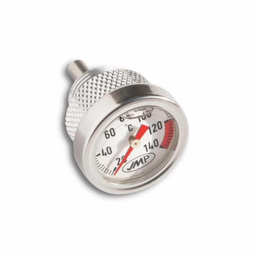

Hallo Gemeinde,
gibt es so ein Thermometer für die GS K25 für den Öleinfüllstutzen?
Merci
Jules

Du wirst solch ein Thermometer nicht montieren können, da untrer dem Öleinfüllstutzen kein Ölsumpf ist, in das es eingetaucht werden müsste, um die Öltemperatur anzuzeigen.
Das betrifft eigentlich alle luftgekühlten 4V-Boxer.

Beim Öleinfüllstutzen hast du nur Spritzöl d.h. keine dauerhafte Ölumspülung. Was die ganze Messerei erschwert. An Stelle der Ölablasschraube einen Fühler verbauen und die passende Anzeige dazu. Das Ganze über Zündung an bestromt.

Mich würde es wundern, wenn es den gibt, da er an der Position der GS keinen Sinn macht.
( wie zuvor geschrieben)
hier im Forum gab es einige Threats über die Öltemperaturanzeige der GS, beibehielt vielen Balken der Anzeige welche Temperatur herrscht.
Beim DOHC Motor der TÜ landest du mit dem Fühler direkt auf der Steuerkette.
Beim OHC weiß ich es nicht sicher, dürfte aber ähnlich sein.
Ich würde keinen reinbauen, wenn dan eine Ölablassschraube in Verbindung mit einer Anzeige.

Was soll dieses nutzlose Ding bringen?
Holt es sich die Temperatur ganz unten in der Ölwann IM Öl?
Wenn nein, liefert das Ding im Grunde genommen lediglich die Gehäusetemperatur am Einschraubort - damit sinnlos und überflüssig.

Eine Betriebstemperatur, wie sie vom eigentlichen Öl-Temp-Sensor gemessen wird, wird mit einer solchen Anzeige am Einfüllstutzen und somit oberhalb von der Öloberfläche nie erreicht.
Also wird diese GS immer nur vorsichtig und über sehr lange Strecken warm gefahren. Das erhöht den Wiederverkausfwert :cool:

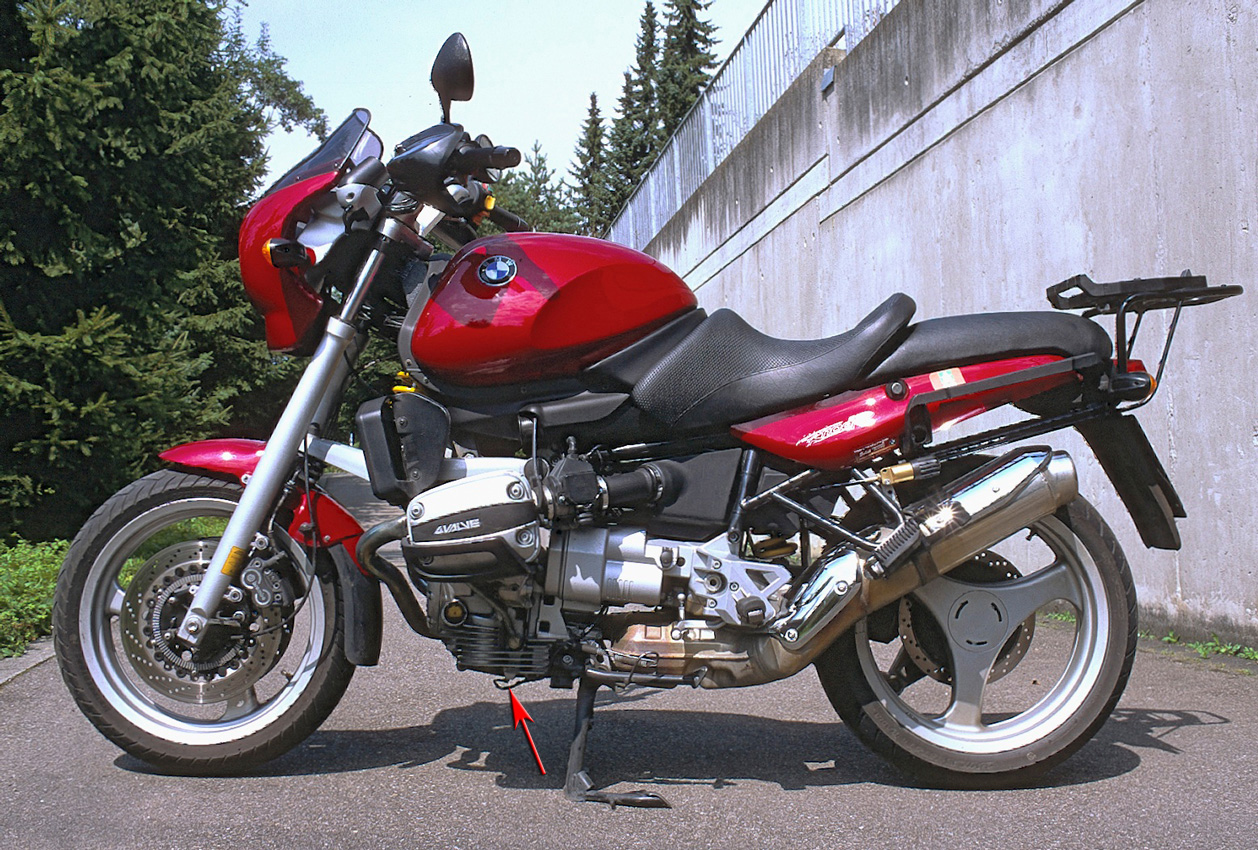

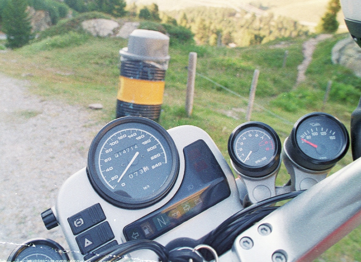

Mein letztes Ölthermometer hatte ich an der R1100R von 1996. Dazu hatte ich in der Ablaßschraube einen Geber und ein Instrument am Lenker in einer entsprechenden Halterung von VDO. Ob es so etwas noch gibt, kann ich nicht sagen.
Danach hatte ich kein Ölthermometer montiert.
