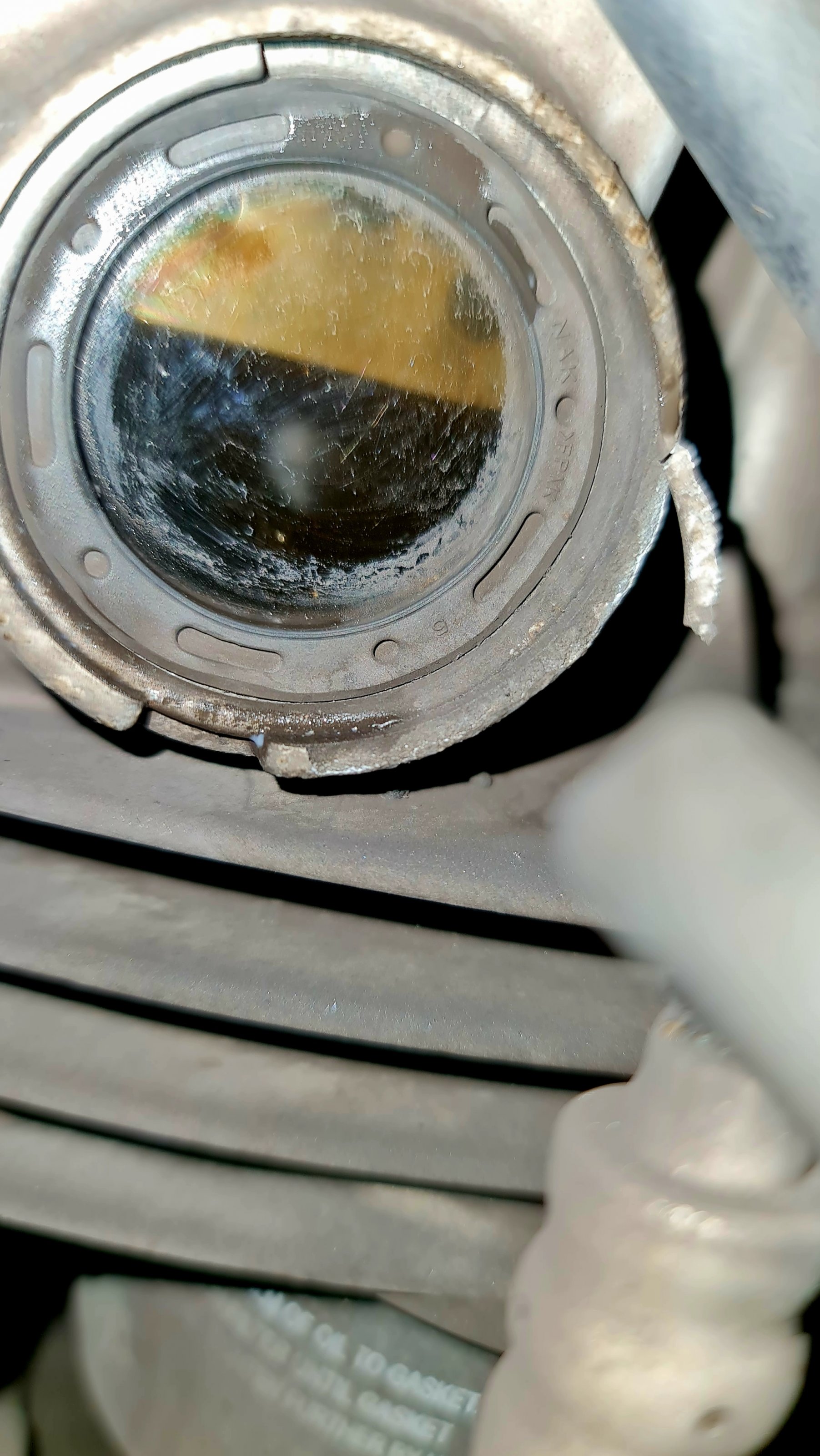

Servus Zusammen, wir fahren schon seit 12 Jahren mit einigen Motorräder jeden Sommer eine viertägige Alpentour. Bisher war ich da immer mit großvolumigen japanischen Vierzylinden unterwegs. Nach der letzten Tour 2021 habe ich mich ja entschlossen eine GS zu kaufen und war jetzt erstmals mit meiner 2011er K25 unterwegs in Südtirol, Schweiz, Österreich. Bevor es am Freitag losging nochmal den Ölstand gecheckt, alles bestens. Heute , Sonntagfrüh vor der Abfahrt wieder nach dem Öl geschaut und mit erschrecken festgestellt, dass im Schauglas gar kein Öl mehr zu sehen war. Also erst mal nach Öl gesucht, was ja in Italien am Wochenende sehr schwierig ist, nach einiger Zeit dann zumindest ein 10/40er Teilsynthetik bekommen, besser wie nichts. Deshalb meine Frage an die erfahrenen GS Fahrer, ist soviel Ölverbrauch noch normal? Zugegeben wir waren sehr sportlich unterwegs und den ganzen Tag Pässe zügig rauf und runterfahren ist nicht unbedingt sehr Material schonend, aber der Verbrauch hat mich doch überrascht.

Kann ich so nicht bestätigen.
Ich war dieses WE etwa 800km unterwegs, nur Pässefahrten, ich glaub 6 waren es oder 7.
Ölstand vor der Tour auf halbvoll und heute ebenso.
Kurvenkratzer1200
Kurvenkratzer1200
18.07.2015
1.234
Neuenstein Ba-Wü
R 1200 GS Rallye 2012, XT 600 E 1997
Was möglich sein kann, ist das in dem Öl ( vor der Abfahrt) eine gewisse Menge Benzin gelöst war, welches dann durch die hohe Belastung das Öl heißer war als üblich, und somit das Benzin ausgekocht wurde, ergo sinkt dein Ölstand.
meine TÜ braucht in der Regel 0,5l pro 10.000 km Öl
wenn viel Autobahn und heizen angesagt war, dann auch mal Richtung 0,8 l / 10.000 km. Pässe eher weniger
hast du deine 2. Messung richtig gemacht? ( Temperatur, Hauptständer, etc) ?
hdo
hdo
18.05.2021
2.434
@Erich1
Du hast Deine K25 ja noch nicht lange…
Keine Ahnung, ob das Thema mit dem Ölkühler später gelöst wurde.
Aber zumindest bei meiner 06er muss die nach der Fahrt erst ein paar Minuten auf den Seitenständer, dann erst auf den Hauptständer.
Anderenfalls läuft das Öl aus dem Ölkühler nicht ab.
Würde mich wundern, wenn Deine K25 mehr als 100ml auf 1Tkm Öl verbrennt.

Also wenn von einem Tag auf den anderen 250ml Öl „fehlen“, dann ist mit hoher Wahrscheinlichkeit nicht der Ölverbrauch Schuld!

In so einem Fall könnte ja erst mal nachgefragt werden, ob denn sichergestellt ist, dass jeweils der Ölkühler leer gelaufen war vor dem ablesen.
Offenbar scheint es bezügl. des Ölverbrauchs große Unterschiede zu geben. Das ist ja unstrittig.
Den threadstarter fragen, ob denn die Ölkühler-Problematik bekannt ist, scheint langweilig zu sein.

Bei meiner 2011er R 1200 GSa fehlen auch manchmal 200 - 300 mm und sind plötzlich wieder da. Rückfragen haben ergeben, das die Menge im Ölkühler ist, wenn das Thermostat die Leitung noch nicht aufgemacht hat.
Ist es eine Ente, dass das Ölkühler-Lumen auch bei geöffnetem Ventil teilweise nicht leer läuft, wenn die GS umgehend auf den Hauptständer gestellt wird?

Ich fahre sie nach einer Tour vor die Garage, lasse sie auf dem Hauptständer noch kurz (Handschuhe und Helm runter) im Leerlauf tuckern. Dann Motor aus, ca 5 min Warten und dann ablesen.
Funktioniert seit 2012 problemlos.
Wichtig ist, dass die Kiste so warm ist, dass der Ölkühlerthermostat geöffnet hat.
