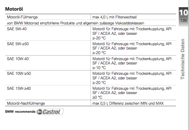

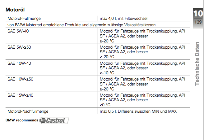

Nichts gegen Gerd - aber ich halte mich da an den Hersteller. Und der ist nun mal BMW.
Für Deine 2006er ist auch 20W / 50 von BMW empfohlen. Aber ab der DOHC - so wie sie der Themenstarter fährt, sind die in der Tabelle genannten Viskositäten von BMW empfohlen.
