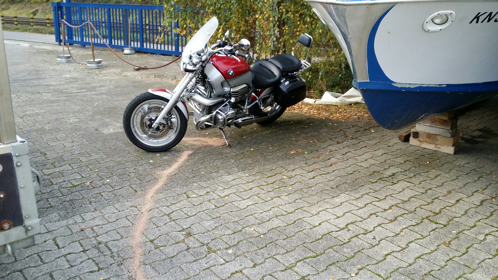

Gestern ist ein Kollege mit seiner R1100c ("Der Chopper von BMW") an einer Grundstückseinfahrt aufgesessen und es hat sich ein Riss gebildet. Das Öl ist draussen. Hat jemand eine gute Idee, ob man das wieder Dicht bekommt oder muss der Motor ausgebaut werden?

Motor raus, der Motorblock ist gerissen.

Anbei ein Bild des Opfers. Links oben im Bild erkennt ihr die Hofeinfahrt. Einmal aufgesessen und das wars mit dem Motor.
Neuer Motorblock wurde mittlerweile schon bestellt. Im Winter wird umgebaut.

Moin, wo kann man denn da aufsetzen ?

Ja, das haben wir uns auch gefragt, wie er das geschafft hat. Das Tor wird durch eine herausragende Eisenschiene geführt. Die obere Kante der Schiene wies einige frische Kerben auf. Vielleicht etwas mit Schräglage genommen....
