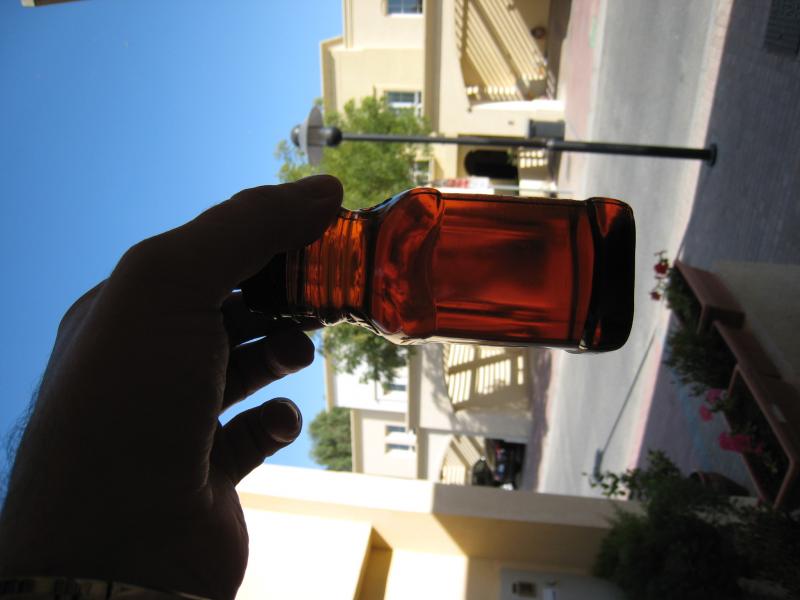

Beim nächsten Wechsel nach weiteren 20Tkm hatte das Öl eine fast noch gelblich durchsichtige Optik mit minimalsten Ablagerungen in der Schraube als auch im Auffangbehälter (siehe Bild).
