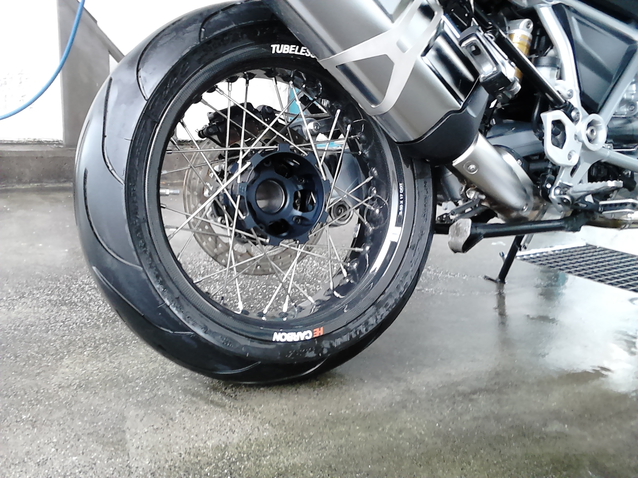

RDC Sensoren hab' ich momentan keine drin, für die Rennstrecke bau ich auch keine ein, kontrolliere Luftdruck eh vor jedem Turn.
Falls ich die Felgen irgendwann eingetragen hab' werd' ich welche kaufen oder die alten aus den Speichenfelgen einbauen - auf die Speichenfelgen kommt dann der TKC80 ohne Sensoren.

Hallö zusammen
Für die mit Interresse an 17 Zoll umbauten (Speiche)
Supermoto Supermotard Funbikes Monobikes Felgen-einspeichen Speichenraeder Bremsscheiben HE-Motorradtechnik Freilassing Motorradfelgen
Da gibt es das rundum sorglos Paket.............. Tüv/320 Bremsscheiben /RDC /Passender ABS Ring
Und wirklich netter Kontakt
Bin hin gefahren Räder Probegefahren und dann direkt vor Ort Tüv gemacht
Und fahre keine anpassung am fahrwerk,
gibt keine Probleme bei der LC Super Handlich aber nicht nervös
Bei der Lufti war es ohne anpassung am Fahrwerk schon grenzwertig

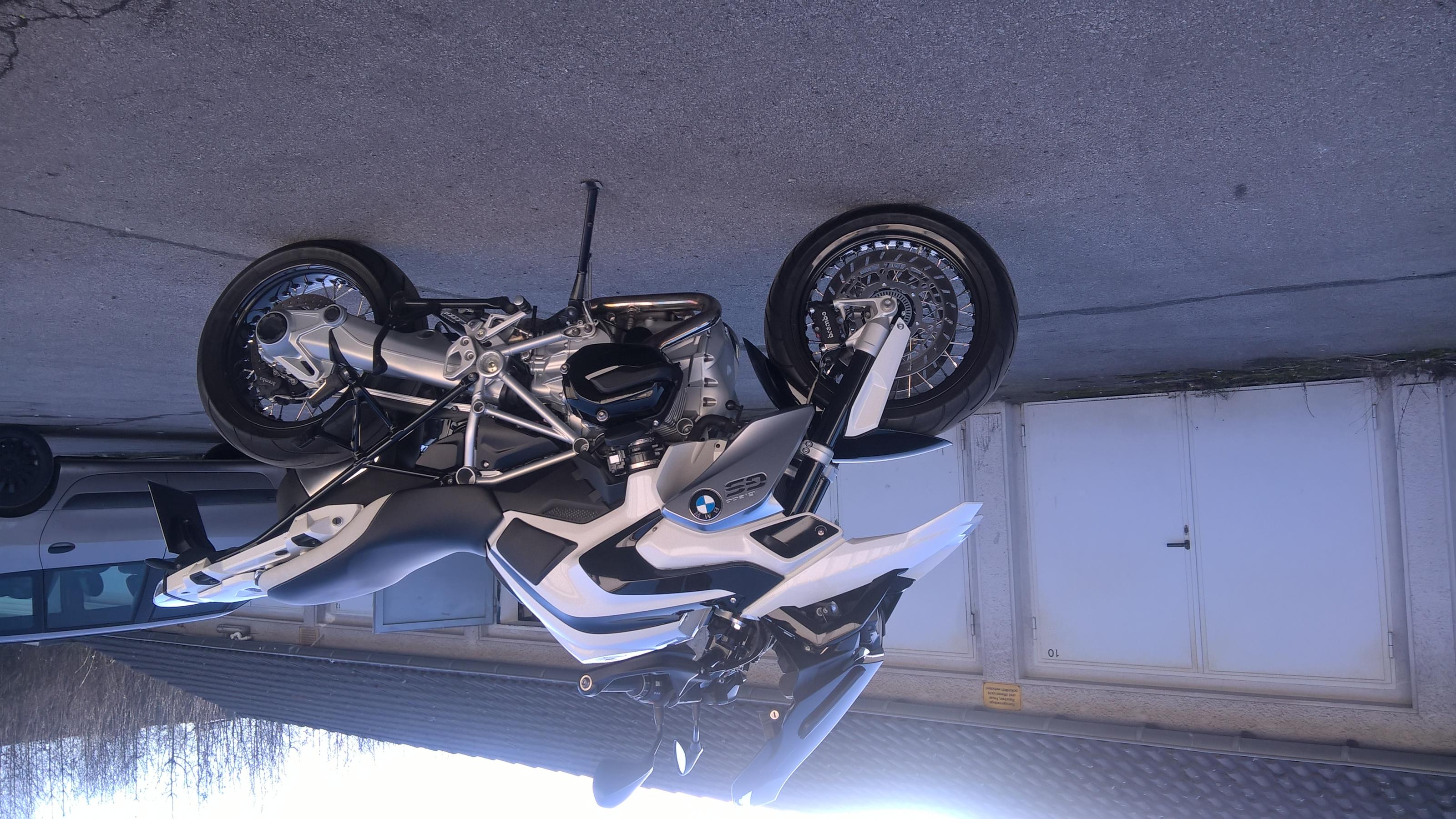

Kann mir einer sagen wie ich das Foto drehen kann????

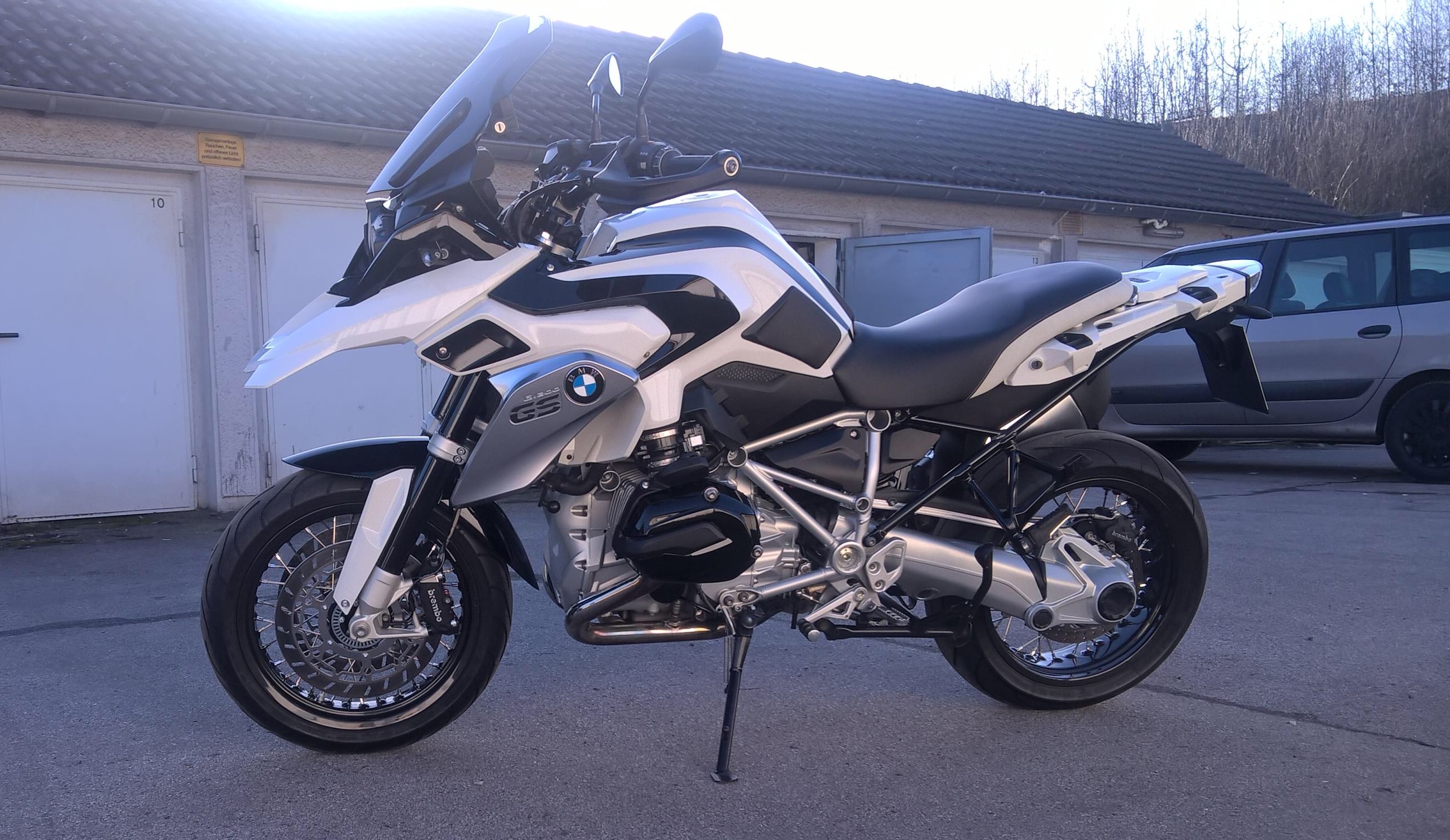

Sieht klasse aus, ( bis auf das Originalschutzblech vorne, das geht gar nicht )
Da haste recht,
kann mich aber noch nicht richtig entscheiden was ich für eins nehmen soll,
möchte kein Carbon
Aber kommt jedenfalls noch was anderes drann

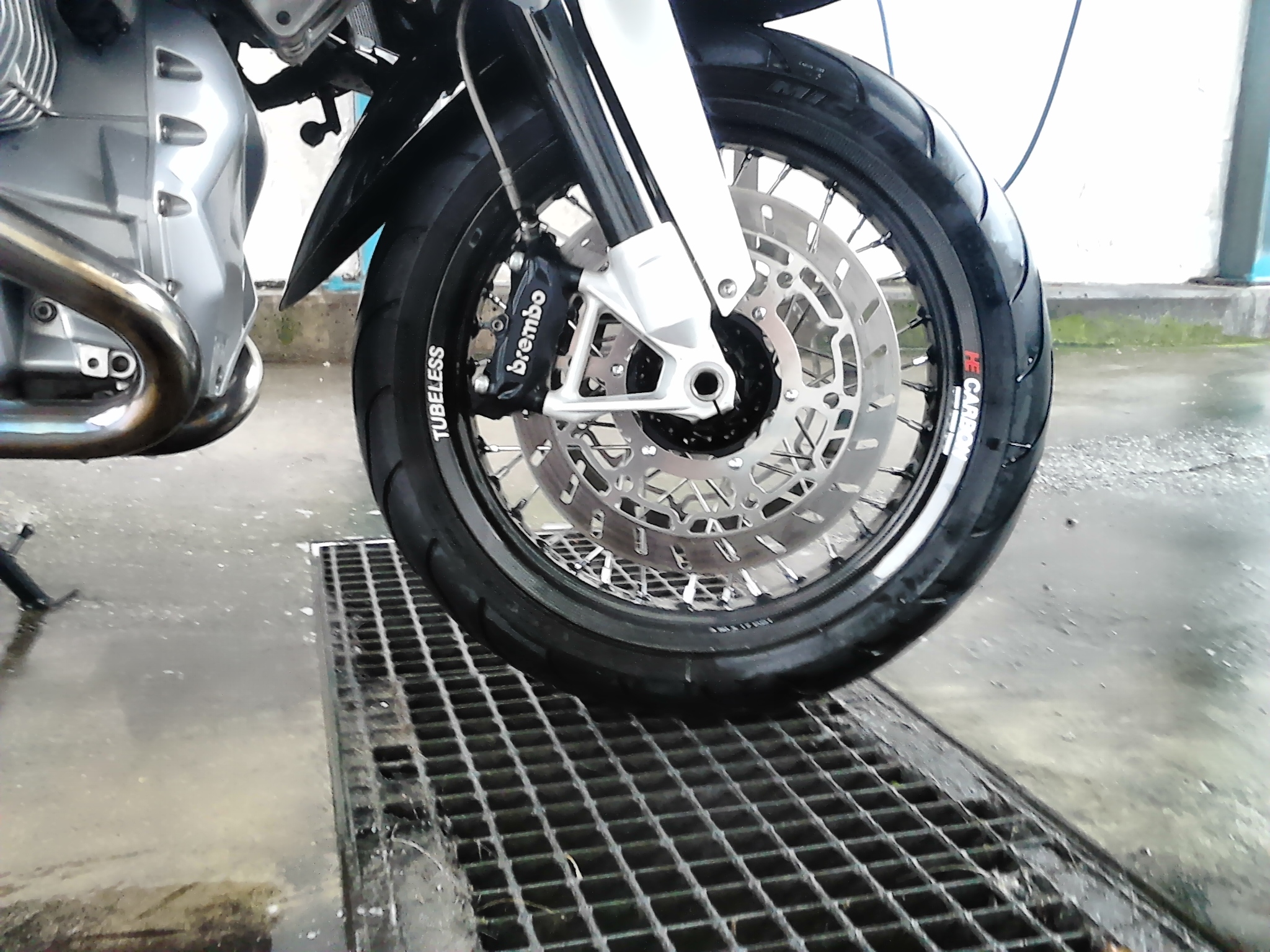

Sehr schön.
Da haben die das aber sehr gut gelöst mit dem Einspeichen, es ist keine separate Kammer zu erkennen.
Hallo
In der Felge ist ein Dichtband
Habe die Felgen jetzt über ein Jahr und keine Probleme
