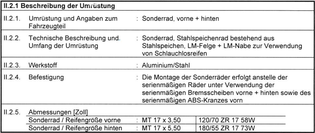

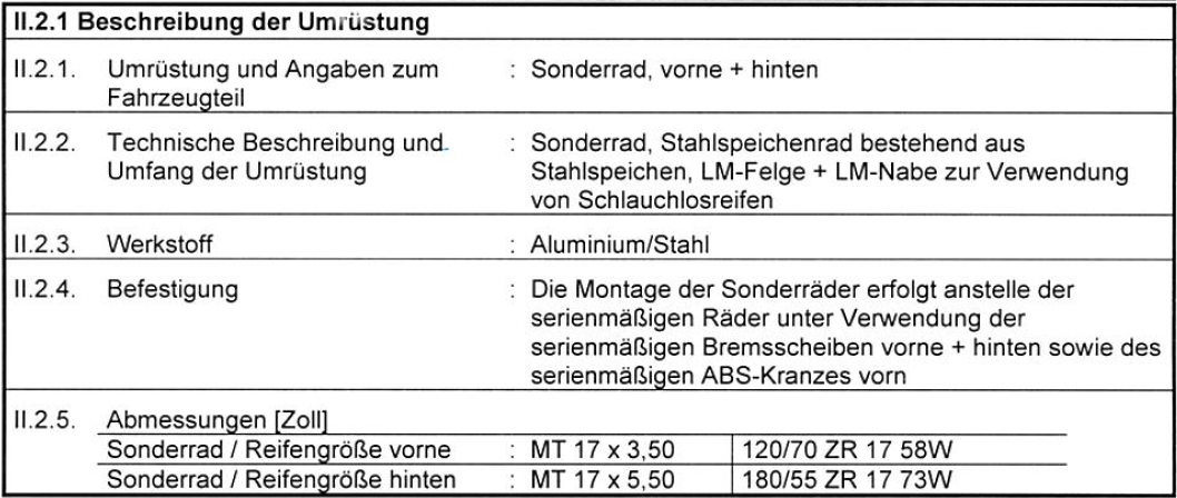

Wenn das diese Felgen sind : Wunderlich KITE-Felgen Satz (17 Zoll Radsatz)
Könntest du dann bitte die ABS Ringe vergleichen - auf der Website steht jetzt :
  • Incl. ABS-Anpassung (neuer ABS-Kranz im Lieferumfang enthalten)
Im etwas älteren Gutachten wird der Original ABS Ring verwendet

aber laut aussage des wundelich - technikers kann
man auch den originalen abs-ring verbauen.

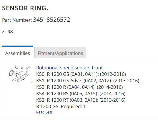

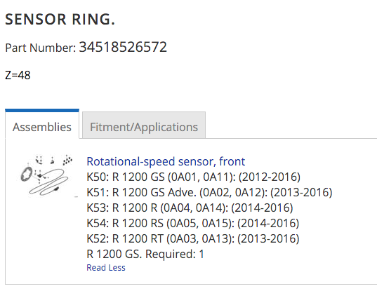

Das ist interessant - alle LC Boxer haben eigentlich den 48er ABS Ring

Warum hat die absolute Geschwindigkeit des VR da Auswirkungen? Ich denke, ABS und ASC reagieren (auch) bei Schlupfunterschieden VR zu HR aber nicht zum Absolutwert (außer = 0).
Es ist zwar ein geringerer Wert, aber andere Reifen oder alte zu neue Reifen drehen auch mit einer unterschiedlichen Absolutgeschwindigkeit.

48:44 ~ 9% weniger Signale
120/70R19“:120/70R17“ ~ 7% weniger Umfang
Das hebt sich doch relativ gut auf.
Wenn der andere Ring dabei ist, würde ich den auch verwenden.
