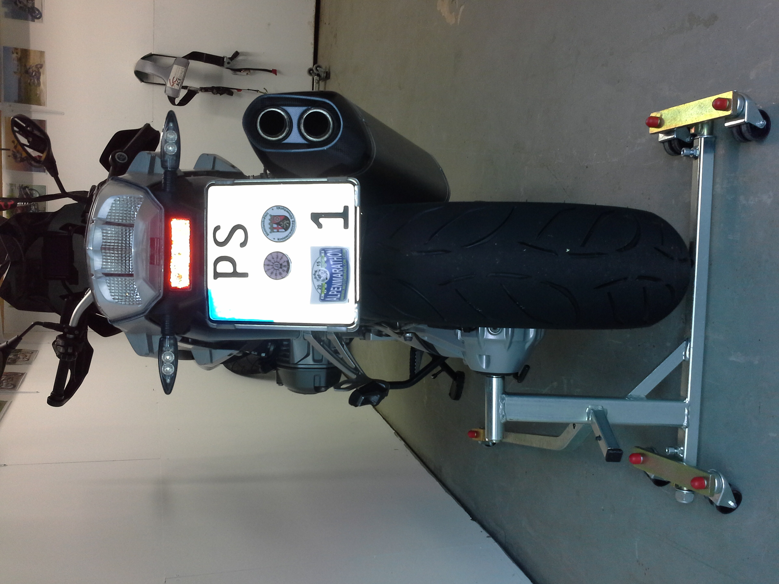

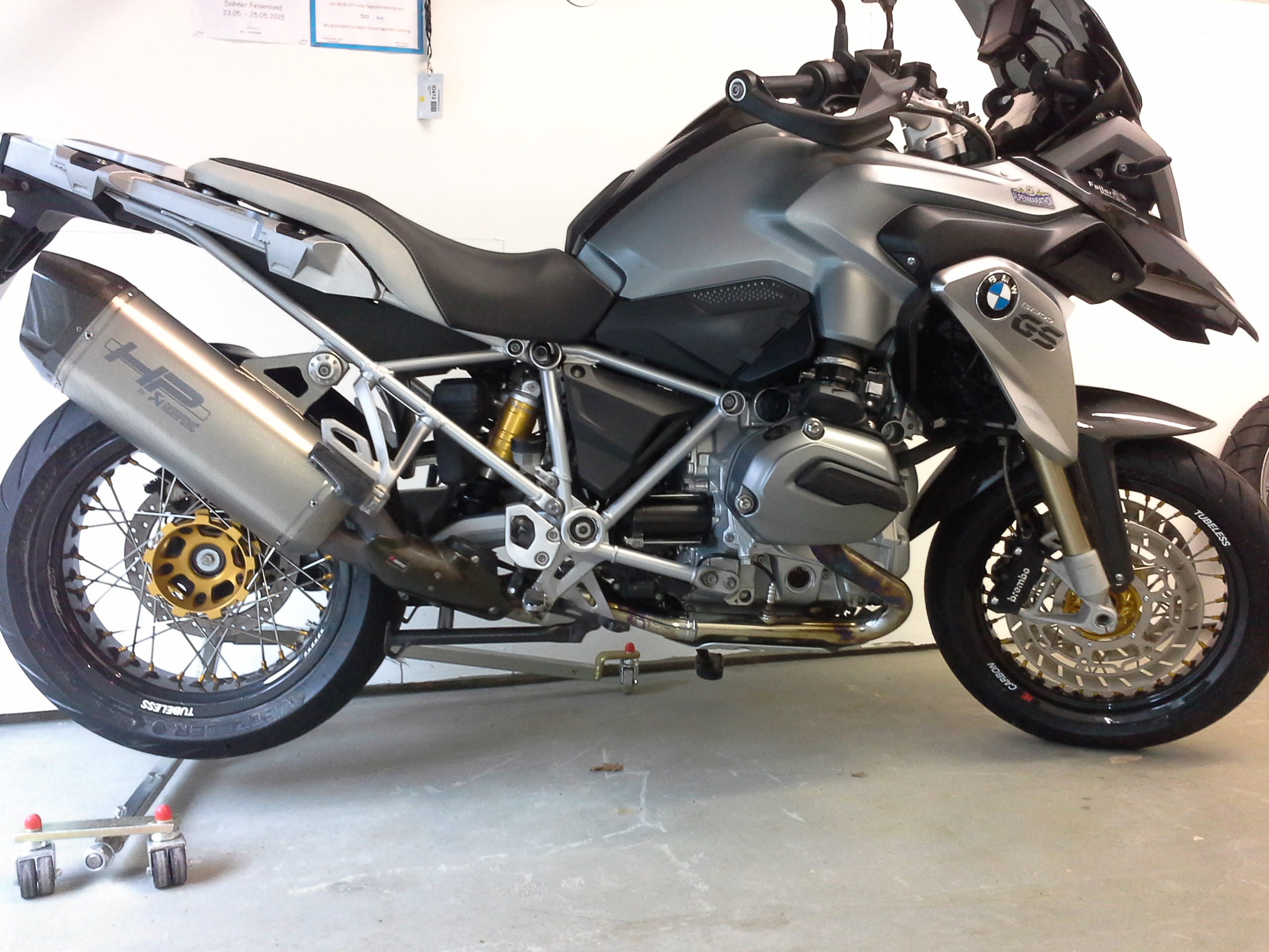

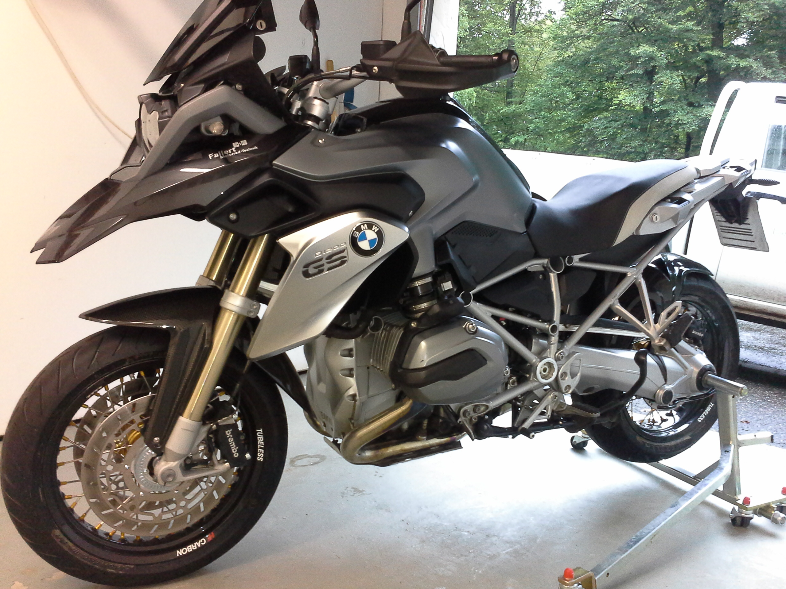

Hallo Gorden
Ich habe diese Räder an einer 013 GS und an einer 016 Eintragen lassen
Wie kann ich dir Helfen ?
Die Räder gibt es hier HE-Supermotard.com » BMW
Den Tüv Eintrag übernimmt Herr Egger
Fahren tun sie sich genau so gut wie sie aussehen :rolleyes:
