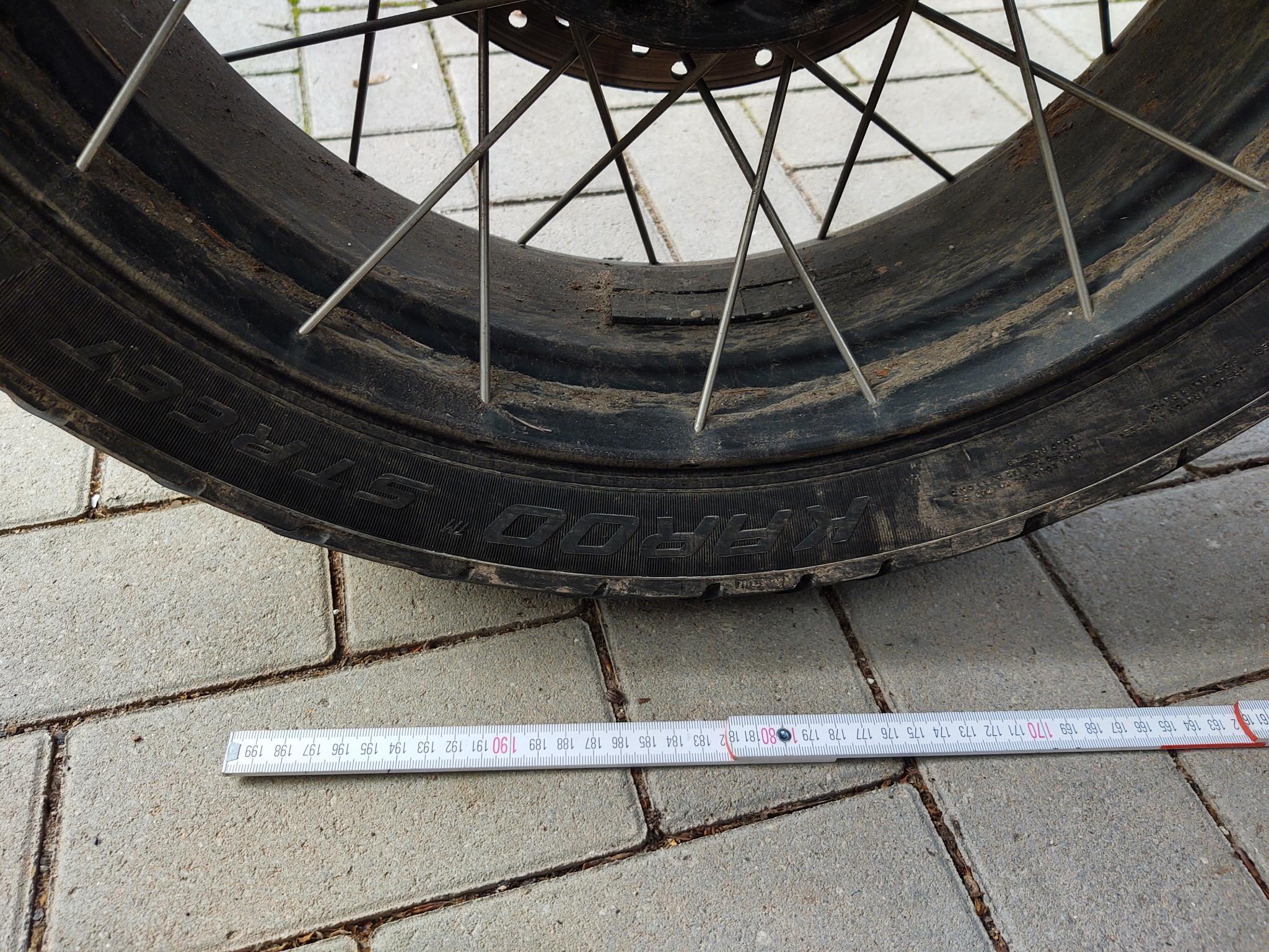

So jetzt in Wort und Bild das korrekte Maß - 180 -190 cm

Mit dem Zollstock ist es doch am einfachsten und genausten!
Somit wird das mit dem Isuzu wohl nix da dessen Ladefläche genau 1.80 (wie bei allen anderen Small Size Pickups auch) ist und der Reifen dann auf dem Falz stehen würde, und ohne Heckklappe wird's so nix.
Die Lösungen wären eine Verlängerung wo der Hinterreifen draufsteht, die Q wenn sie oben steht auf eine Seite zerren damit sie quer steht oder eine Verladehilfe, die steht aber grenzwertig weit über.
Hier in der Schweiz scheint es so zu sein das maximal 40 Zentimeter von der Stosstange gemessen überstehen dürfen, mehr würde auch nicht funktionieren da ich irgendwann nicht mehr genügend einlenken kann und mir der Wohnwagen in den Überhang kracht.
Ein Single Cabin Pickup hätte 2.30 lange Ladefläche, das sind aber die mies ausgerüsteten mit den kleinsten Motoren und dazu kommt das alles Gepäck auf's Dach muss was auch nicht eben praktisch ist...
Daher fallen die Einzelkabiner raus.
Dann bleibt eigentlich nur der Ram mit Quad Cab mit 1.90 Ladefläche übrig ...
Bei dem steht das Hinterrad noch etwa 30 cm aus der Ladefläche und das geht noch.

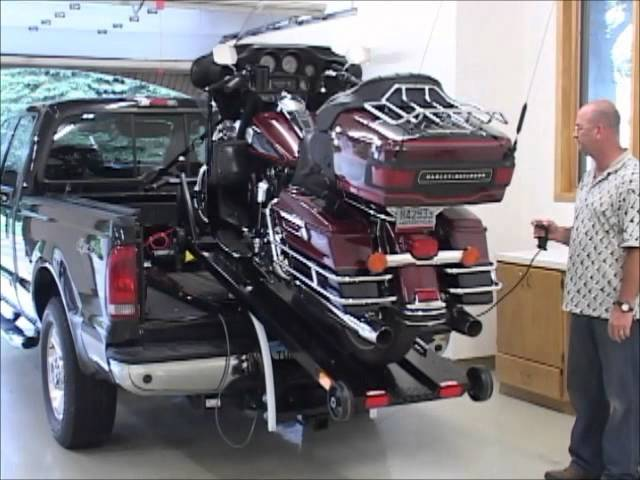

Mit Dodge Ram1500 mit kleiner Kabine habe ich anfangs der 2000er Harleys transportiert. Mit Gesamtlängen von ~2.55m (nur über die Reifen, der hintere Kotflügel kam noch dazu, Radstand um 1.90m) war das -Heckklappe geschlossen- nur mit diagonal stehender Maschine möglich, wobei die Länge sich mit eingeschlagenem Vo-Rad nochmals etwas verringerte.
Funktioniert also.
Das viel größere Problem war immer wieder, die 300-400++kg auf die hohe Ladefläche zu bekommen. Ich erinnere mich noch, daß uns (eine Truppe der HOG-Hannover) der Chef von H-D Hannover am Gardasee besucht hat, Heritage Softail hinten auf dem Dodge. Wir haben das Ding -320kg- dann mit vereinten Kräften von der Ladefläche runter gewuchtet. Kran, Rampe etc. Fehlanzeige im Albergo Papa. Einzig gutes: der Wagen stand nicht auf der Straße, und wir konnten uns Zeit lassen ;).

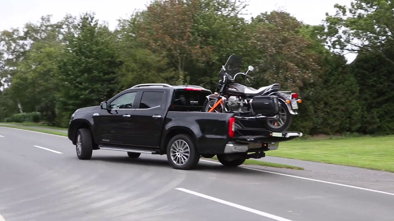

Wenn ich das richtig sehe muss die Heckklappe ohnehin offen bleiben weil die Q nicht ganz auf die Ladefläche passt und, wenn dass Hinterrad "gerade noch" auf der Ladefläche steht, der "Rest" hinten übersteht. Weshalb also die Q nicht auf/in ein stabiles U-Profil stellen das hinten so weit übersteht wie notwendig? Die Klappe "wegwerfen" (da sind doch weder Kennzeichen noch Lichter dran?) oder ebenfalls auf der Ladefläche mitführen.

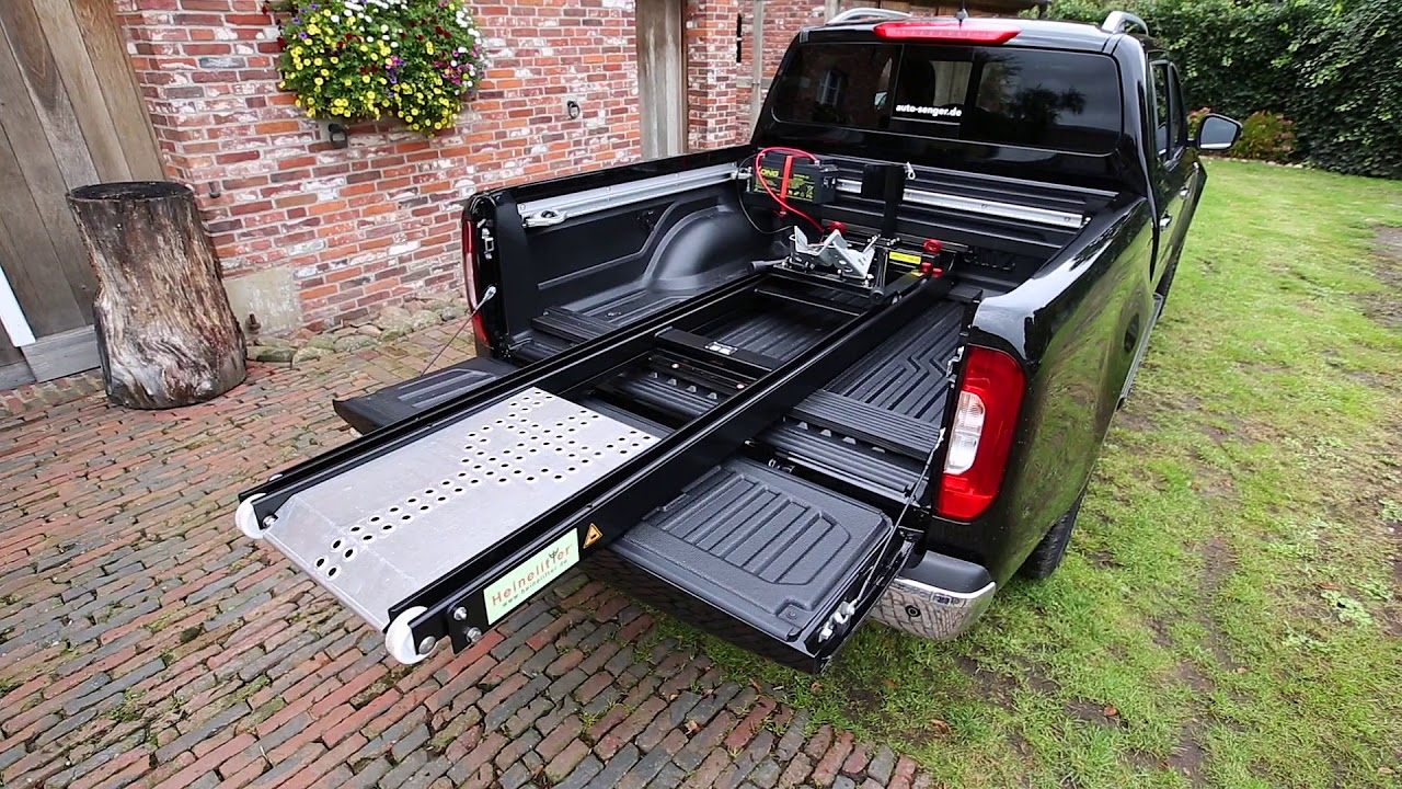

Als ein eigenes Projekt könnte man das U dann noch so "ausbauen", dass man es mitsamt der Q per Seilwinde auf die Ladefläche ziehen kann und nur auf einer Rampe "begleiten" muss.
gerd

Hi
Du hast Ideen, überleg mal wie lang die bei einer Ladehöhe von 70 - 80 cm sein müssen, damit man sicher da rauf kommt.
Meine Rampen sind z.B. 2,5m lang, die Ladefläche ist in 54 cm Höhe. Da geht das sogar so bequem, dass man die Rampen direkt nebeneinander legt, sichert und dann kurzerhand rauffährt.
Bei 80 cm ist das natürlich etwas steiler und ich würde nicht mehr fahren, aber zum Hochrollen taugt es allemal.
Wobei mein Anhänger eben 2,5 m lang ist. Aber man kann die Rampen auch klappbar machen.
gerd

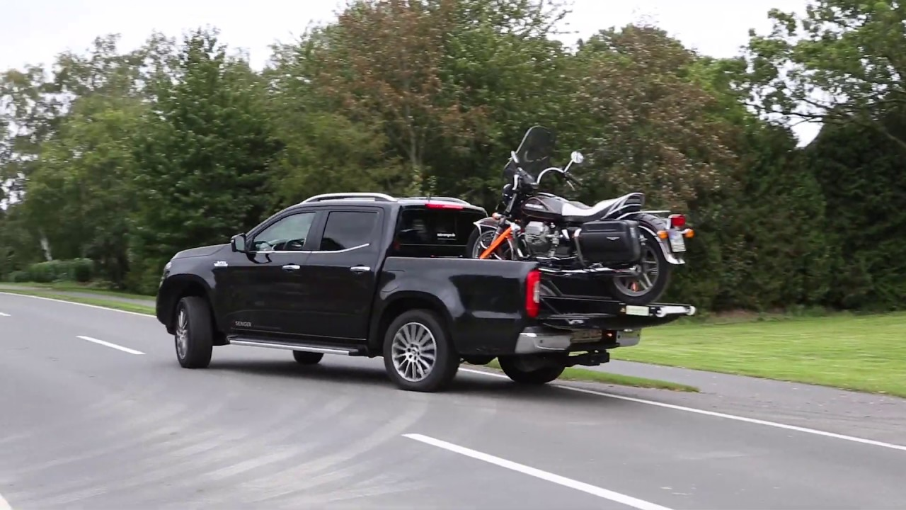

Hi
OK, bei der "oberen" Version würde ich sagen "Kennzeichen nicht ausreichend sichtbar".
Aber so in etwa stellte ich mir das vor
gerd

Die erste Lösung mag komfortabel sein, bloß kollidiert sie nicht nur mit dem Wunsch einen Wohnwagen zu ziehen, sondern auch noch mit demselben :(.
Ääähhh...-nun - die Rampe muss ja nicht wirklich länger sein als das zu transportierende Motorrad.
Wenn selbiges zu lang für die Ladefläche ist dann passt das mit oder ohne Rampe nicht mit dem WoWa Betrieb zusammen. Ansonsten müsste man ggf. die ganze Stellage als "Raketenabschussrampe" diagonal über das Dach rüber ziehen, ggf. mit einer MX Maschine eine Alternative aber das wäre mir mit einem 300kg Bomber zu viel.
Bei den Amis findet man dazu ja eine erhebliche Anzahl an Lösungen, mal mehr oder auch mal weniger sinnvoll:

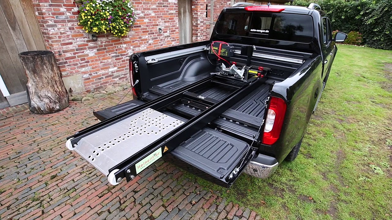

Aus meiner Sicht der einzig sinnvolle Weg: Rampe mit kleiner Winde o.Ä.
gerd
Ja Gerd,
das wäre meine Idee gewesen und wird dann wenn ich einen geeigneten Pickup gefunden habe auch so werden.
Seilwinde die die Q hochzieht und Rampe zum nebenherlaufen um sie zu balancieren. Die Heckklappe käme sowieso weg, entweder ganz weg oder wird währen der Fahrt mit der Q demontiert mitgeführt.
Oder mit meinem Schlosser auf Sardinien eine Verlade-Plattform nachbauen, das wäre das einfachste zum sie hochzubringen und sicher zu verstauen, aber dafür ist die "schwere" Plattform dann immer drauf oder schwierig abzubauen.
