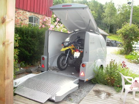

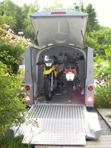

Falcon Anhänger
Dieses Anhänger finde ich sehr empfelenswert. Wir waren letzten Sommer rundt um Europa gefahren, von Norwegen durch Dänemark und Deutschland bis die Schweitz und Italia inklusive Stella Alpina, Venedig, Kroatien und zurück.
Unsere VW T4 California min 105 PS war der Zugfahrtzeug, zwei Erwachsene und zwei Kindern. Der Anhänger fährt 100km/s und lauft hinter uns sehr gut - UND NIEMANN KANN WAS INNEN IST SEHEN.
Siehe auch: www.falcon-sport-slider.de
