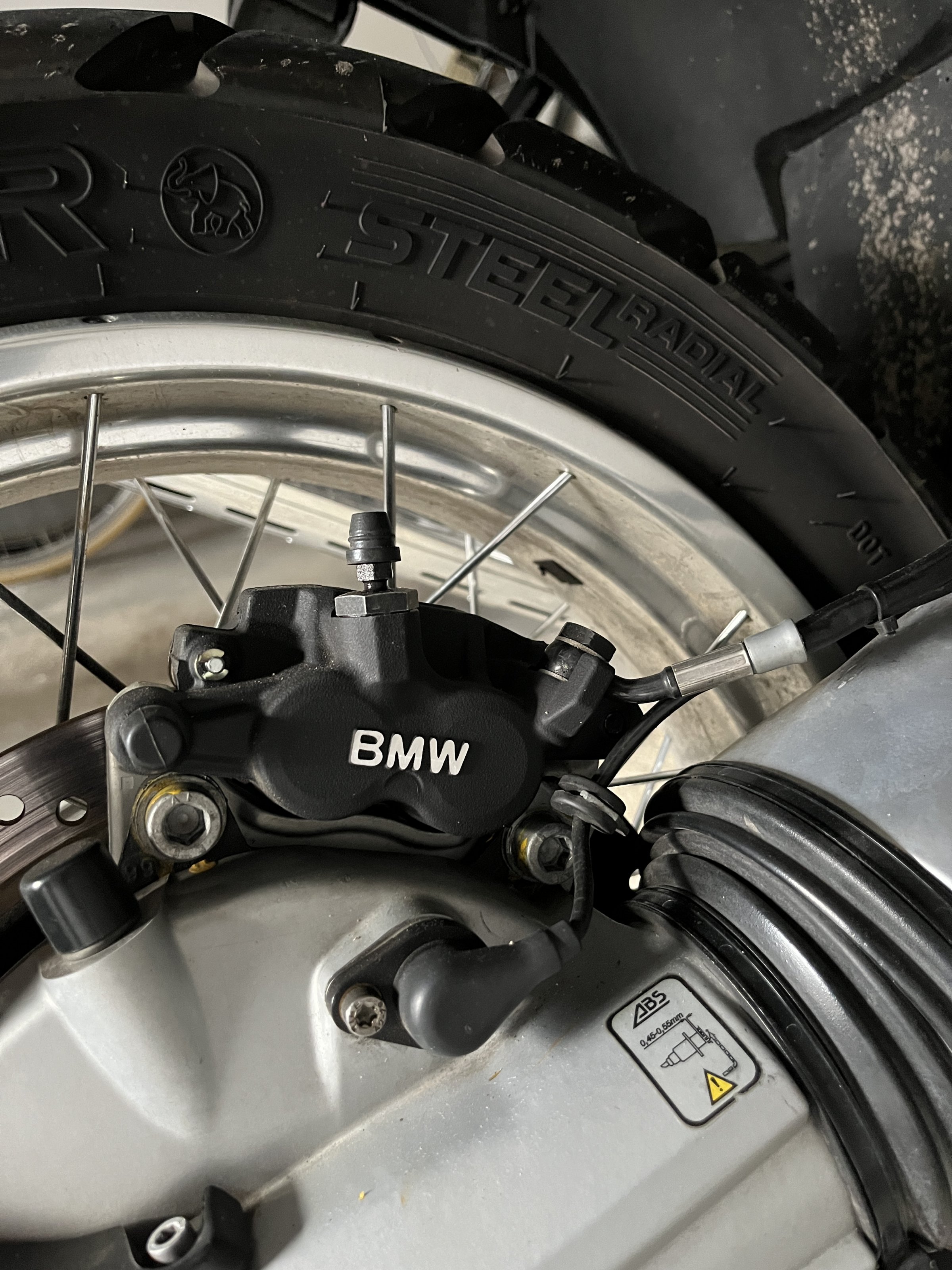

xtremehunter
xtremehunter
11.05.2022
21
Heinsberg
R1150GS Bj 2000
Dem Bild und der Sattelbeschriftung zufolge hat sie es schon gerichtet. Dürfte wohl ein ziemlich teurer Akt gewesen sein?
Richtig - die Werkstatt hat das Problem behoben. Als erstes wurde versucht, den klemmenden Sattel zu überholen. Leider ohne zufriedenstellenden Erfolg, der Sattel verklemmte sich wieder auf der Probefahrt und es wurde empfohlen, den Bremssattel zu ersetzen. Nach Rücksprache mit der Werkstatt, ob ein gebrauchter Sattel oder ein (teurer) neuer eingebaut werden sollte, entschied ich mich für einen neuen Sattel (Kostenpunkt für das Teil waren um die 300 Euro).
Sozusagen habe ich mich selber für den "teuren Akt" entschieden, ich hätte ja auch einen (preiswerteren) gebrauchten nehmen können. Die Werkstatt kam mir aber entgegen, diese nahm die Reparatur-Arbeiten des alten Sattels auf Ihre Kappe, sodass ich "nur" den Einbau des neuen Sattels an Aufwand bezahlen musste.
Und ja, die Sattelbeschriftung ist anders, statt -Brembo- nun -BMW-.
