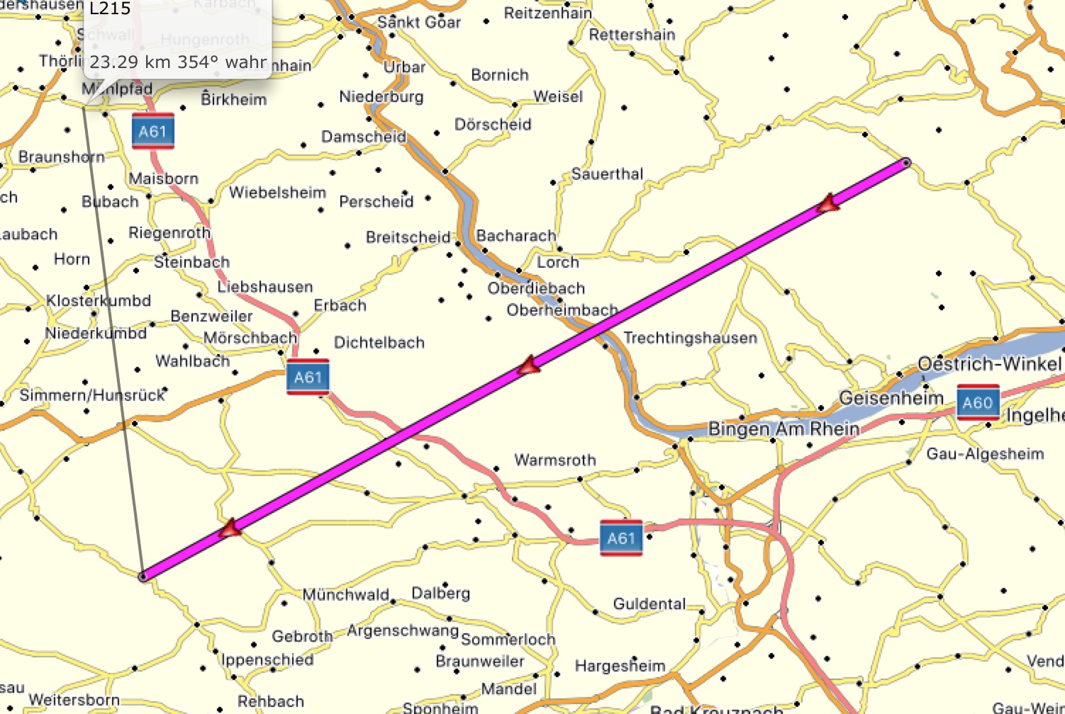

hab das jetzt auch mit der aktuellen Version 4.8.3 auf dem Mac. Das Ding rechnet ewig und zeigt dann nur Luftlinie.. Bei wirklich kurzen Entfernungen zwischen den Punkten klappt es...
