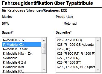

Franz Gans
Franz Gans
20.03.2008
6.362
Geht ja gar nicht.
Eine K25 ist immer eine GS.
Du scheinst Dich ja auszukennen? Aber halt nicht richtig! Zur Horizonterweiterung empfehle ich einen Blick in den BMW ETK. Dort wird man es wohl wissen, oder?

billy
billy
19.07.2005
1.232
Waltrop
ab 2024 R1250GS Adventure Triple Black, 2014 - 2024 R1200GS Triple Black (K25), 2005 - 2014 R1100GS
In Deiner Abbildung steht nichts anderes, als WorldEater geschrieben hat. Eine K25 ist immer eine R1200GS, R1200GS Adv. oder die HP. Die HP ist ja nichts anderes als eine Sportversion der GS. Die Abbildung zeigt aber auch, dass es noch andere Modelle gibt, die mit K2 beginnen. Das ist quasi die Verwandtschaft.
Franz Gans
Franz Gans
20.03.2008
6.362
Na, dann seid ihr beide gleich schlau, nur ich kann auf der Basis nicht diskutieren. Es ist uebrigens nicht meine Abbildung, sondern ein Ausschnitt aus dem ETK.

billy
billy
19.07.2005
1.232
Waltrop
Danke für die Info. Und ich dachte glatt, Du hättest hier eine Abbildung aus dem Ersatzteilkatalog (ETK) eingestellt...
