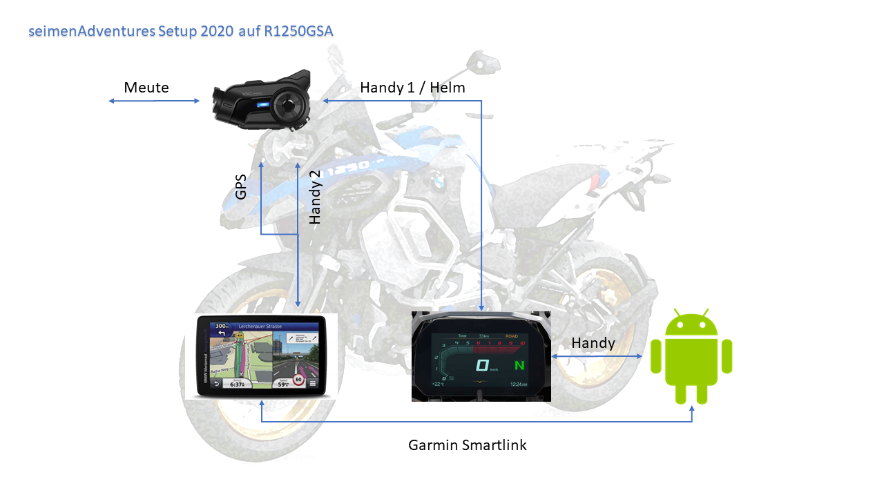

Mein Setup:

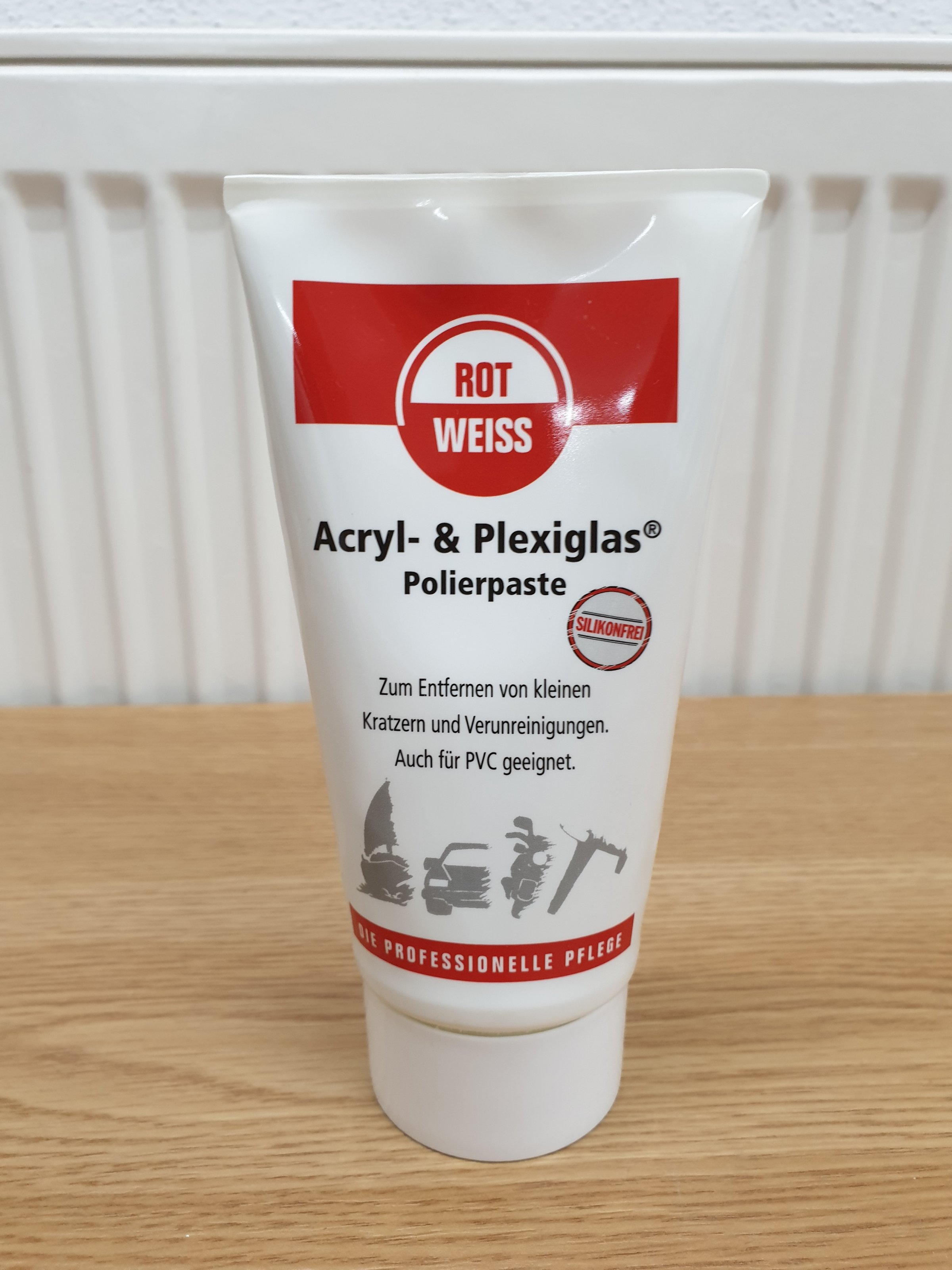

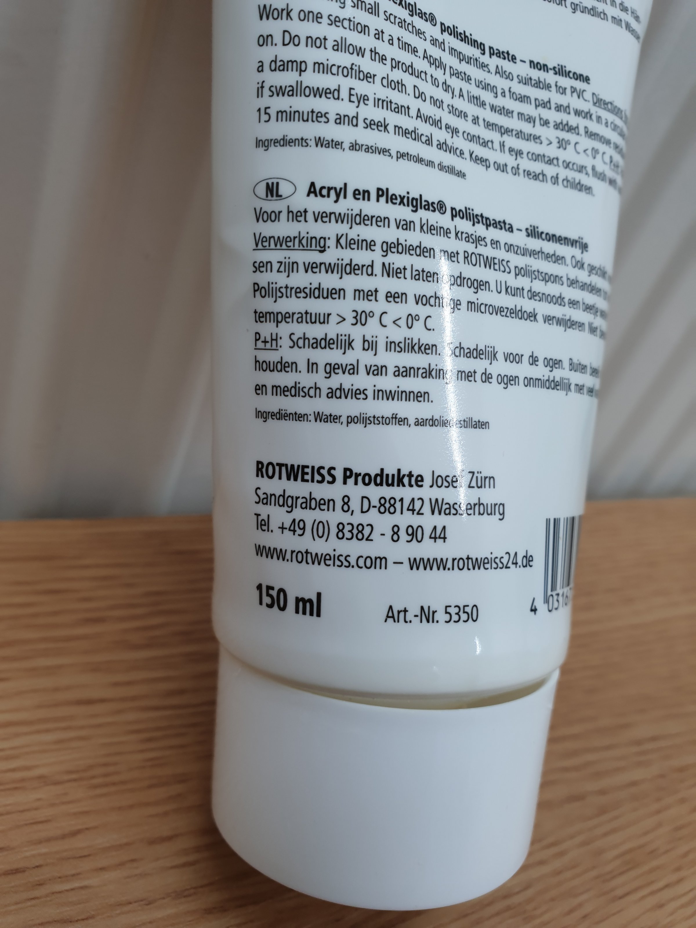

mit dieser Politur bekommst du deine Kratzer wieder raus. Gleich den zugehörigen Schwamm mitbestellen.
Anwendung im Schatten und nur nass, nur leichten Druck ausüben und immer darauf achten das die gerade bearbeiteten Stellen immer nass bleiben, am besten in Sektionen arbeiten, das geht nicht in 5 Minuten, je nach schwere der Kratzer kann das auch eine halbe bis Stunde dauern, aber das geht. Ich habe hier schon Kabinenhauben von Modell Groß Seglern aber auch schon ein Acrybild / Foto/ Vergrößerung von meiner Tochter welches von der Wand gefallen ist und auf der empfindlichen Hochglanzfläche Kratzer hatte wieder hinbekommen.

Polieren und immer wieder über die gleichen Flächen, zwischendurch mit klaren Wasser spülen mit Einwegtuch trocknen und kontrollieren.
Am besten die Scheibe dafür demontieren.

Die oben genannte Polierpaste habe ich auch. Hab mein Windschild auch wieder hinbekommen. Habe genau das selbe gemacht, mit einem schwamm und Insektenentferner das Schild geputzt und dann alles verkratzt:madssmiley:.Hat ausgesehen als ob das Teil schon 10 Jahre alt ist. Aber mit der Politur hab ich es wieder hinbekommen:smile:. Auch das Schild von Wunderlich ist sehr kratzempfindlich. Aber auch das sieht jetzt wieder gut aus. Ist halt schon ein wenig Arbeit aber es lohn sich.
