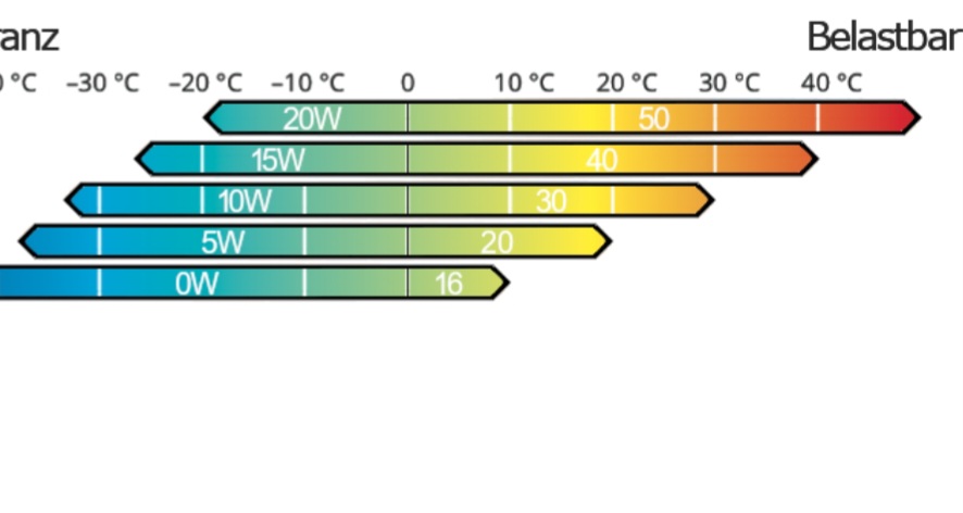

Habe 15w50 drin und hat sich sehr verbessert.
Jetzt überlege ich 20w60 zu testen.
Spricht was dagegen, oder ist das kein Problem?
Das Temperaturfeld ist ja noch voll im grünen Bereich, wo ich fahre.

20w60 ist interessanter. Ich will nach oben mehr Viskosität.
Spricht was dagegen, ...
Ja - die Viskosität ist auf den Motor abgestimmt, zu weit sollte man IMO davon nicht abweichen.
Ich würde in einen modernen Standardmotor für den 5w- empfohlen ist, kein 20W- einfüllen wollen.
Zumal ich auch bei niedrigen Temeraturen fahre.
Wie gut ist Dein Englisch und hast Du viel Zeit (die Seite ist leider etwas unstrukturiert)?
