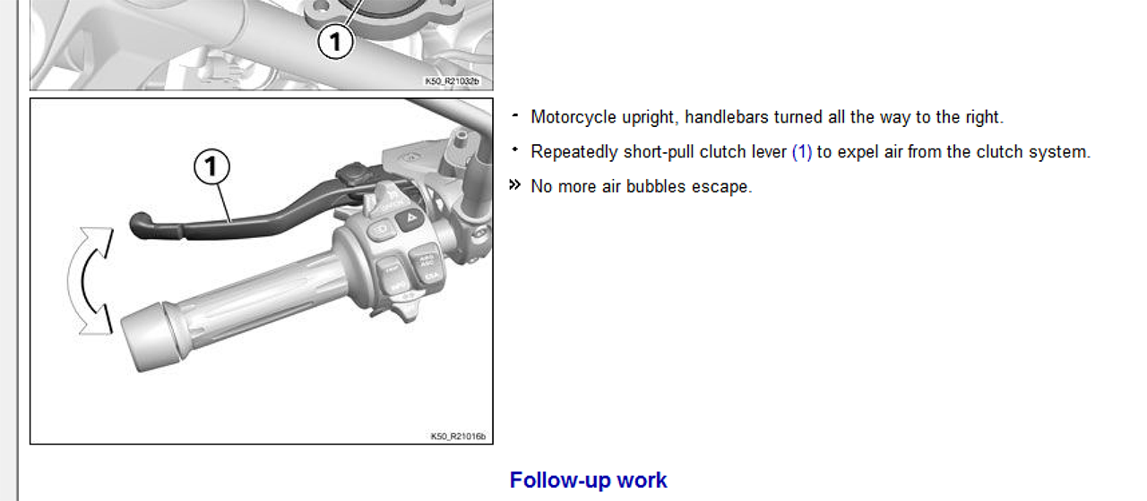

Da ist ja ne Bohrung, wenn es wie bei der Bremse ist, vielleicht was verstopft ? Wenn man nicht genau die Funktion weiß, ist es alles nur vermuterei.
Hab leider keine Pumpe grad da, die ich zerlegen könnte.

AFAIK entlüftet sich die Pumpe wenn der Deckel runter ist und man am Hebel pumpt.

Tut sie das nicht immer unabhängig ob Deckel drauf oder nicht ?

Entlüftet der TE die Kupplungshydraulik bei dem Vorgang vielleicht unbewusst?
Das gäbe Sinn.
Moin, kann es sein, dass Du versehentlich die Begriffe vertauscht hast?
Weil wenn die Anlage entlüfte, dann soll es ja so sein.
Du meinst wohl belüftet! Dann ist in der Anlage eine Luftblase drin und die Kupplung hat dann einen wandernden Druckpunkt (vielleicht auch keinen), weil die Luft komprimiert wird. Das möchte man ja vermeiden.

Stelle doch mal den Kupplungshebel auf die weiteste Position.
Als ich damals meinen Hebel etwas enger gestellt habe hatte mein Moped im warmen Zustand beim Einlegen des ersten Gangs sogar einen leichten Vortrieb trotz gezogener Kupplung.
Hebel wieder nach vorn gestellt und bei der nächsten Inspektion das Öl nicht mehr ganz auf max einfüllen lassen. Siehe da schaltet seitdem gut.

Wenn Du sowieso mit hydraulikflüssigkeit hantierst kannst Du auch gleich die Kupplung (Leitung) entlüften.
Kannst so also noch einen Fehler ausschließen.
