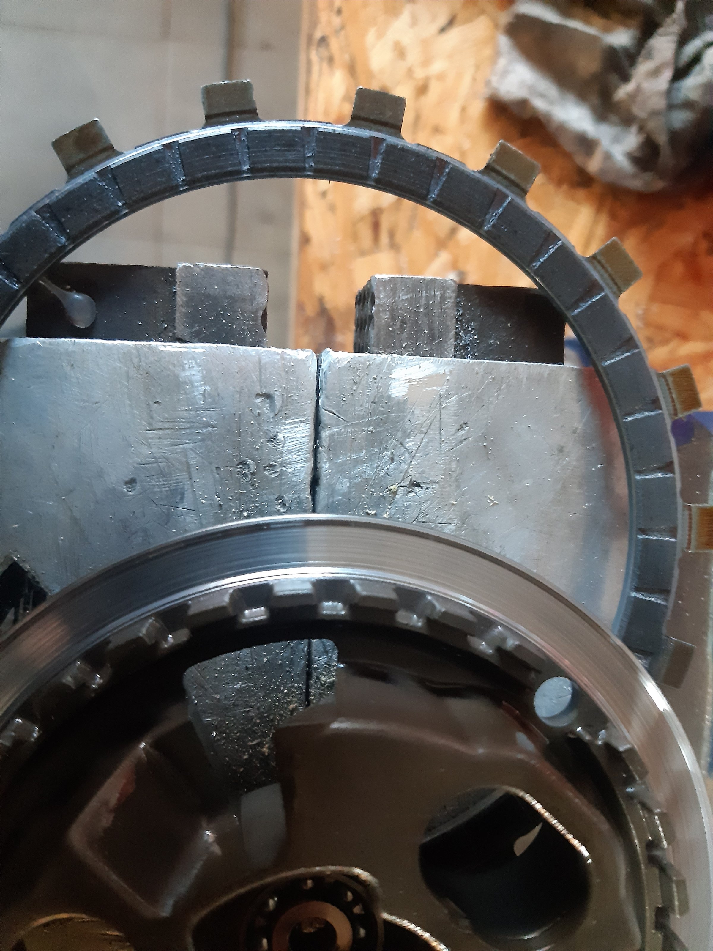

"Der 😀 meinte, da müsste das Getriebe raus, bzw der ganze Motor... " > für die Kupplung unnötig
"Ist es wirklich das Kupplungspaket? Oder könnte es noch etwas anderes sein? " z.B einzelne Bauteile
der Kupplung. Gerne verabschiedet sich die Druckplatte des Paketes nach übermäßigem
"schleifen, rutschen lassen der Kupplung. Ist dann auch am Zustand des Motoröls zu erkennen.
So ! sieht die vordere Platte dann aus
