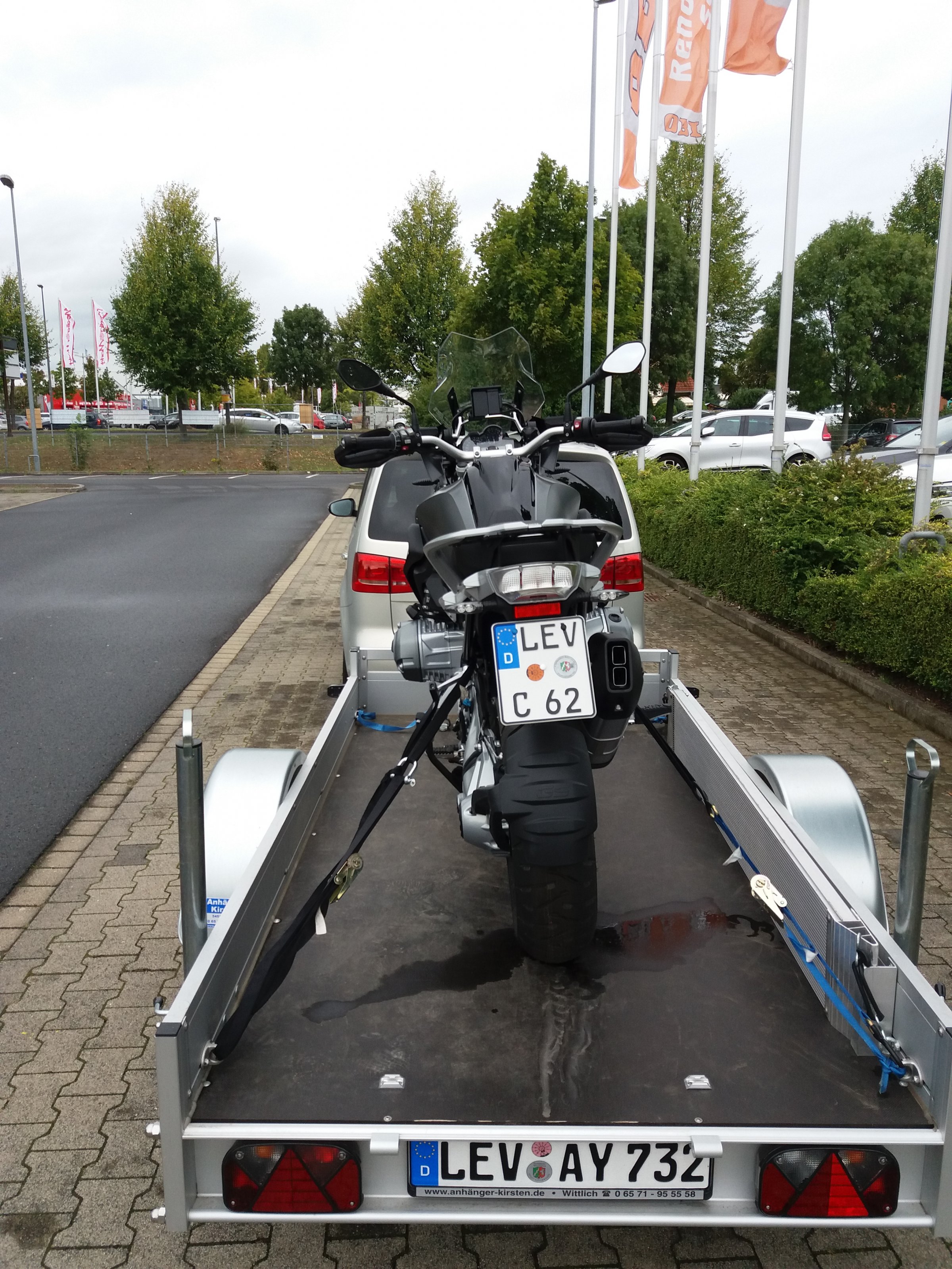

So bin ich mit dem Anhänger mit Sicherheit schon über 10.000km gefahren:
Null Probleme. Die von Dir angegebene Wippe würde ich nicht nehmen, da Du die anschrauben musst. Nimm eine mit Füßen.
Schiebe sie kraftschlüssig gegen die vordere Bordwand und verspann das Moped mit Endlos-Zurrgurten.
Bei den Gurten mit Haken haben wir auf einer Fahrt schon erlebt, dass sie sich aus den Verzurrösen gelöst haben.
Ist ohne ein Problem auch mit einem normalen Anhänger zu machen.

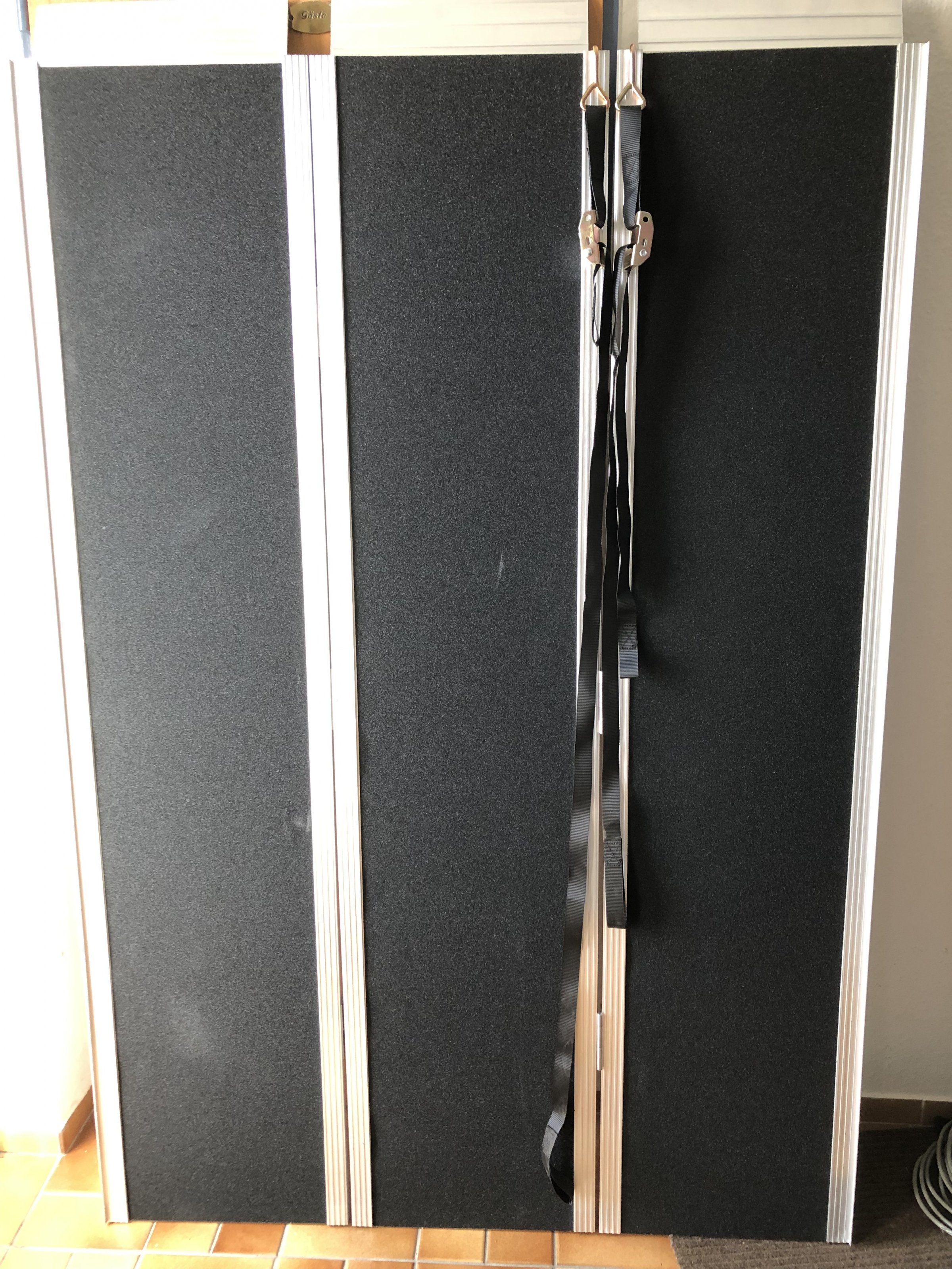

zum Hochfahren/schieben hab ich ne faltbare mit Friktionsbeschichtung ( absolut rutschfest, auch bei Nässe ).
Länge 1.75m
Breite 3 x 0,40m
Länge 1.75m
Breite 3 x 0,40m
Das ist die TrutzHolm die schon mehrfach angesprochen wurde. Ich habe die mit und ohne Antirutsch seit einigen Jahren im Einsatz.

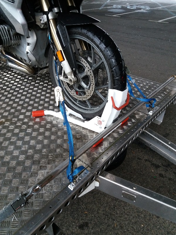

ich empfehle auch die Steadystand von Ace Bike.Hat bisher gute Dienste geleistet.
Dann eine zweite Rampe für Dich zum hochlaufen.
Und die Zurrpunkte in Deinem Anhänger halten die Kräfte aus,sind so gekennzeichnet und die Seitenwände lassen sich nicht abnehmen.Ich würde aber trotzdem mit Front und Heckklappe fahren.Hier noch ein Foto wo die Zurrpunkte auch seitlich waren.Gab keine Probleme.

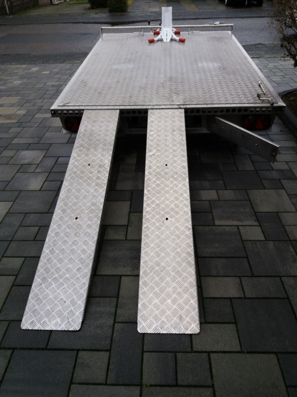

Hab ich überlesen, welchen Boden der Anhänger hat? Ich hab mir irgendwann mal einen Absenkhänger mit Siebdruckplatten zugelegt (gebraucht) und hab dann Bodenösen nachgerüstet.
Wenn beim Anfrager auch Siebdrucklatten eingebaut sind, wäre das bei häufigerem Transport ggf ne Option.
