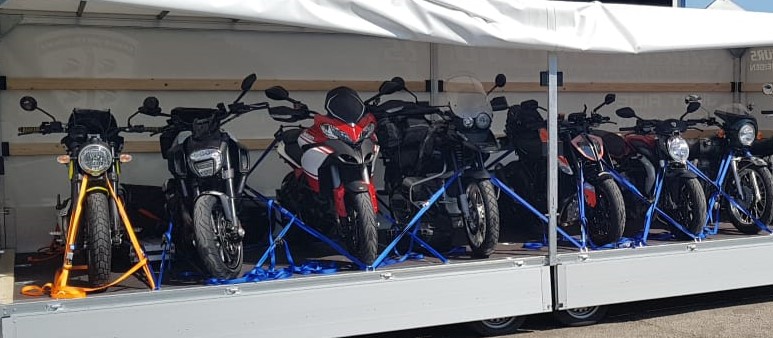

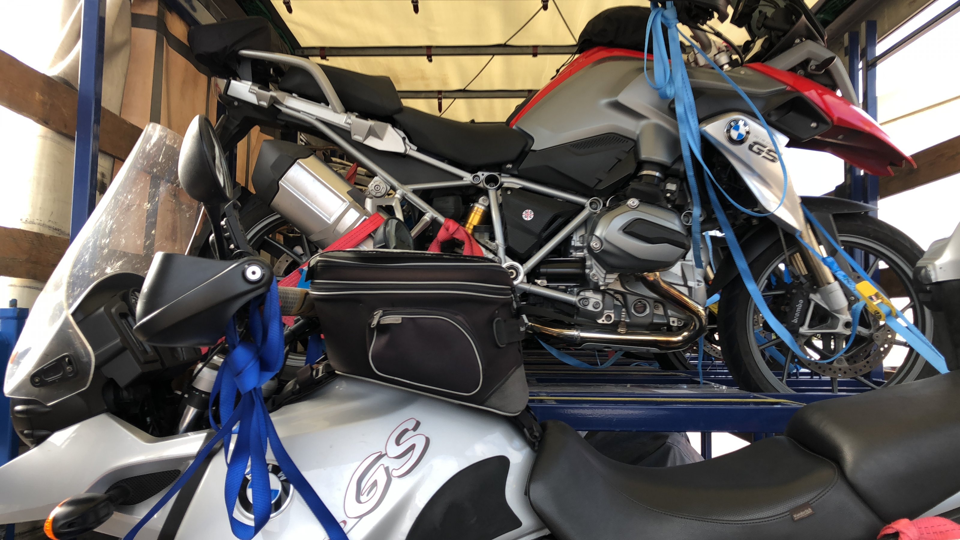

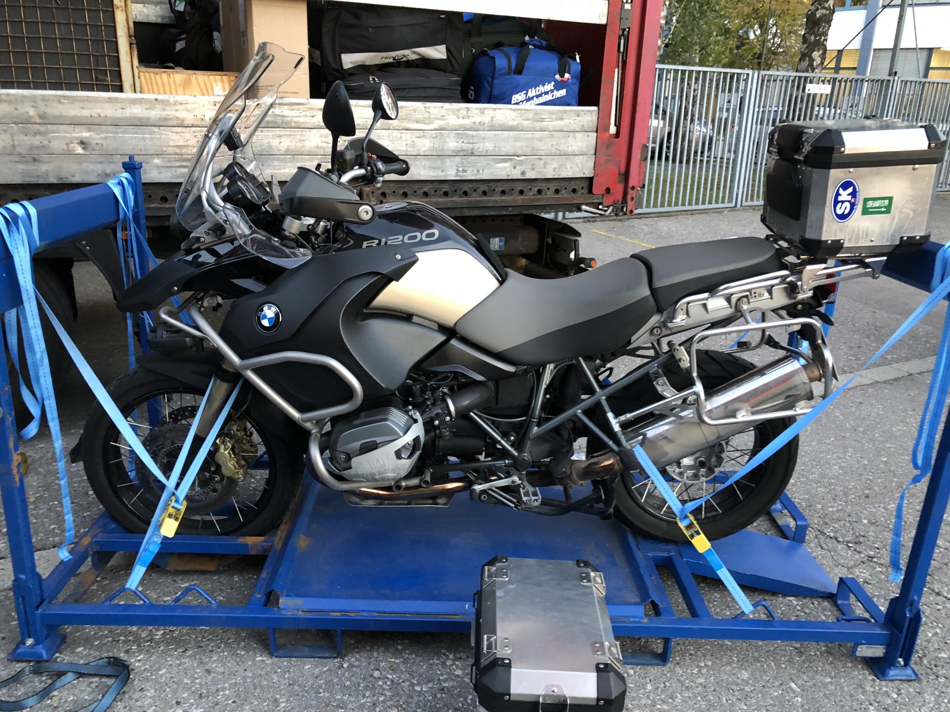

Sorry, hab das wohl falsch verstanden. Hier drei Beispiele wie es aussehen könnte:

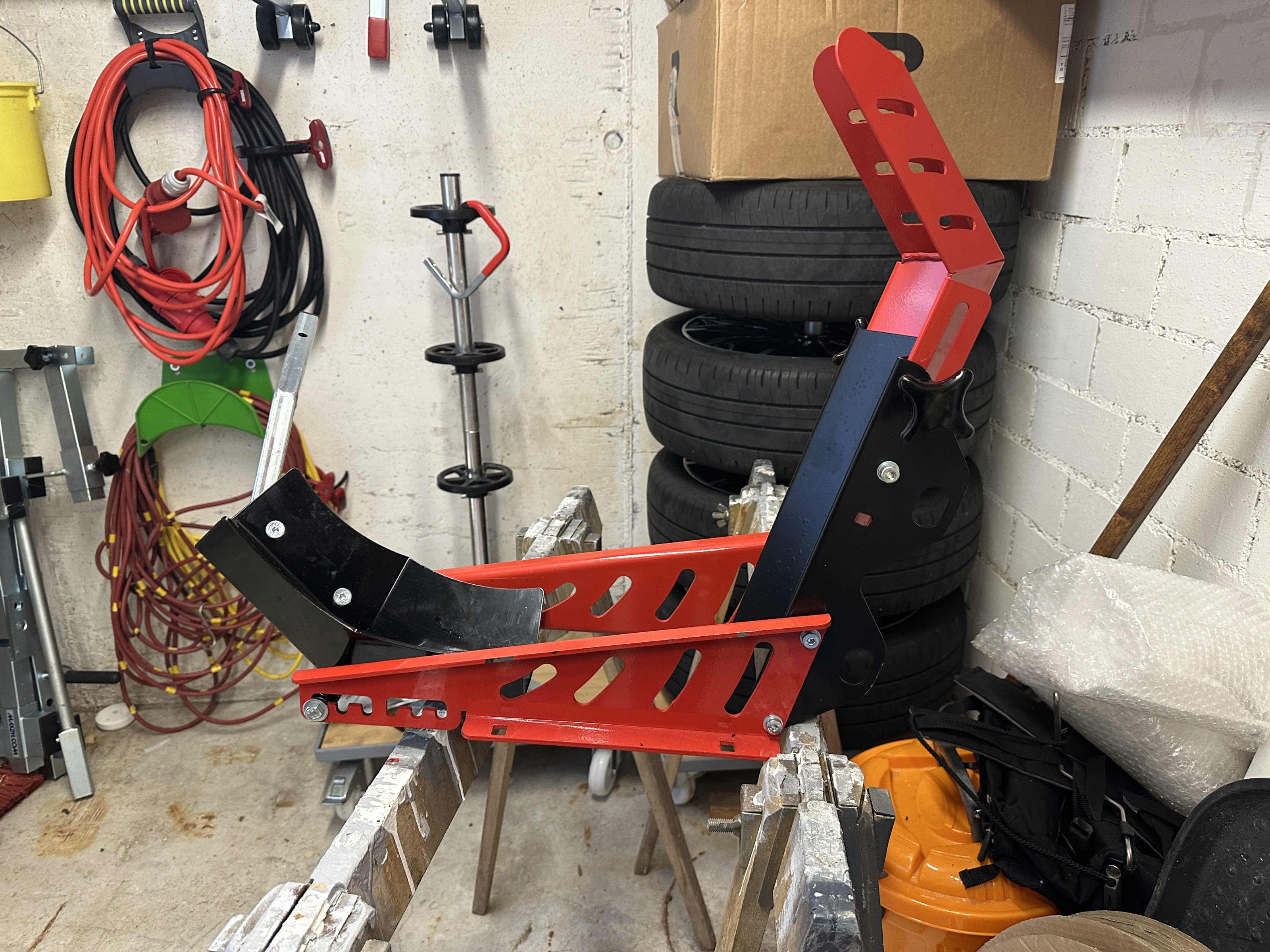

Nicht böse gemeint, aber was sollen mir deine Bilder sagen? Ich frage nach Tips für das verladen auf einem normalen Anhänger und Du postest Bilder von Verladegestellen...? Was soll ich damit bei meiner Frage anfangen?

Habs auch nicht böse verstanden. Mit den Bilder will ich einfach zeigen, wie ein Motorrad festgezurrt werden kann. Ob dann im Käfig mit Schiene, ob aufm Absenkhänger mit Wippe oder auf nem Planenhänger quer zur Fahrrichtung.
Am Ende gings Dir ja imho drum, wie auf Deinen Brederup draufbekommen und festmachen, richtig? Dazu hab ich #32 geschrieben.
Mit den Bilder will ich nicht sagen, dass Du Dir jetzt für einmal Transportieren einen Auflieger kaufen mußt/sollst ;-) Will damit eben nur ein paar funktionierende Möglichkeiten zeigen.

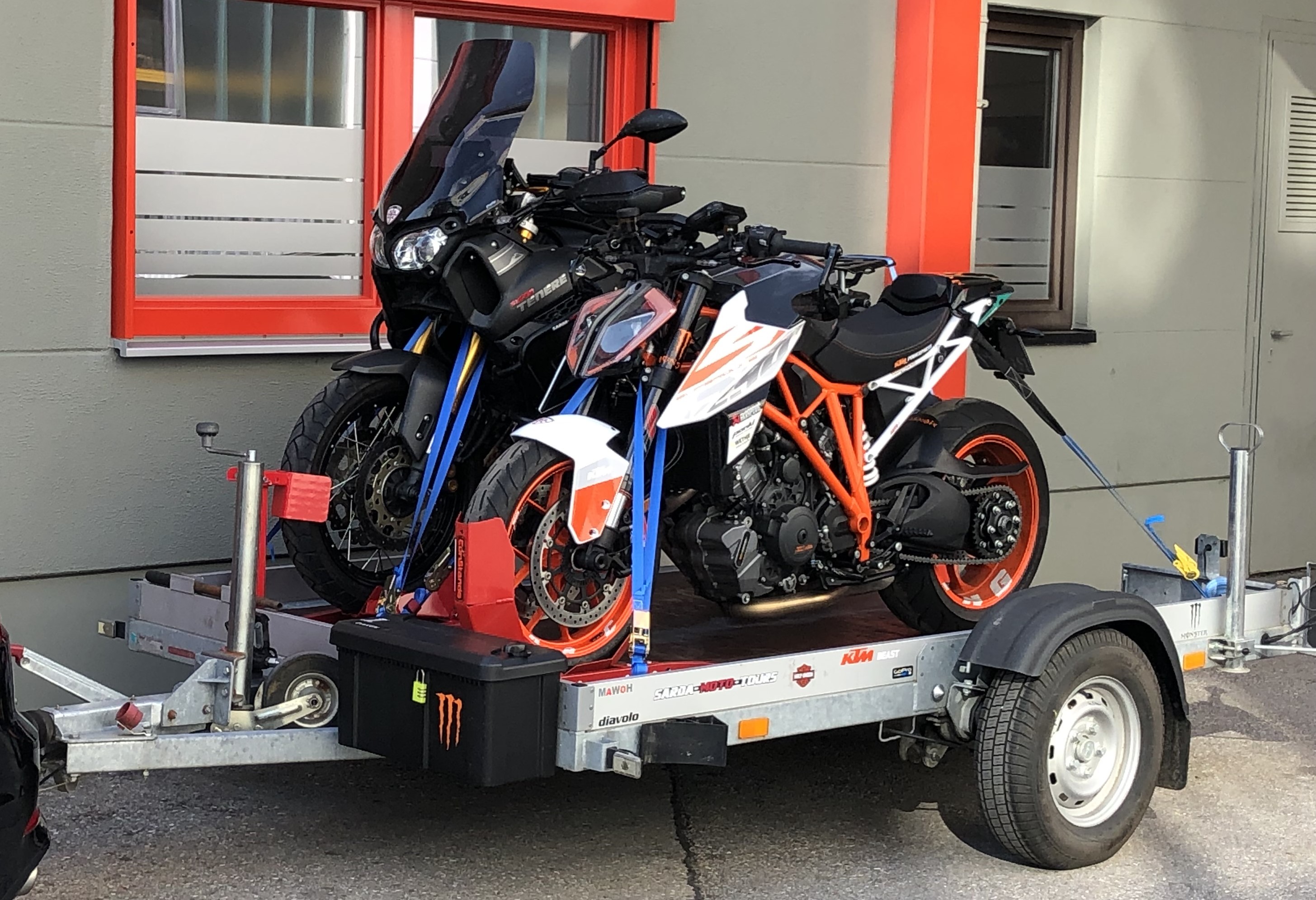

Vielen Dank auf jeden Fall an alle. Hab mich aber jetzt umentschieden. Werde mir den hier zulegen. Preis scheint mir auch in Ordnung 🤣
Anhänger

2,49m Breite? Und wir wissen ja alle, wieviel 20cm sind ;-)
