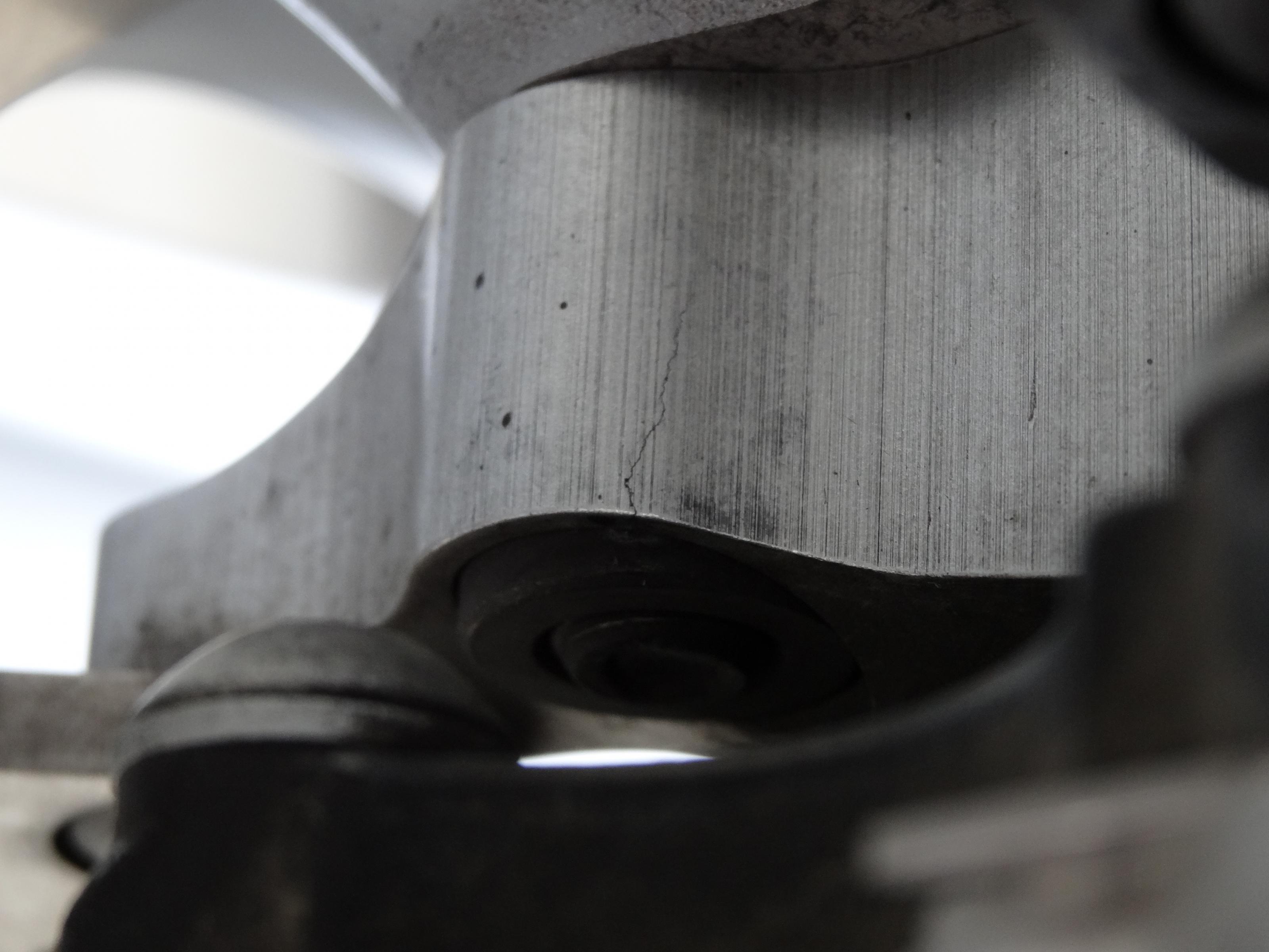

bei meinem Händler war bis jetzt eine dabei (eine K1200S von 2005) mit einem Riss vom Radverschraubungsgewinde nach innenund außen.

In der Werkstatt meines Vertrauens kam am Dönerstag die gleich Frage auf, Anzahl RF mit Rissen. Also ein Flansch mit einem Riss an der Bremsscheibenaufnahme, sonst nix, mach aber noch kommen.

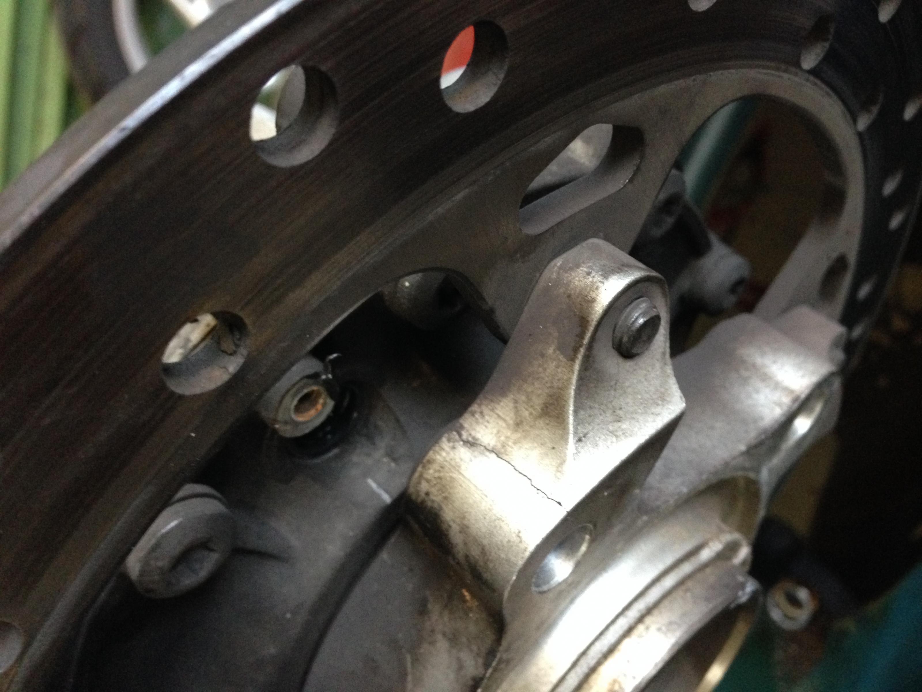

Meiner hatte Risse, aber nur an der Bremsscheibenaufnahme. Das hat mit zuviel Drehmoment gar nix zu tun. Sondern weil sich die Scheibe bei Hitze anders ausdehnt als der Flansch... Das hat BMW im Leichtbauwahn wohl nicht bedacht.
Ach ja, mein Radflansch wär angeblich der einzige mit Rissen bisher gewesen... Wer's glaubt...

Also mein Radflansch (GS Bj. 04/2004) hat an 2 Radschraubenaufnahmen Risse
Wurde aber immer nur von mir mit Drehmomentschlüssel (60 NM) angedreht.
Das mit dem zu hohen Drehmoment der Radschrauben sieht mir eher so aus das der Kunde doch auch ein bisschen Mitschuld tragen soll dann ist die Aufregung nicht so groß

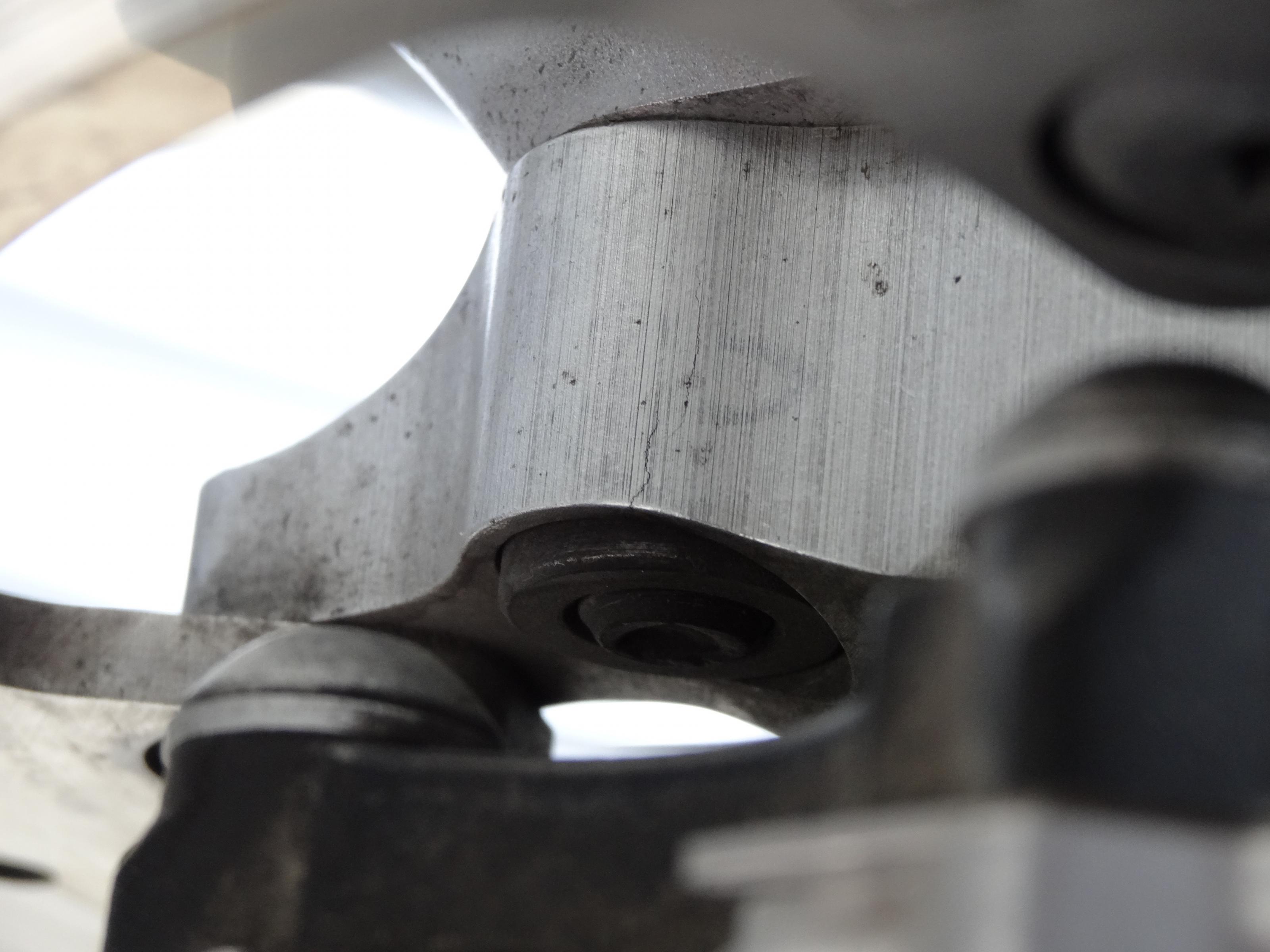

Bei mir waren auch zwei Risse. Innerhalb von zwei Tagen einen Termin bekommen und Thema durch. Fahre dann vom Hof und ABS geht an. Gedreht und wieder abgestellt. Fehler 24049. ABS Pumpenmotor defekt. Das macht laune.
