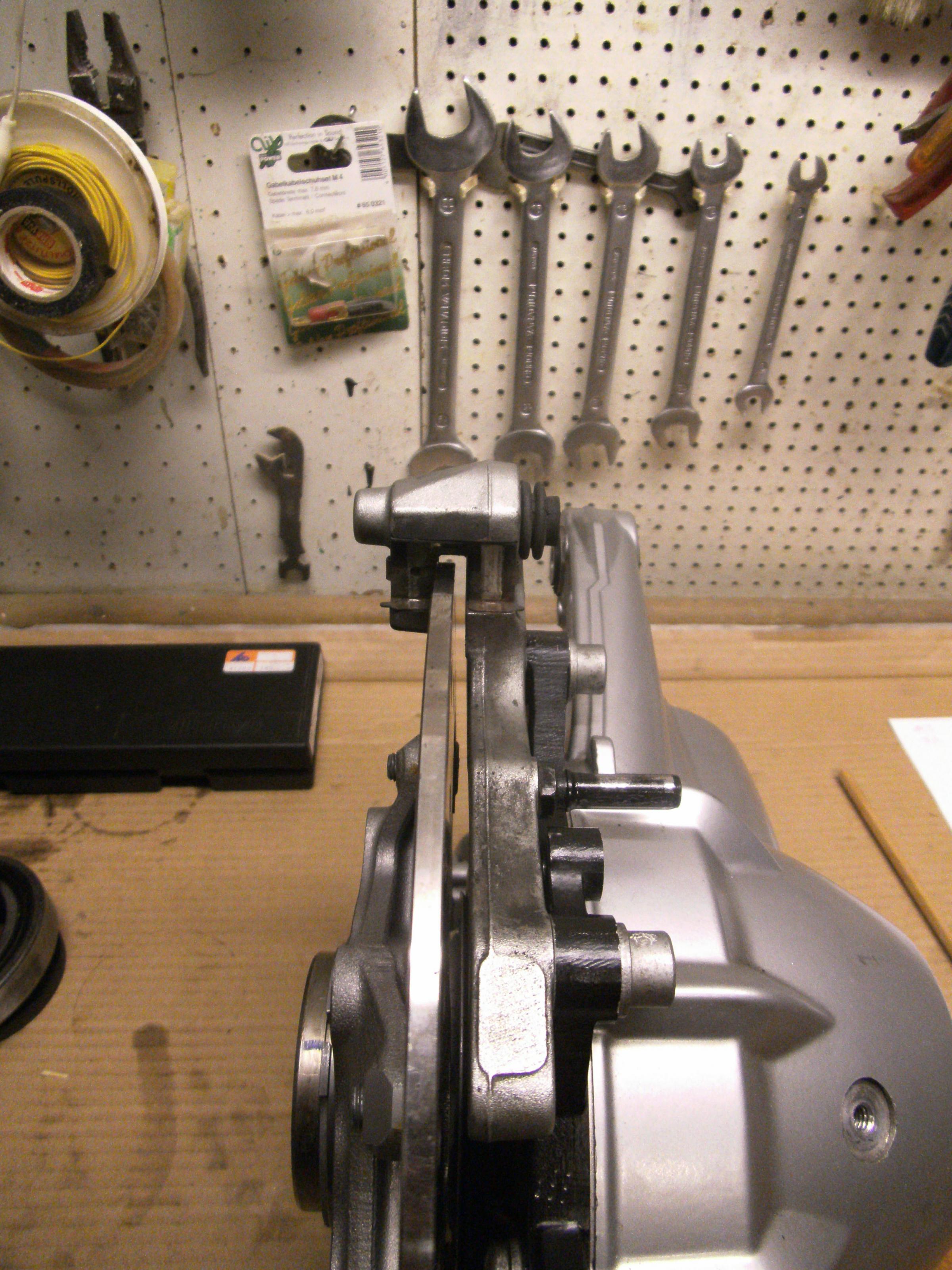

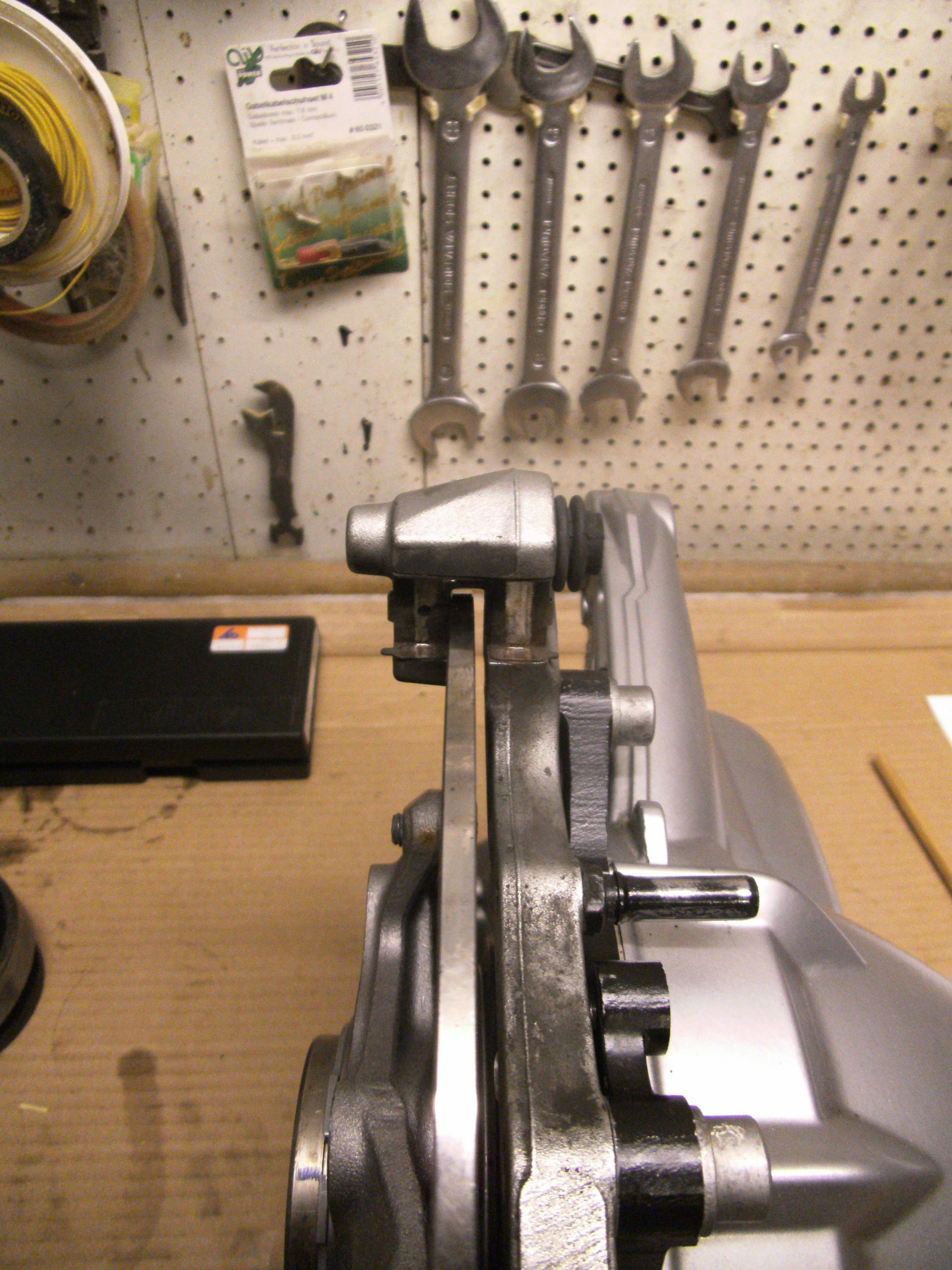

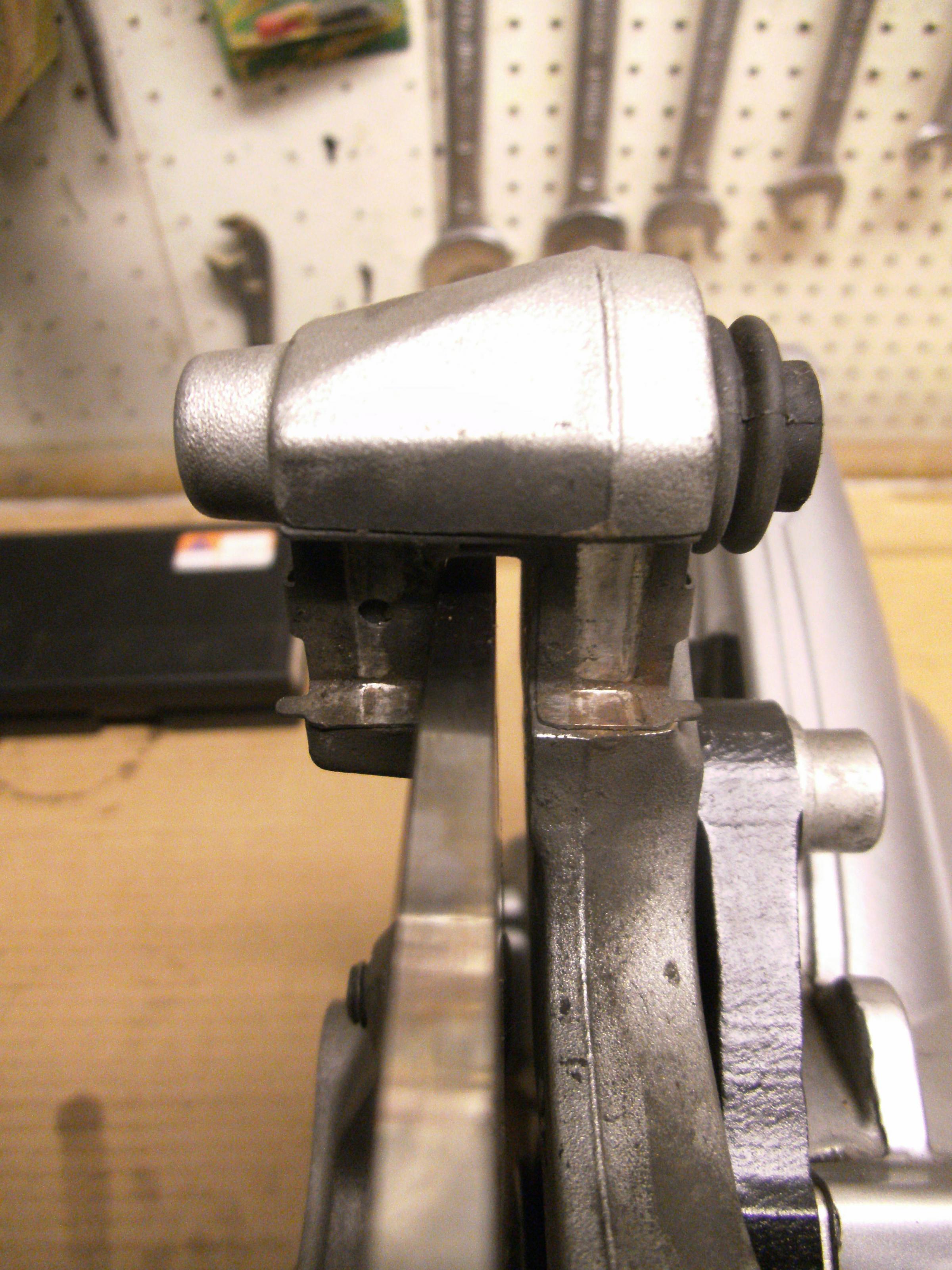

Servus Leute,
schon mal Danke an euch für die Hilfe. Aber jetzt kommt es, nach der Montage des Antriebs schleift nun der Bremssattelträger an der Bremsscheibe siehe Bilder. Ich bin mit meinem Wissen am Ende! Was hab ich falsch gemacht, woher kommt das und warum ist das so?
Ich hoffe jetzt echt auf den entscheidenden Hinweis von Euch. Bitte um Eure Hilfe!!!
Viel Dank!
Thomas

Servus Leute,
Viel Dank!
Thomas
View attachment 164745View attachment 164746View attachment 164747
Schick mir doch das Teil rüber, dann würde ich mir das mal anschauen

zunächst mal Danke für das Angebot von der Bonner!
Ich habe mir das alles gestern Abend nochmals in aller Ruhe angesehen und mittels Endmaßen und sonstigen Präzisionsmesswerkzeug das mir zur Verfügung steht gemessen. Komme nun zu der Feststellung, dass am Montierten Antrieb selbst alles OK ist. Das Problem sollte bei der Bremsscheibe zu finden sein, die bereits auch das Verschleißuntermaß von stellenweise kleine 4,50 mm erreicht hat.
Die Bremsscheibe selbst weist einen Seitenschlag von mehr als 0,5 mm auf und beim verschrauben merkt man deutlich das innere Spannungen vorliegen die ein planes aufbringen am Radträger fast nicht oder nur mit sehr viel Geschick möglich machen.
Habe mir gleich gestern eine neue Scheibe incl. Beläge bestellt. Diese sollte heut noch kommen und dann werde ich sehen was Sache ist.
Trotzdem nochmal Danke an den Bonner. Sollte meine Theorie nicht eintereten, komme ich evtl. gern nochmal auf dein Angebot zurück.

Servus nochmal,
Problem hat sich erledigt. Lag an der Bremsscheibe die bedingt durch ihre Laufleistung von gut 60000 Km. etwas verzogen hat und verschlissen ist. Zum Glück, in 3 Wochen gehts es das erste mal für dieses Jahr auf größere Tour. :o
Danke nochmal für Eure Hilfe :super:
