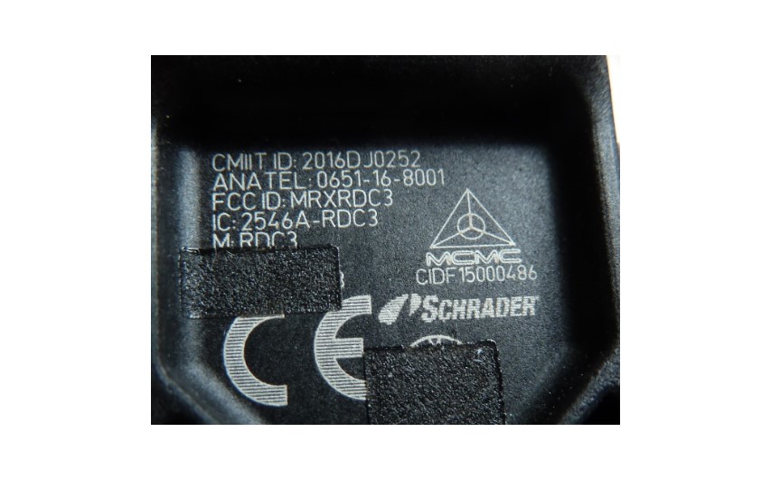

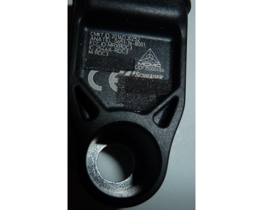

Beim zweiten soeben neu gekauften Sensor (für Vorderrad) ist eine extra ID mit einem kleinen Prüfprotokoll dabei.
Habe andernorts gelesen, dass im BMW System die ID nur Zahlen verarbeiten kann. Bei meiner ID ist auch ein Buchstabe dabei !?
Grund: Ich möchte gerne beiden Räder ausbauen, zum Reifenhändler fahren, die alten Reifen runter und dann zu Hause erstmal bei den lädierten Felgen den Lack ausbessern.
Dann auch dabei die besorgten neuen Sensoren 2.Gen einbauen. Anschließend wieder zum Reifenhändler neue Gummis aufziehen lassen.
Später dann irgendwann zB beim Service die Radsensoren wieder anlernen lassen.
Meine Fragen:
1.Sensor: Kann die verbaute ID ausgelesen werden oder muss ich die irgendwie besorgen ?
2.Sensor: Die ID ist gem. Protokoll vorhanden, jedoch ist nach Aufdruck und Protokoll nichts gleich.
Können beim späteren Service die neuen verbauten Sensoren ohne Problem erkannt und angelernt werden oder wie ist das richtig zu machen.
Gruß Zapp.

ich sehe da jetzt in der obersten Zeile, bei beiden Bildern die ID!?
Schau doch mal bei Schrader, das hier wäre dein Sensor:
Schrader RDKS: BMW F700GS ENDURO 2012-01 2017-12
und das die 2.Generation:
Schrader RDKS: BMW F700GS ENDURO 2018-01 2020-12
wie du siehst, sind sie kompatibel.
Ich würde, wenn du die Reifen wieder aufgezogen hast, zu deinem Reifenhändler fahren, der kann die Sensoren
mit seinem Gerät anlernen! Dauert nur ein paar Sekunden! Da Schrader kein No-Name Produkt ist sollte es
funktionieren!
Brauchst da nicht bis zum nächsten Service warten!
Das Prüfprotokoll ist nicht so wichtig, wird halt ab und an dabei gelegt!

Danke erstmal ... ja, die Kompatibilität besteht ... ich habe 2 x die Schrader 3141M besorgt und soweit kannte ich das schon, ebenso auch die nötigen Ventilsätze bzw. Schraube fürs Vorderrad.
Ich zeige noch das mir beim neuen Sensor mitgelieferte Protokoll, hier ID: 4C5274. Hier ist keinerlei Übereinstimmung mit dem Sensor-Aufdruck.
Auch sind die "mutmaßlichen" ID-Nummern an den Sensoren 1 + 2 als Gerät-Aufdruck identisch : D2016DJ0252
Ich vermute mal, dass dies nicht die richtige Sensor-ID ist - oder sollten diese alle gleich sein ??
Nochmal, kann die Werkstatt o. Reifenhändler nach aufgezogenen Reifen die auf den Sensor zugreifen, eine eingebaute ID verifizieren und damit anlernen oder muss das vorher passieren ?

Man kann die auslesen und einprogrammieren. Kein Ding wenn man die passenden Geräte hat 😉
Moin, so isses!!
Ja, kann sie!
Natürlich setzte ich voraus das du mit montierten RDKS und Reifen zum Händler fährst!
Die Geräte erkennen dann den Sensor, alles andere macht keinen Sinn!
Vicci
