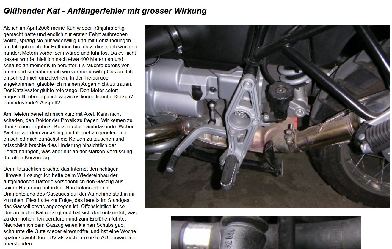

Beim typischen Fehler läuft der rechte Zylinder mit zu viel Luft und damit deutlich zu mager.
Für den Laien ist es mMn nicht sofort ersichtlich, ob ein Zylinder nicht zündet/verbrennt oder ob die Zylinder nur deutlich unterschiedlich gut laufen.

Bei diesem Gaszugpänomen läuft der rechte schon mit. Nur eben wie oben schon beschrieben viel zu mager und damit seeehr heiß. Da kann auch schon mal der Krümmer glühen :hot:.
Fragt mich nicht, woher ich das weiß :dance:
Ist nebenbei auch ne Methode den Kat mal frei zu brennen. Diese Methode steht aber nicht im Lehrbuch und nur auf eigene Gefahr :timebomb: .

bei meiner 1150 hatte mein Mech. den Heckrahmen getauscht und auf der Heimfahrt von der Werkstatt,
leuchtete mein Kat, wie ein Komet - der Motor - wie eine Rumpelkammer.
War nur ein kurzer Weg und in der Garage habe ich den Schlauch draufgehalten 😆
Alter Feuerwehrtrick, wenns zu brennen droht - das Gummi am HR ... usw.
War praktisch "Notwehr" ;)
Nach dem der Dampf verflogen war - fand ich dann nach ein paar Recherchen - die Lösung...
Mein Mech meinte nur - der Kat hätte Schaden nehmen können :eekek:
