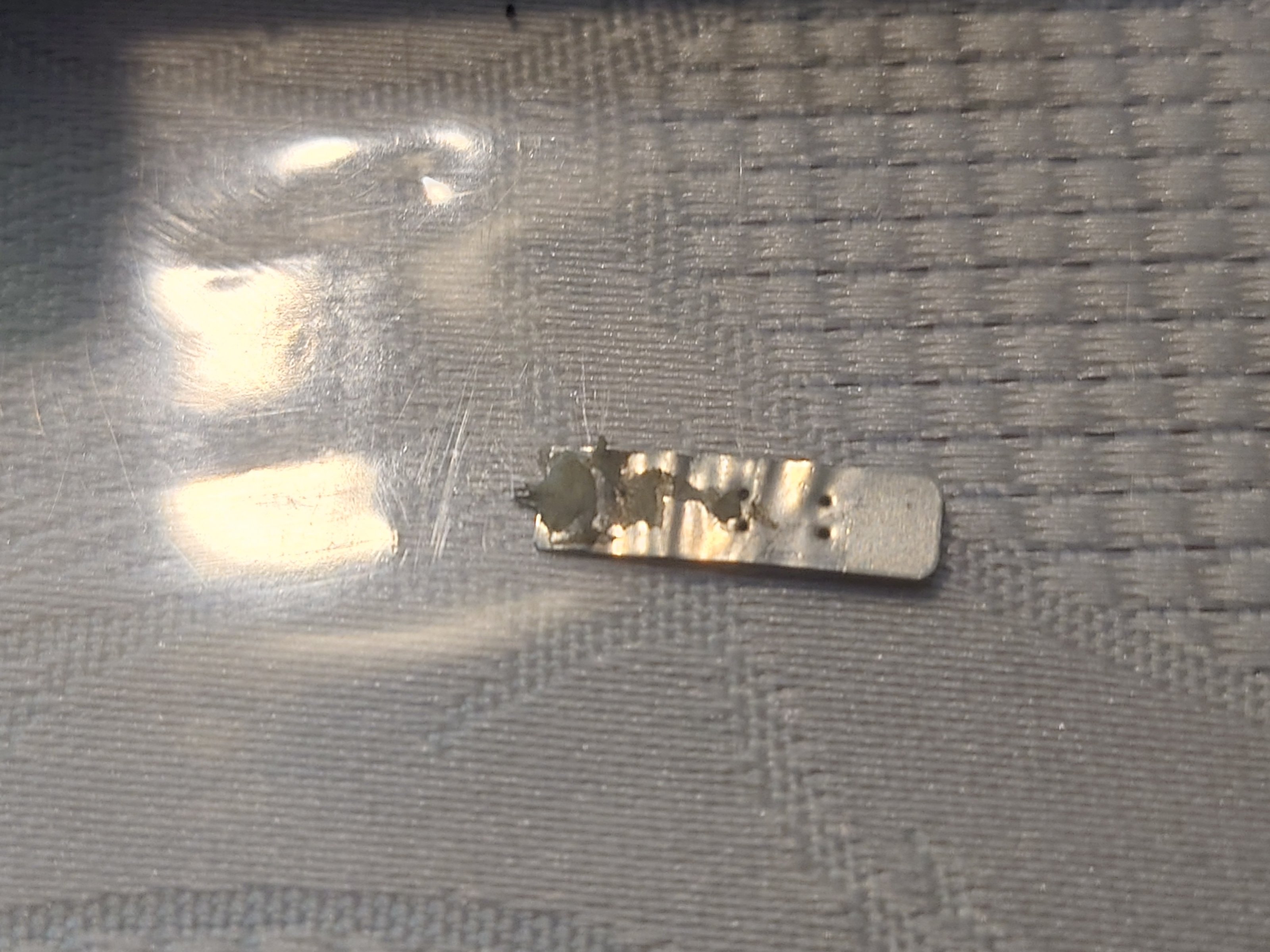

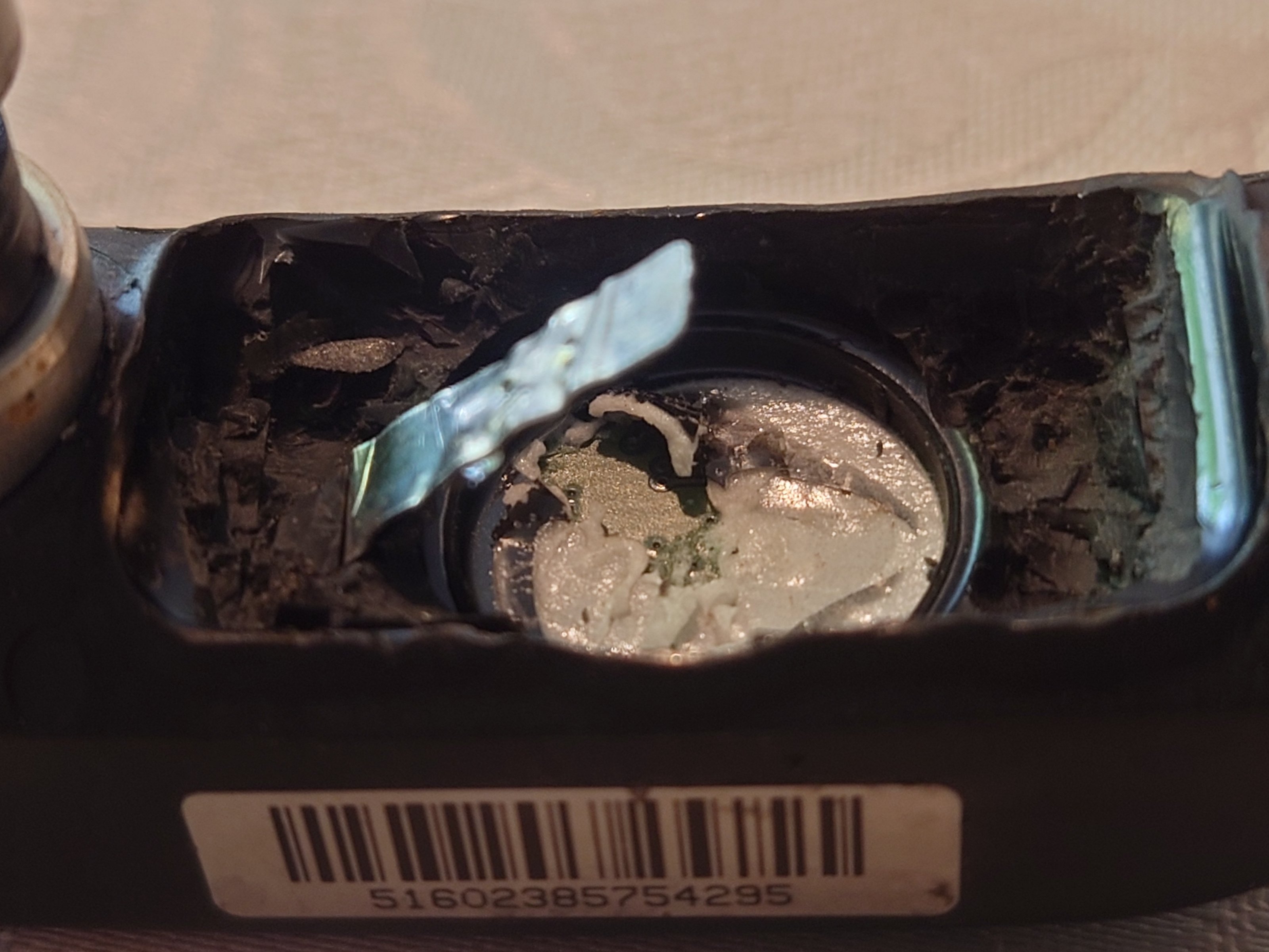

Hi Leute,
auf der Suche nach einer Anleitung zur Reparatur des vorderen Reifendrucksensors meiner R 1200 GS (LC) Adv. bin ich u. a. auf den Beitrag hier gestoßen.
Hab mir auch die Videos angeguckt.
Jetzt hab ich Depp beim raus machen der Knopfzelle natürlich die untere Fahne abgerissen🤦🤦🤦.
Seht selbst...
Ich hab leider vom elektrischen nicht so die Ahnung, verzeiht mir also, falls es ne blöde Frage ist...
Kann ich die Fahne einfach wieder drauf löten, d. h. an einer Stelle, wo ich einen Teil der Isolieren freigelegt habe?
Oder gibt es für die Fahne einen bestimmten Kontaktpunkt, wo sie angelötet werden müsste?
Vielen Dank schon mal für eure Hilfe:)!
