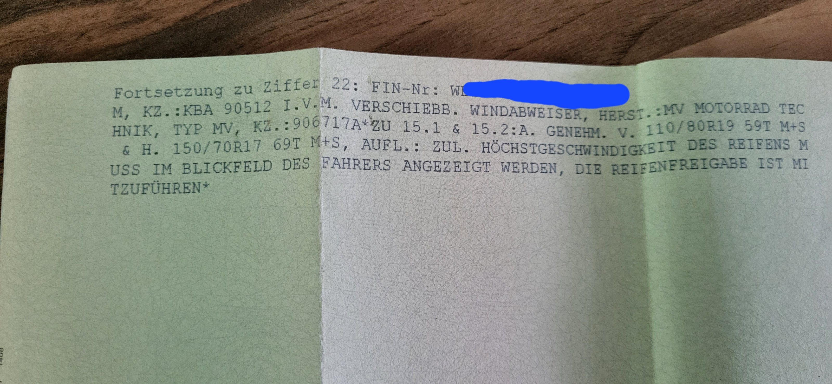

servus. Nachdem letztes Jahr zum TÜV (Starnberg) auch ein neuer Vorderreifen montiert wurde habe ich den Prüfer direkt darauf angesprochen. Er meinte das er schon ein Paar ältere Motorräder zur Prüfung da hatte aber ihm würde es reichen, wenn die eingetragene Größe passt. Darauf habe ich ihm diverses Infomaterial zu diesem Thema vorgelegt incl. diverser Reifenfreigaben namhafter Reifenhersteller in denen zwar die Unbedenklichkeit ihrer Reifen bestätigt werden, (so wie Früher üblich) aber auch darauf hingewiesen wird das nach aktueller Vorschrift bei einer Montage die Zulassung des Fahrzeuges Erlischt. Darauf hin wollte er mir den Vorderreifen Eintragen, ich bat darum auch noch den Hinterreifen vom selben Typ einzutragen den ich dieses Jahr Montieren wollte. Er meinte, das das nicht ginge, da er den jeweils einzutragenden Reifen im Fahrversuch Testen müsse. Darauf meinte ich, das mir eine komplette Löschung jeder Reifenbindung am liebsten wäre. Darauf führte er ein längeres Gespräch mit seinem Chef, mit dem Ergebnis das er mir jegliche Reifenbindung ausgetragen hat. Nur die Größen stehen noch drin. Der Spaß hat mich 2Stunden Zeit und 120€ gekostet.

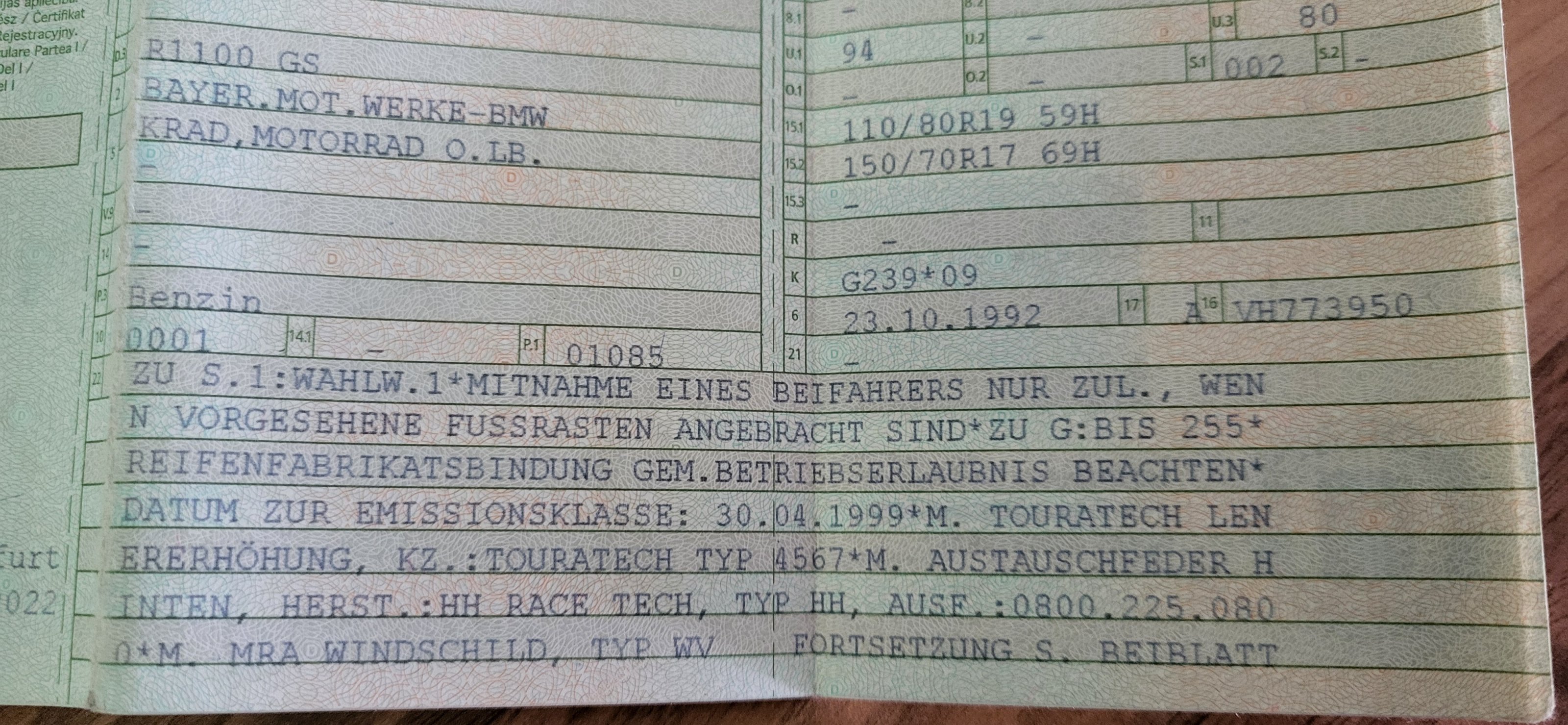

Im #10 mit dem abgebildeten Fzschein, steht das genau aber immer noch drin.
"Reifenfabrikatsbindung gem. Betriebserlaubnis beachten"

Dann hat Person #10 nicht auf die Austragung bestanden. Darum geht es doch!
Weg mit der Zeile und fertig ist das Geschäft.

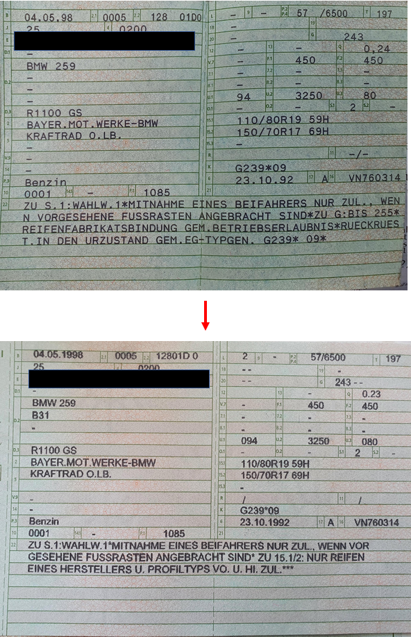

Und es ist meine ganz normale Art meine Gedanken zum Ausdruck zu bringen.
Korrekt=Ganz genau=So ist es=Zustimmung
:schulterzucken:
Zum Thema:
Das sind der alte und der neue Fahrzeugschein. Einzige "Bedingung" ist: Gleicher Reifen vorne und hinten.
