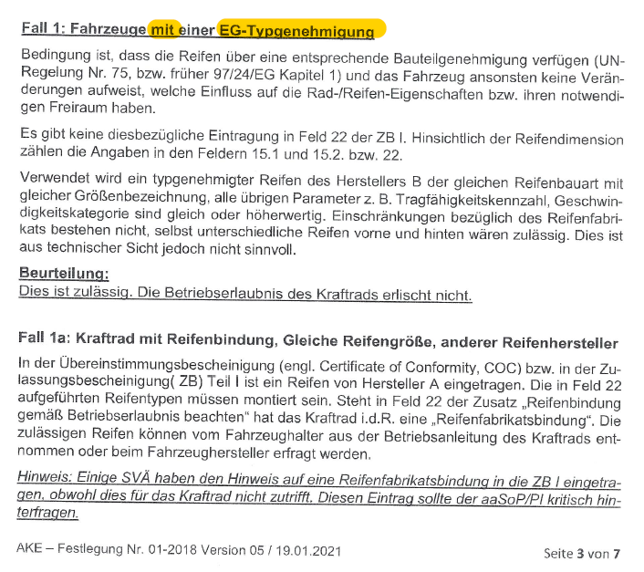

Wir hatten im Forum unter anderem hier uff. die Auswirkungen des Verkehrsblatts 15/2019 diskutiert.
Anstoß zu dem ganzen Ärger:
BMVI - Beurteilung von Rad-/Reifenkombinationen an Krafträdern

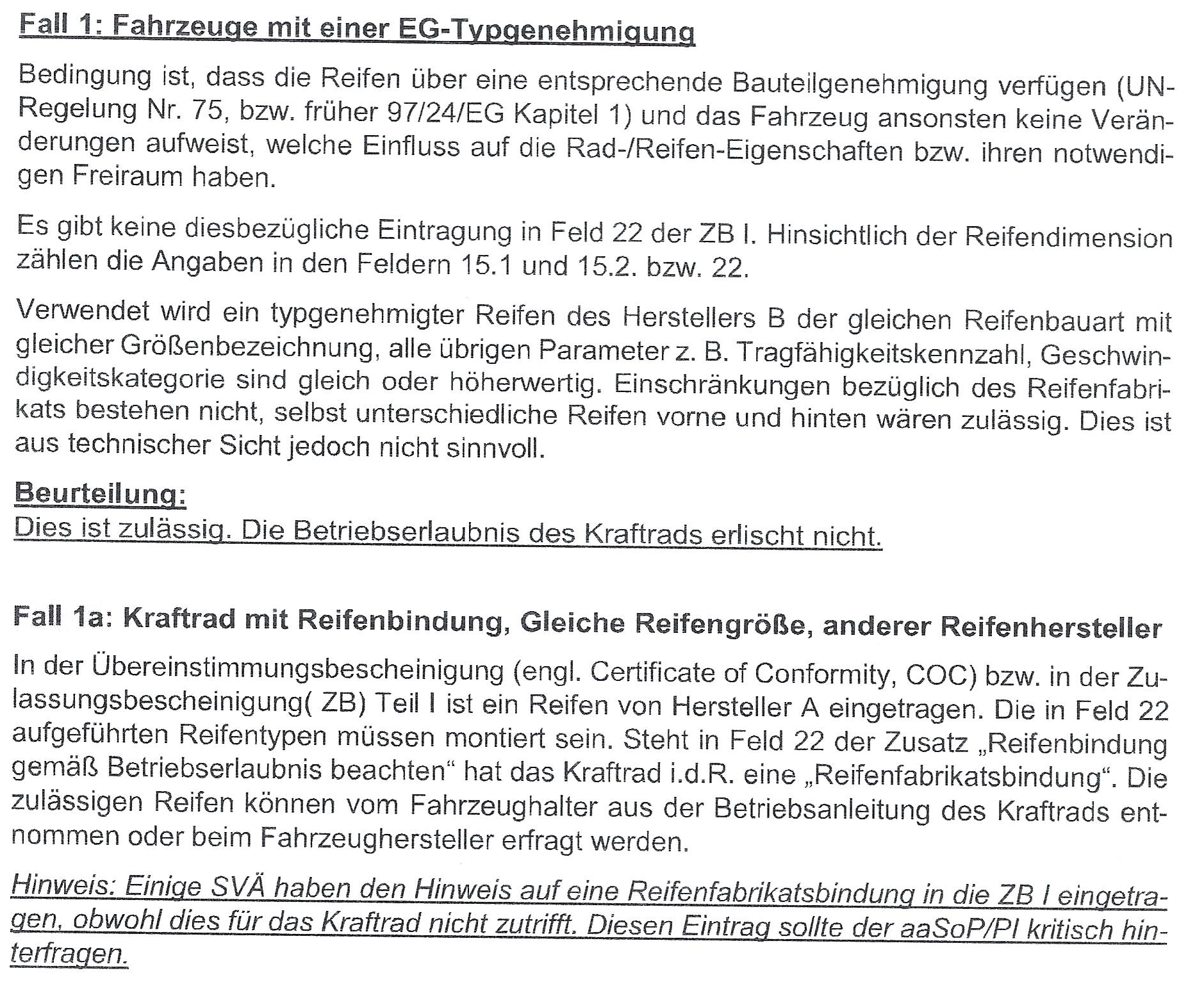

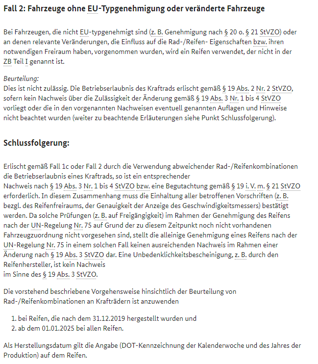

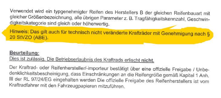

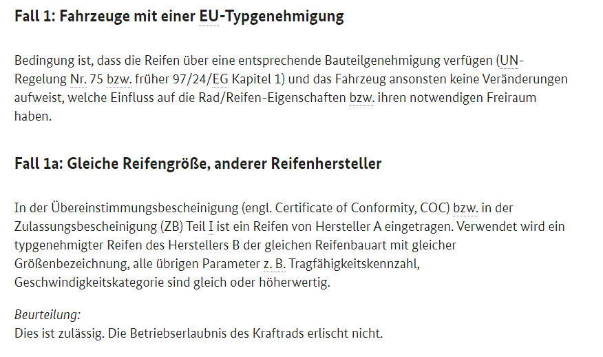

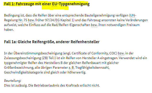

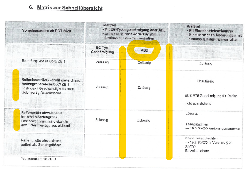

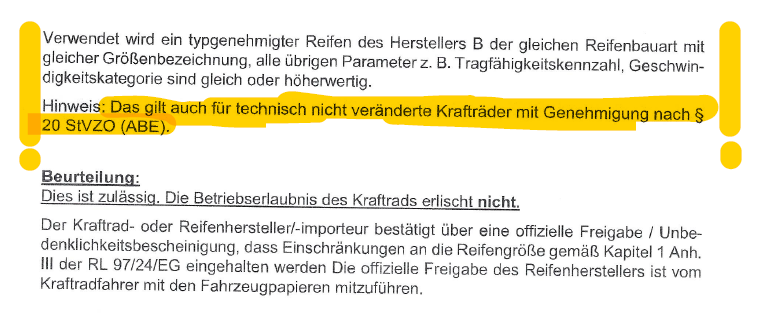

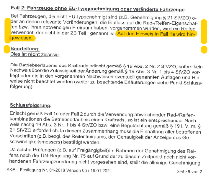

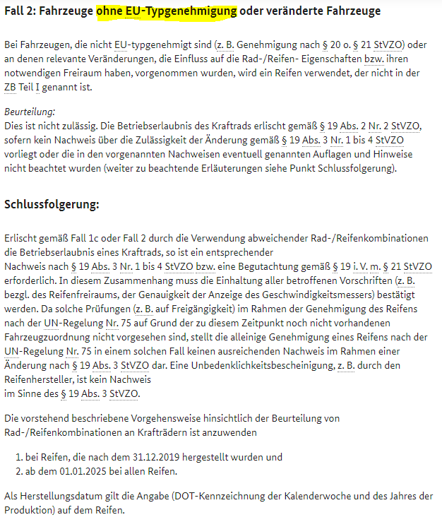

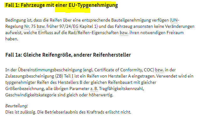

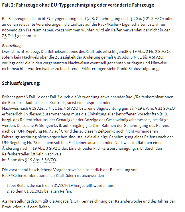

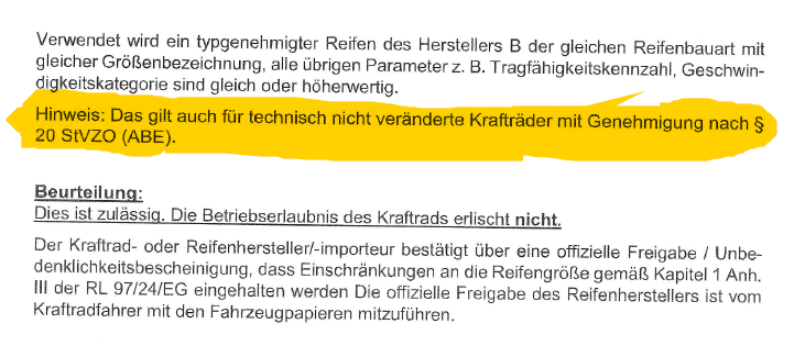

Das sind in meiner Wahrnehmung gute Neuigkeiten, auf die Frank (Fralind) hingewiesen hat. Hier mal die Gegenüberstellung der entscheidenden Passagen aus 2019 (s.o.) und der Info, die Frank hier in #1 gepostet hat:
'2019':
Zitat aus Franks Dateianhang:
Und weiter:
'2019':
Und zu guter letzt noch die 'Zusammenfassung' aus Franks aktueller Info (S. 7):
Heißt für mich: Ich kann auf meiner 11er (ohne EU-Typgenehmigung, mit ABE durch KBA) bei unveränderten 'Reifenkennziffern' gem. Fahrzeugpapieren (Größe, Tragfähigkeit etc.) andere, nicht eingetragene (shice Reifenbindung) Reifen legal ohne Verlust der ABE fahren. Bescheinigung dabei - wie bis Ende 2019.
Bitte lest Euch das in Ruhe durch; ich hoffe, ihr kommt nicht zu einem anderen Schluß als ich ;-)

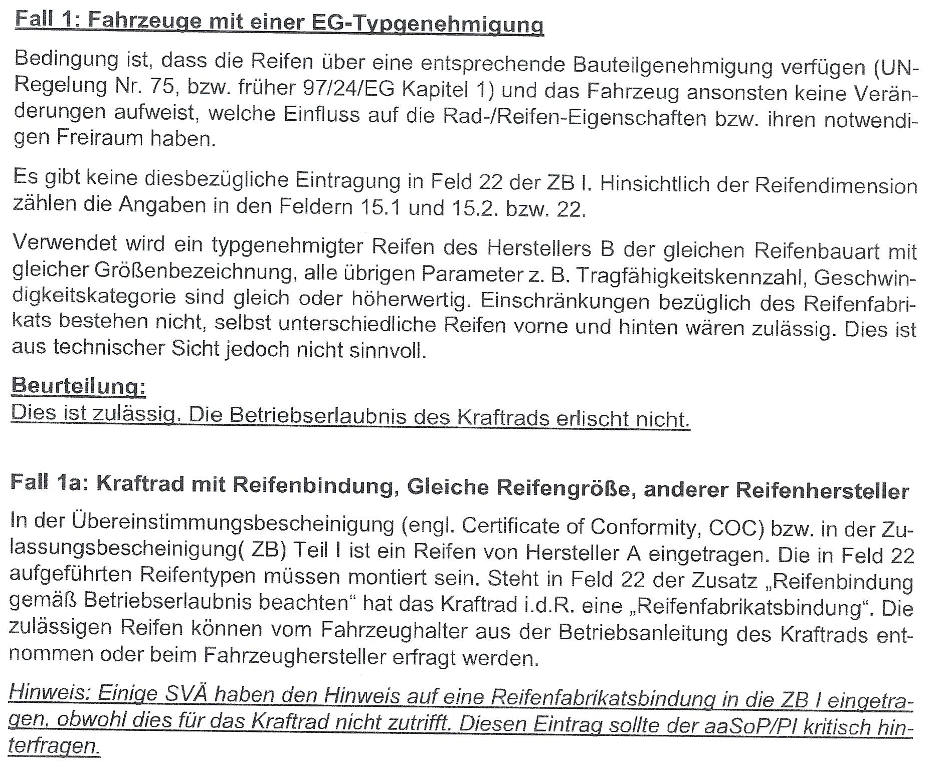

@abdiepost
ja ist zulässig wenn du die Reifen gleich oder zwischen den Seriengrößen sind und du eine Freigabe hast.
@GS_Ralf
Es darf/kann nur das eingetragen werden was verbaut ist. Bei der Reifengröße hat man sich am Normreifen zu halten und muss nicht den Reifenhersteller/Typ angeben - kann es aber machen.
Der bei der Eintragung verbaute Reifen/Hersteller kann unter Notiz/Anmerkungen mit angegeben werden zur Absicherung vom Ing, oder als verpflichtend eingetragen werden.
Rechtlich sind beide Varianten zulässig. Den Nachfolger kann man auch mit angeben.
z.B. zu 15.2:a.gen.130/80R17 65V M+S d.Herst.Pirelli,Typ:Scorpion Rally STR a.nachf.Mod.zul.***

...wenn Du den Reifen abnehmen und eintragen lässt, wirst Du ihn auch fahren dürfen...
Ich sehe gerade, dass Du Kälbchen fährst, die 'ne EU-Typgenehmigung hat. Damit dürftest Du kein Problem mit den Heidis haben. Auch ohne Eintragung.
