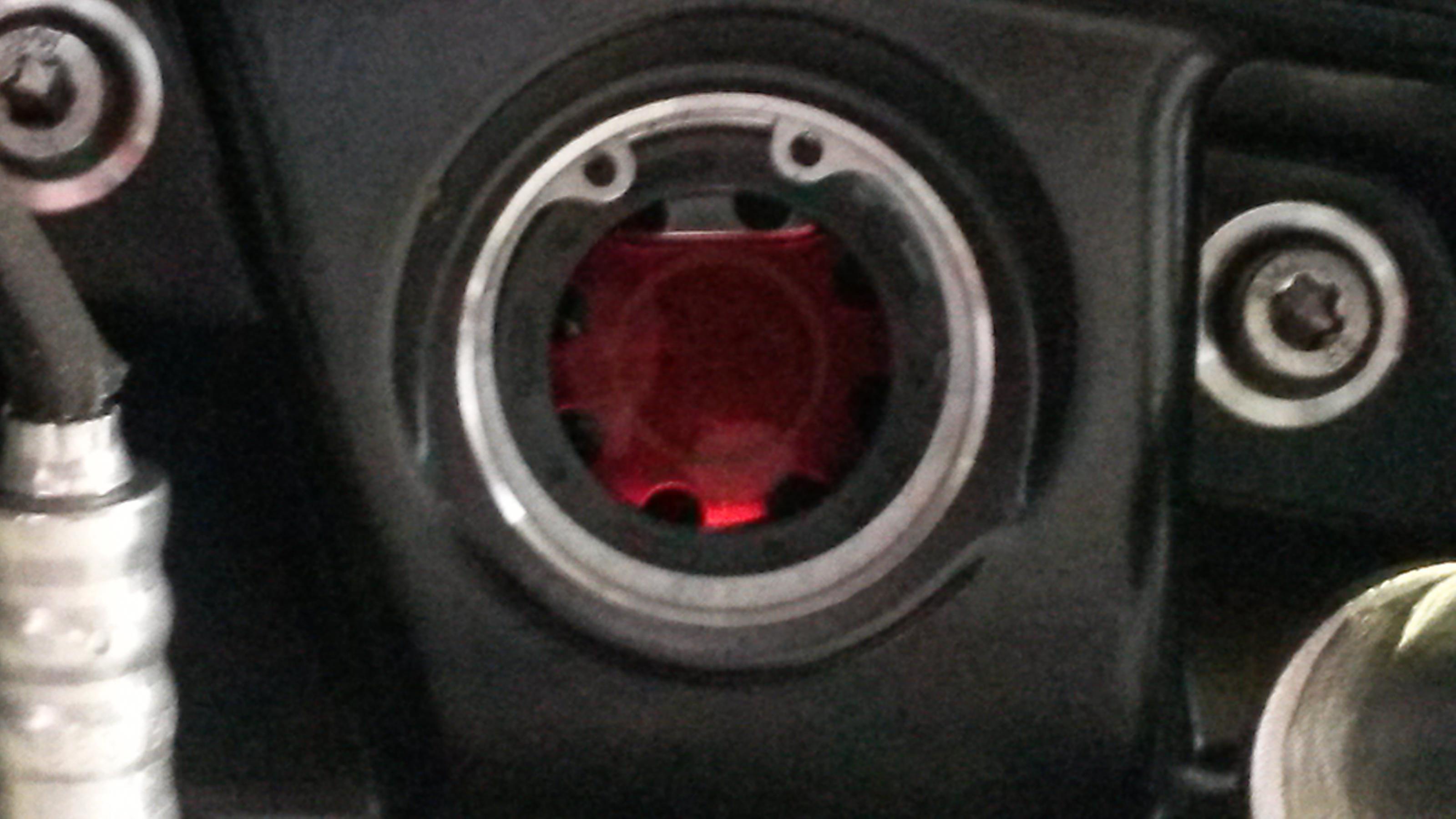

ich habe vor 2 Wochen meine neuen 2015er bekommen. Der Ölstand war zwischen dem äußeren und inneren Kreis. Die Schaltung und Schaltautomat haben bis gestern keinerlei Probleme gemacht. Jeder Gang ging rein.
Gestern war ich bei der Einfahrkontrolle und der Ölstand ist wieder höher. Auf den 40 Km nach Hause hat 2 mal der Schaltautomat nicht sauber gearbeitet. Ich hing zwischen den Gängen.
ich werde das auf den nächsten Touren beobachten und ggf. ein bisscheh Öl ablassen. (Ölfilter lockern)

Was heißt bei dir zwischen "äußerer und innerer Kreis"? Der Ölstand soll Mitte Schauglas sein. Ablesen wie im Handbuch beschrieben. Wenn deine Werkstatt zu doof ist einen korrekten Füllstand hinzubekommen, dann würde ich die Nacharbeiten lassen ;)

so sieht es im Moment aus:
Hallo Rainer
Genau so sieht es bei meinem Moped aus. Mein :) hat 4 Liter befüllt. Da es vor dem Service genauso war und sich mein Moped gut schalten lässt, habe ich es dabei belassen. Kein Problem. Es dürfte aber Mopeds geben, die sich mit weniger Öl besser schalten lassen.
LG Typ.

das Bild ist bei geradem Boden auf dem Hauptständer entstanden. Motor war kalt. Wie schon geschrieben, werde ich die Schaltbarkeit beobachten und ggf. ein bisschen Öl ablassen. Auf meiner Rechnung waren auch 4 Liter aufgeführt. Motul 7100 5W40

Nochmal der Hinweis: Ablesen wie im Handvuch beschrieben. Betriebswarm - 5 Minuten warten - gerade auf dem Hauptständer.
Wenn es dann so wie auf dem Bild aussieht, ist es zu voll!
Bei mir genauso, BMW NL sagt macht nix :conffuused: Blödsinn, mein springt manchmal beim Anfahren wie ein junges Pferd.
das nächste mal kommen bei mir 3,8 L Öl rein und nicht wie auf der Rechnung 4,0 L.
