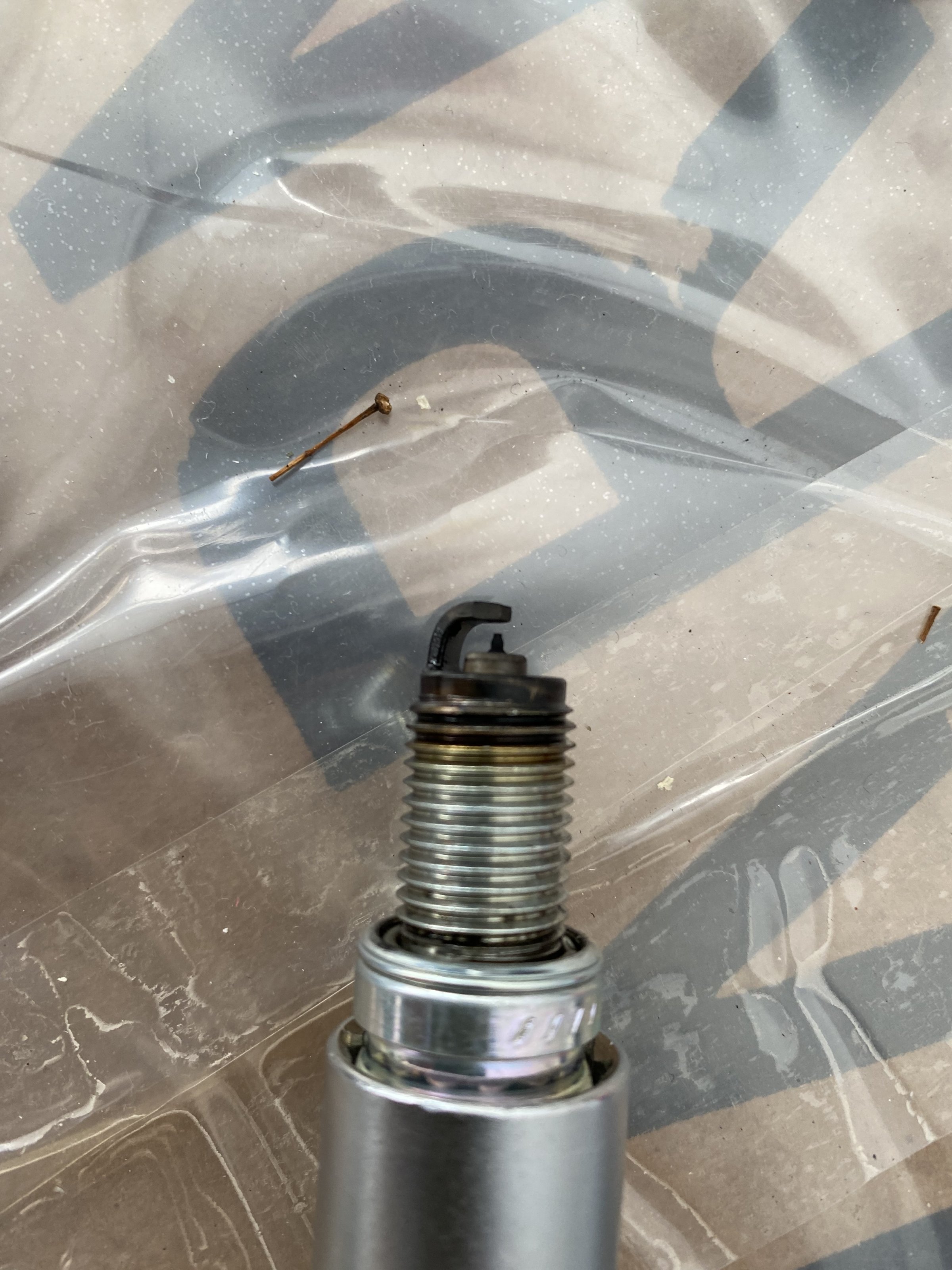

So sieht die untere Zündkerzen aus.

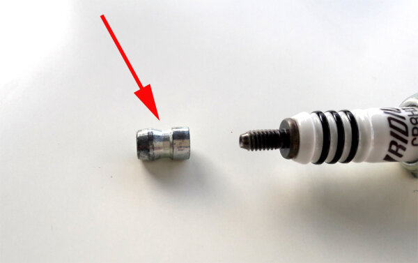

Kerzenstecker nicht richtig draufgesteckt. Ist etwas fummelig bei den unteren Kerzen. Vielleicht auch vergessen die Kabel anzustecken. Da würde ich mal als erstes schauen. Die Nuppsis auf den Kerzen sind drauf?

Was sind nuppsis?

Ich vermute er meint die aufschraubbaren Verdickungen, die auf den + Anschluss der Kerze geschraubt werden kann.

Auf dem bild ist eine schwarze, verruste Kerze zu sehen. Wenn die vorher neu war, dann stimmt die Verbrennung nicht. Sehen die Kerzen alle so aus? Die Elektrode sieht schon nach deutlichem Gebrauch aus. Welche Kerzen hast Du verbaut?
