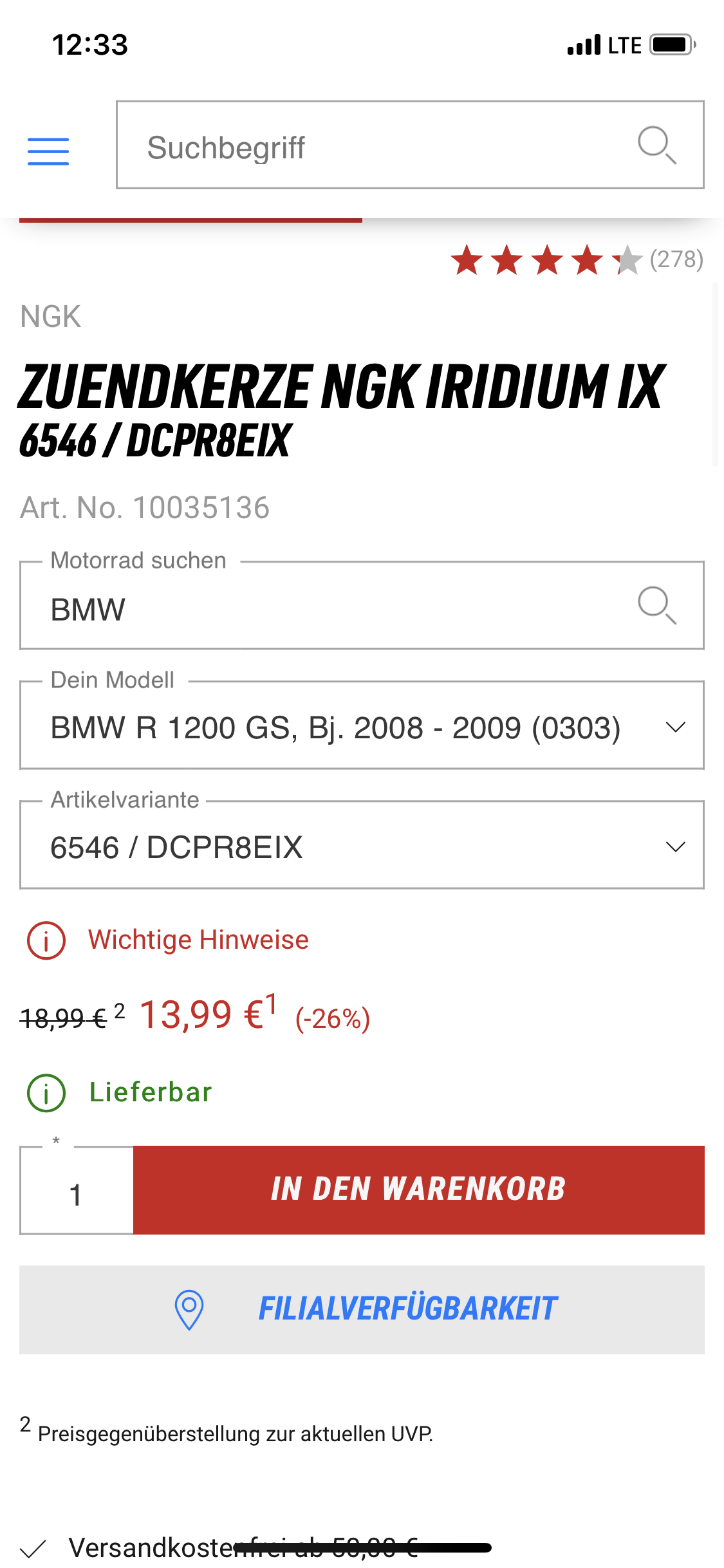

Also bei den Zündkerzen kommt bei mir die NGK DCPR8EKC für eine 1200 Baujahr 2008.
Würde die alten nochmals reinschrauben ob sie dann läuft.

DCPR8EIX sind (auch) schon richtig. Das sind die passenden Iridium Zündkerzen. Schraub am besten alle Zündkerzen Mal raus und schau dir die Elektroden vorne an, ob die nicht verbogen sind... Das hatte ich bei einer meiner Iridium auch.Der Motor lief wie ein Traktor Motor und ich habe mir 2 Stunden einen Wolf abgesucht...
Aber wie @Bernile schon geschrieben hat, schraub nochmal die alten Testweise rein und die Stecker an der Nebenzündspule nicht vergessen (feste reindrücken) bzw. Beim anschrauben der Abdeckung darauf achten, dass du sie nicht festklemmst. So kann auch schnell ein Kabel da unten kaputt gehen, da die nicht so viel Platz/Spiel haben. Also am besten auch die Kabel überprüfen. :)
P.S. Ich habe die Iridium auf Empfehlung von BMW jedoch aus meinem Motor rausgeschmissen, da diese meinten, dass diese nicht für die BMW's freigegeben seien. ^^'

--->Zündkerze Iridium NGK DCPR8EIX
die sollten das sein. Mit richtigem Drehmoment angezogen ? Die Stecker satt eingeklickt auf den Nupsis ?
