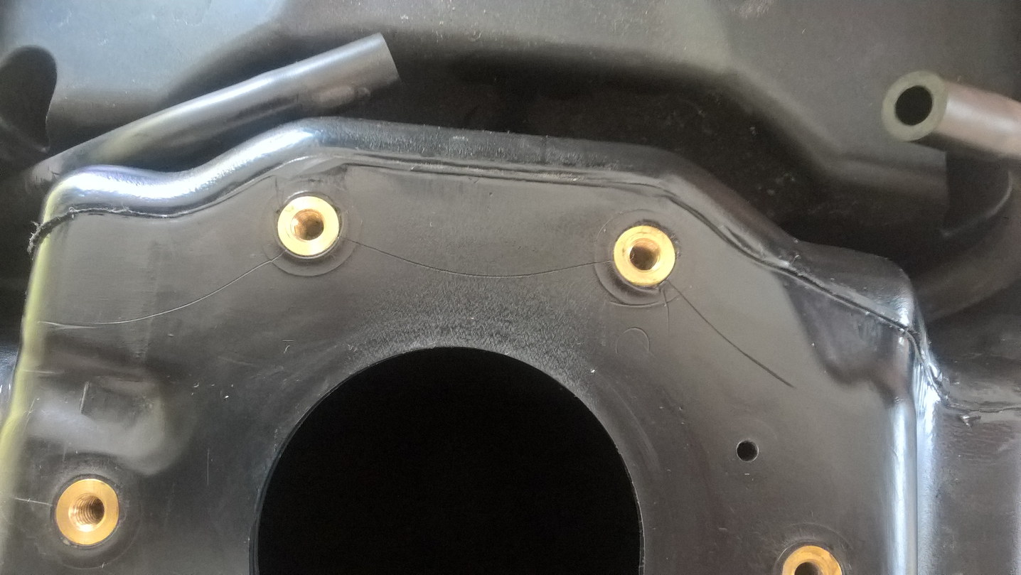

Salve beinand,
Die Q roch nach Spritt, da hab Ich ein wenig gesucht und habe festgestellt,
daß im Tank risse sind, kennt das jemand, gabs da schon Probleme?

Sind das wirklich Risse im Blech?
Sieht für mich eher nach Kratzern im Lack aus?!

Ist doch Kunststoff;)

Ist das der Tank einer LC?

Hi
Das auf dem Foto sieht erst mal aus wie eine "Marke" der Form, also sozusagen ein gewollt angespritzter Kratzer.

... zu schwerer Tankrucksack mit Tankring.
Sieht mir nach Ärger mit dem Freundlichen aus, wenn noch Gewährleistung oder Kulanz.

Salve,
ja man könnte auch meinen, daß hier irgend ein Schmutz in der Spritzform war,
aber es ist definitiv ein Riss, in Spritzteilen kenn Ich mich da ein wenig aus!
Und gewollt, kann Ich mir nicht vorstellen, für was auch?

Kommt aus dem Riss überhaupt Benzin raus? Sieht mir nicht danach aus.

Ist das nun eine LC oder eine Luftgekühlte?

Salve
So wie Ich das sehe kommt da kein Sprit raus, ich denke das Kunststoff ist nicht richtig zusammen geflossen in der Herstellung! Die Gewindeblöcke sind von innen gut eingeschlossen bzw. dicht! Sollte sich einer Fragen wie man das sehen kann, man nehme eine kleine LED Taschenlampe und einen Lötspiegel (ist wie ein Zahnarztspiegel )! Aber irgendwann kann daraus mehr werden und dann bekommt man es nicht mehr ersetzt! Hatte schon an der letzten luftgekühlten das Problem, daß sich die Gewindeblöcke irgendwann drehten beim festschrauben des Tankdeckels.

Die Gewindehülsen sind sehr gut vergossen, ich habe selber an meiner TÜ die Teile auch beansprucht bei Tankwechseln, Montage von Quick-Lock-Adaptern usw.
Wenn man die runddreht, hat man mit MASSIV zuviel Drehmo gearbeitet. Das sind M5-Schräubkes, die werden mit 2-8 (i.d.R. 4-6) Nm angezogen, je nach Schraubenfestigkeit.
Das halten die Hülsen (ohne Runddrehen) dreimal!

Salve,
4,5NM um genau zu sein! Was aber nichts heißen soll, da gibt Toleranzen, Mitarbeiter die bei der Produktion nicht bei der Sache sind und den Fehler nicht sehen, Mitarbeiter die beim Zusammenbauen das nicht sehen und sogar in der Prüfung wirds übersehen!! Und erzähle Mir jetzt nicht das ginge oder gibts nicht, aus jahrelanger Erfahrung als Auditorprüfer ( hierbei werden gefetigte Produkte aus dem Lager entnommen und komplett durchgeprüft ) hab ich hier schon Sachen gesehen, da verliert man den Glauben!!

Und vieviel der Prüfungen (in %) waren völlig in Ordnung? Vermute >99%.

Salve,
eigentlich unwichtig wieviel gut oder schlecht, Fakt ist dass immer wieder Dinge vorkommen die nicht vorkommen sollten! Und wenn die Messungeinsatz 100% sauber und fest Sitzen, denke ich Mal, daß eher das Gewinde in der Messingbuchse überdreht bevor sie im eingegossenen Kunststoff rumdreht!
