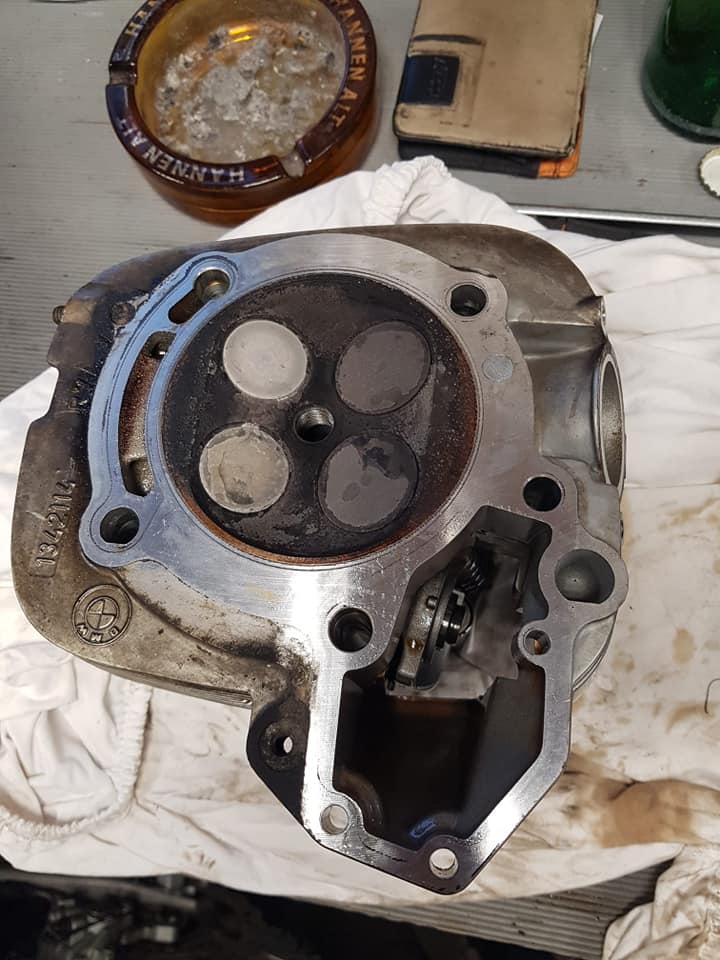

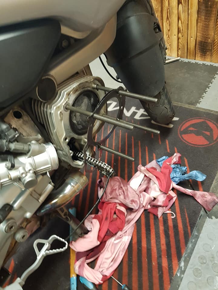

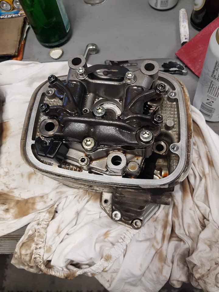

Sonntag wurde dann begonnen die GS zu zerlegen.
Die Zylinderköpfe waren relativ schnell demontiert. Dummerweise ist am rechten Zylinder beim Lösen der Nockenwellenradschraube durch den gewaltigen Schlag beim Lösen die obere Spannschiene gebrochen.
Somit mache ich mal direkt alle neu.
Die Ventilführungen sind tatsächlich voll ausgenudelt. Die Ventilsitze sehen an sich aber noch gut aus. Ablagerung sind auch vorhanden.
Jetzt gehen die Köpfe nach MGM zur kompletten Revision.

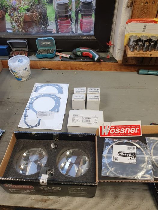

Die Drehmoment Sportnockenwellen sind derzeit nicht mehr verfügbar, so werde ich nun doch die der 1200GS verwenden müssen.
Ich gehe jetzt erstmal in Urlaub und werde dann danach den Kolbentausch vornehemen.

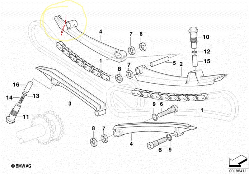

Jetzt habe ich gerade gelesen, das zum Wechsel der Motor auf muß......wat ne Kacke, oder betrifft das nur die unteren. Bei mmir ist die obere rechte Gleitschiene am Ende gebrochen.
Dat gibt ja wieder eine Schrauberei.:eekek:
Zumindestens kann man dann gleich die Hauptlager mit wechseln.
Da habe ich jetzt zwar keinen Bock drauf, aber ist halt nun nötig:frown:
Dat Stück fehlt.....ist auf der Zugseite. Kann man das riskieren so zu fahren.

Die Spanner sitzen am losen Trumm der Ketten.
Hattest Du den Spanner vorm Lösen der Schraube nicht entspannt?
Oder wo kommt der "Schlag" her?
Schlagschrauber?
Irgendwo hat ein ?Ami? in einem ?YT?-Video eine Möglichkeit aufgezeigt, die Lagerwelle der Schienen bei unzerlegtem Motor zu ziehen und die Schienen zu wechseln.
Vielleicht klappt das bei Dir auch.

Der Spanner war noch fest, da über dir Kette ja die NW blockiert wird wird.
Die habe ich von Hand mittels Ratsche gelöst. Die waren aber so fest, das man viel Kraft aufwenden mußte und dann mit einem Knall löste sich schlagartig die Schraube.
Am linken Zylinder ist es ja gut gegangen.
Das ist jetzt echt ärgerlich, ansonsten ist das zeittechnisch eigentlich eine schnelle Nummer mit dem Tausch der Kolben.
Ab min 9 gehts los. Warum die obere Gleitschiene falsch herum eingebaut ist wird vorher erklärt...
Edit: Der Bolzen wurde hier schon 5 mal bewegt, der soll beim ersten mal deutlich strammer sitzen.

Ja, diese verfixxte Schraube!
Wird ja schon ordentl. festgezogen.
65Nm? ausm Kopf.
Und dann muß man beim Wiederaufsetzen des Ritzels höllisch aufpassen, daß man die Nase net zerdrückt...
Das Lösemoment ist echt riesig.
Ich nehm dazu immer die ausziehbare Hazet-Rätsche 916LG
HAZET Umschaltknarre ∙ ausziehbar 916LG ∙ Vierkant massiv 12,5 mm (1/2 Zoll) ∙ 590 mm | 916LG
Bisher hab ich immer befürchtet, den Inbus zu verknaddeln. Aber daß die Schiene abbricht!
Hilft jetzt aber alles nix...
