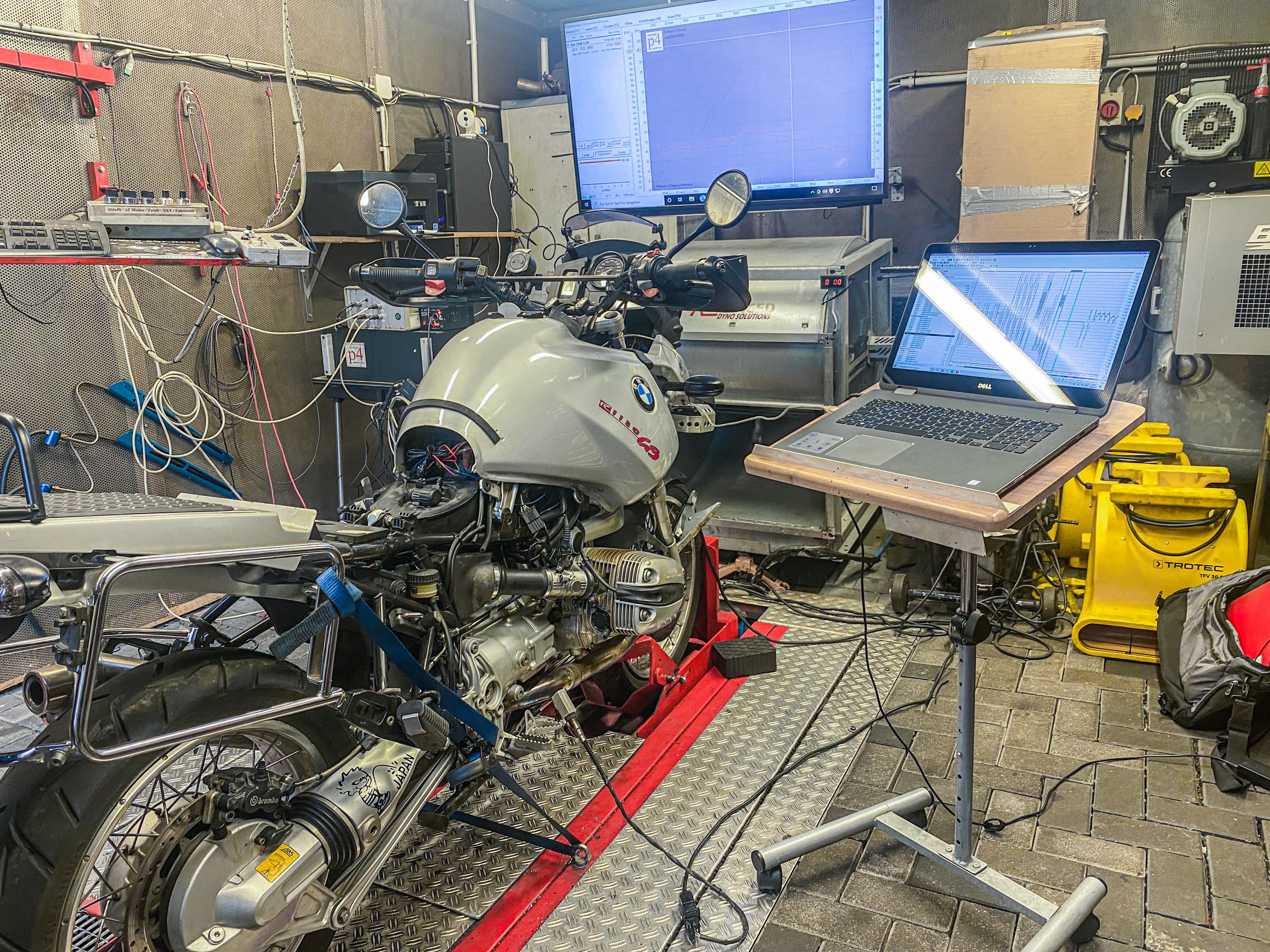

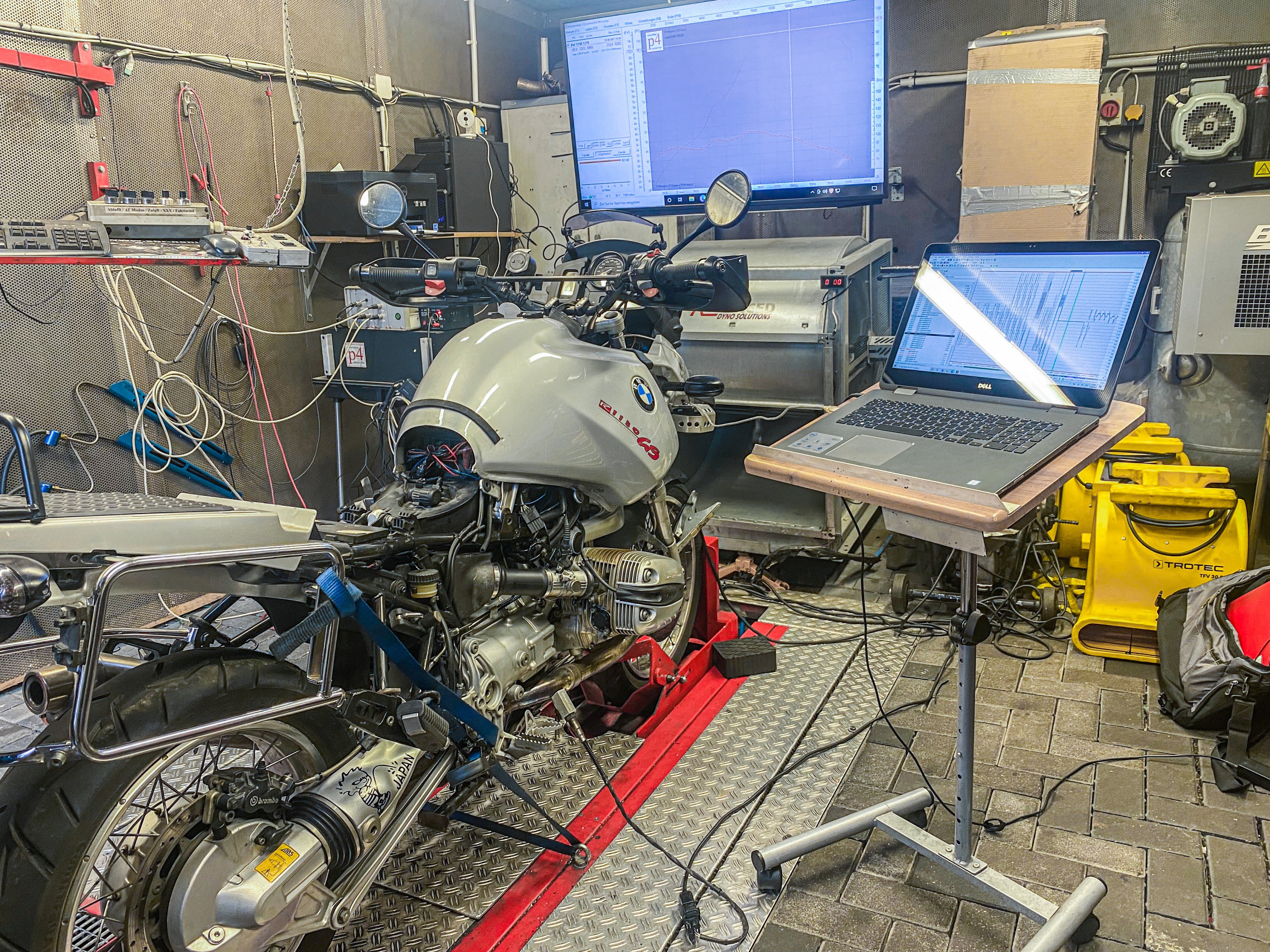

Guten Morgen,
heute morgen bin ich dann von MGM auf den neuesten Stand gebracht worden.
Heute wird der Motor ca. 4h auf dem Prüfstand behutsam eingefahren.
Danach dann wird das Kennfeld programmiert.
Dann erfolgt eine ausfürliche Probefahrt, da laut Herr Galkus der Prüfstand das eine, aber der Straßenbetrieb das andere ist.
Sollte alles zu seiner Zufriedenheit sein, so würde er mich informieren, das die GS dann abholbereit ist.
Vorraussichtlich somit dann morgen am Dienstag.

Und Gisela ist fertig!
Morgen werde ich sie abholen.
Die finale Abstimmung ist schon erfolgt. Das hat mich jetzt zwar etwas verwirrt, aber da sie ja auf dem Prüfstand eingefahren worden wurde, ist das Thema somit bereits komplett durch.

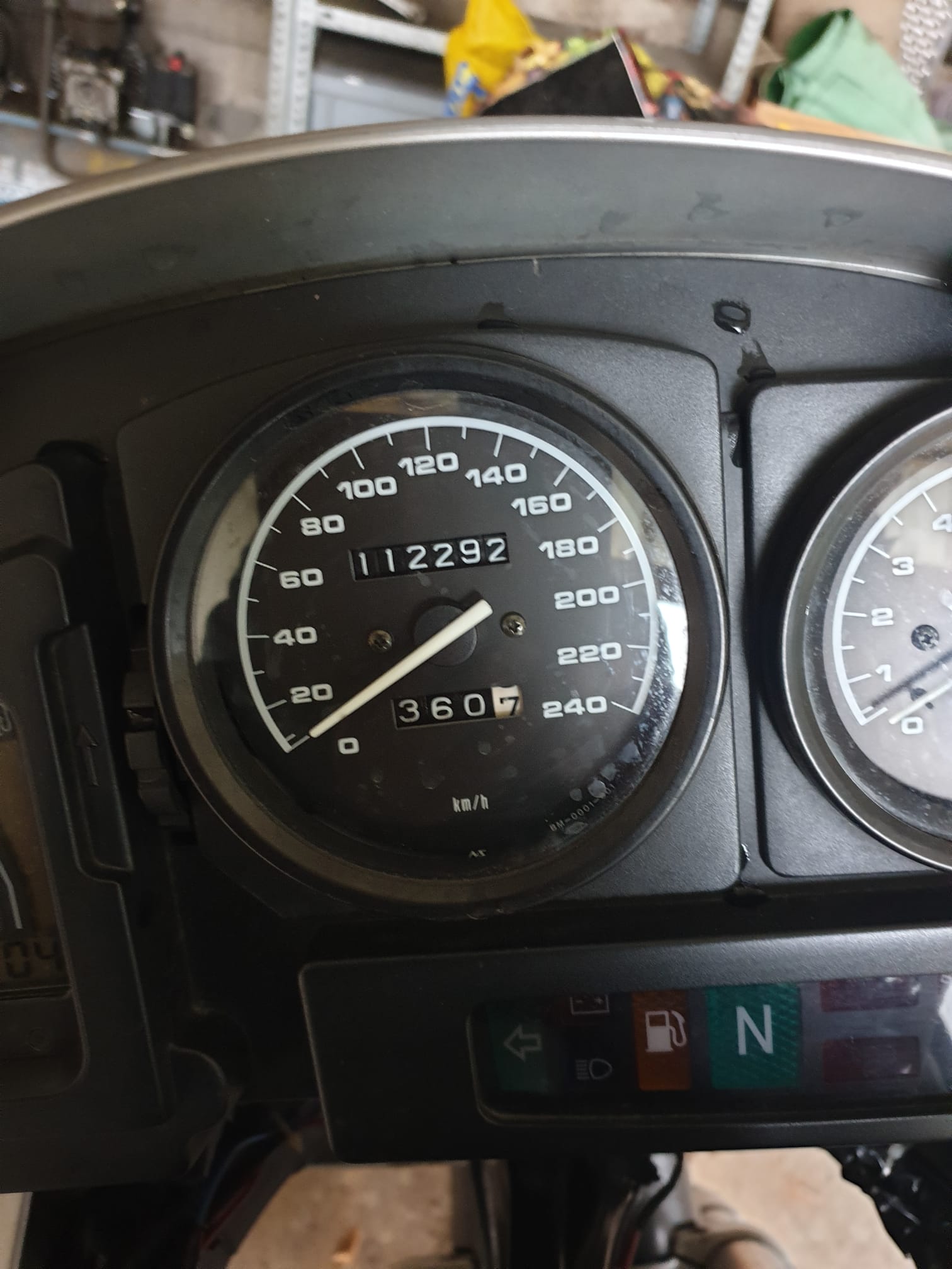

Und sie ist wieder daheim.
Die ersten 100km habe ich bereits absolviert. Alles im Einfahrschonmodus, somit gibt es natürlich noch keinen vorher - nachher Vergleich.
Was wohl richtig auffällt ist, das das Konstantfahrruckeln fast komplett elemeniert ist.
Die Geräuschkulisse hat sich leicht verändert, hört sich halt anders an.
Das laute tokken im Leerlauf ist weg. Warum auch immer.
Da ich bis Freitag die 1000km voll machen muß um die GS dann nochmals zur Kontrolle zu bringen, ob noch alles stimmig ist, werde ich mir jetzt die Regenklamotten überstülpen und los geht´s.

360 km sind nun drauf. Morgen gehts weiter.

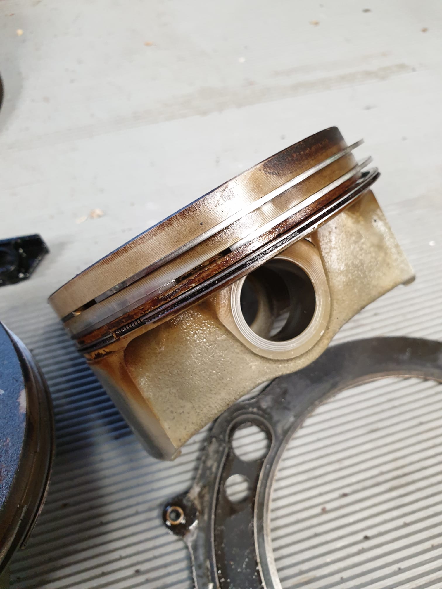

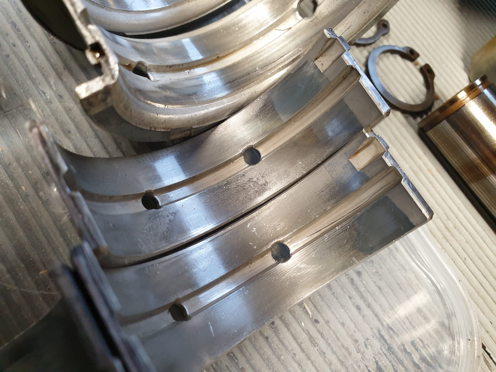

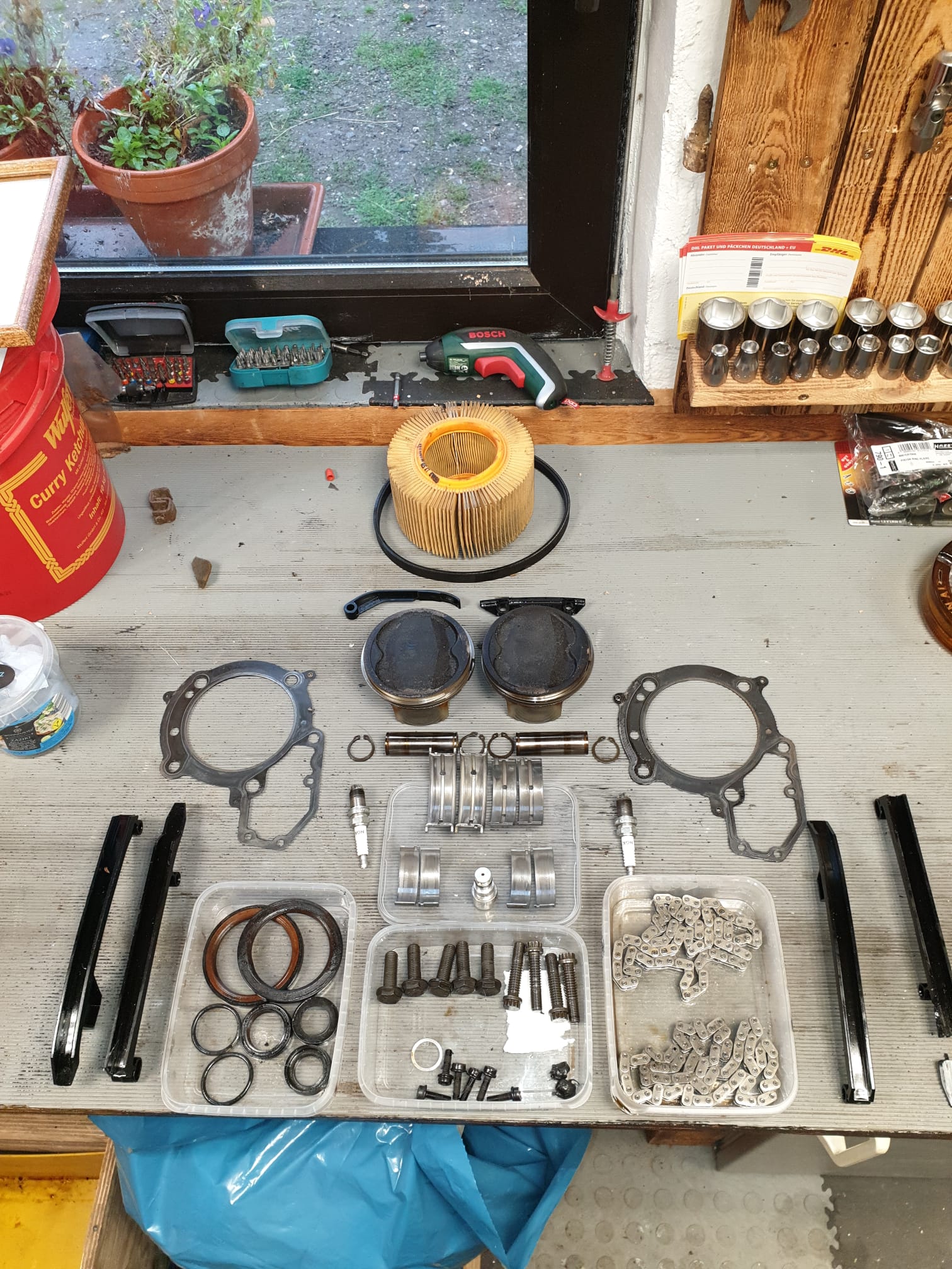

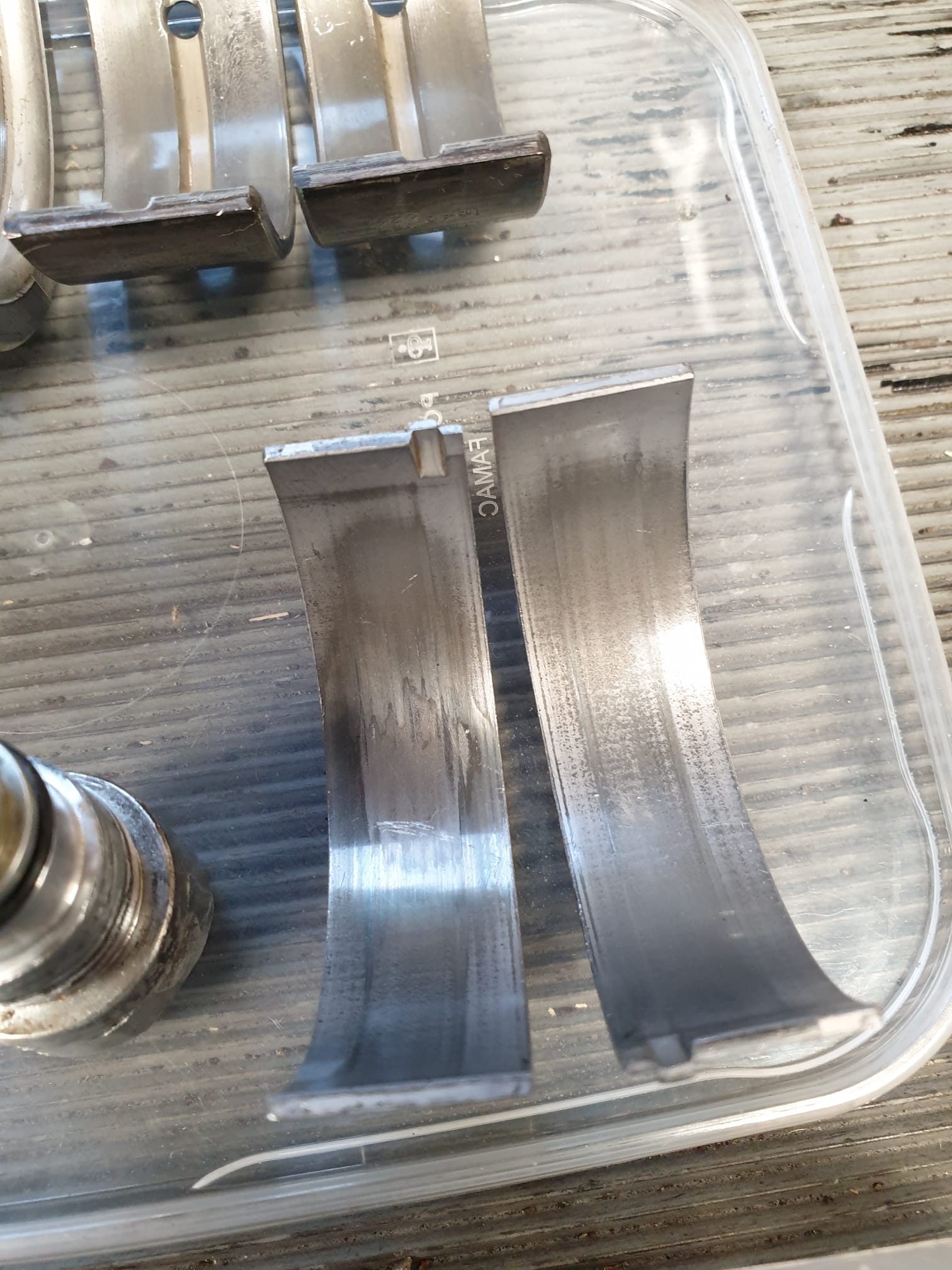

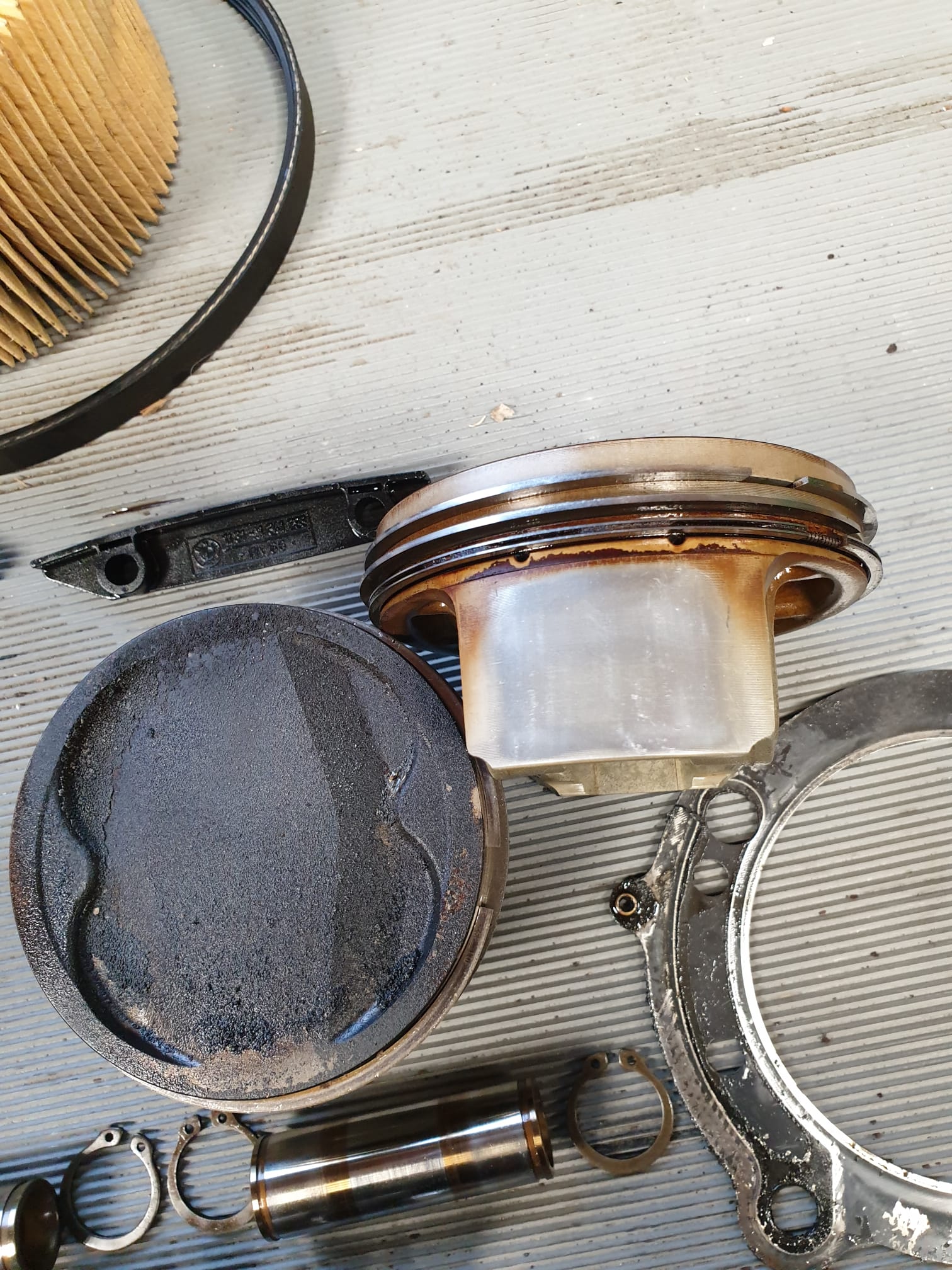

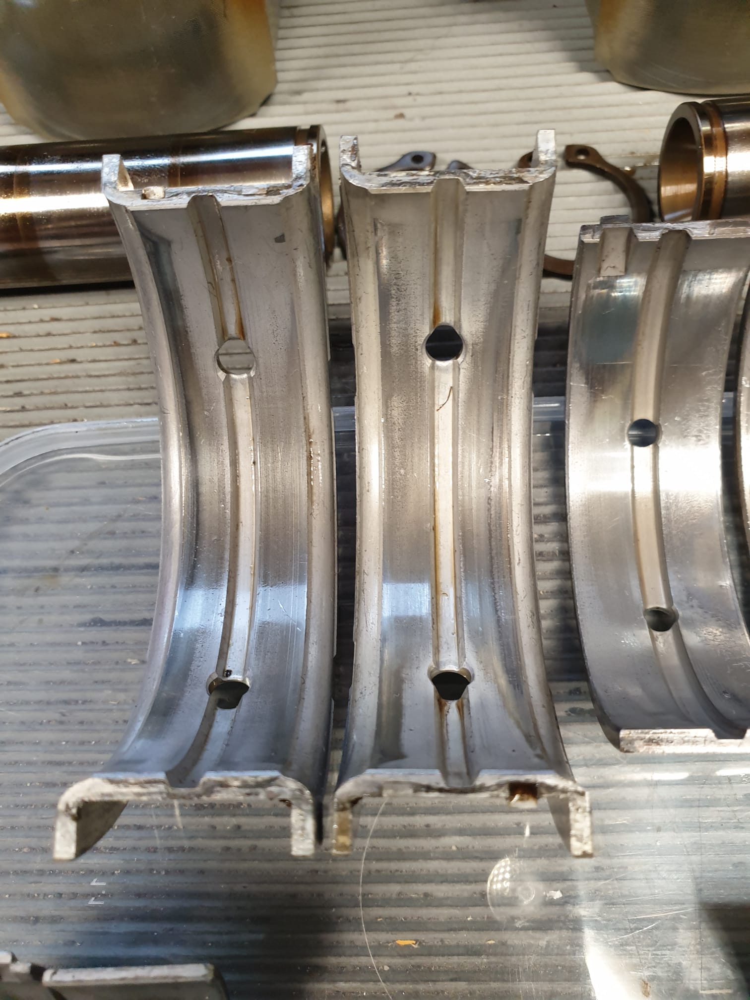

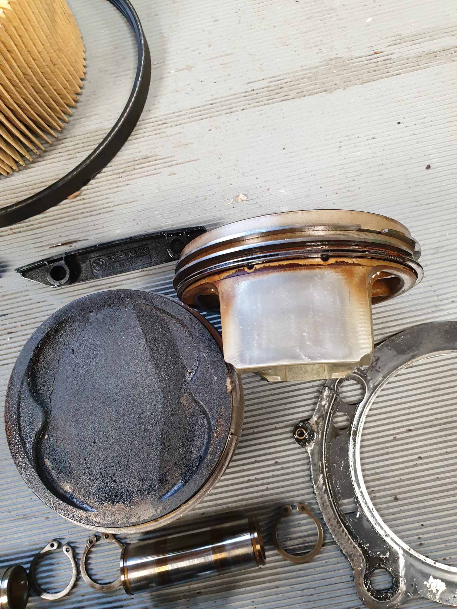

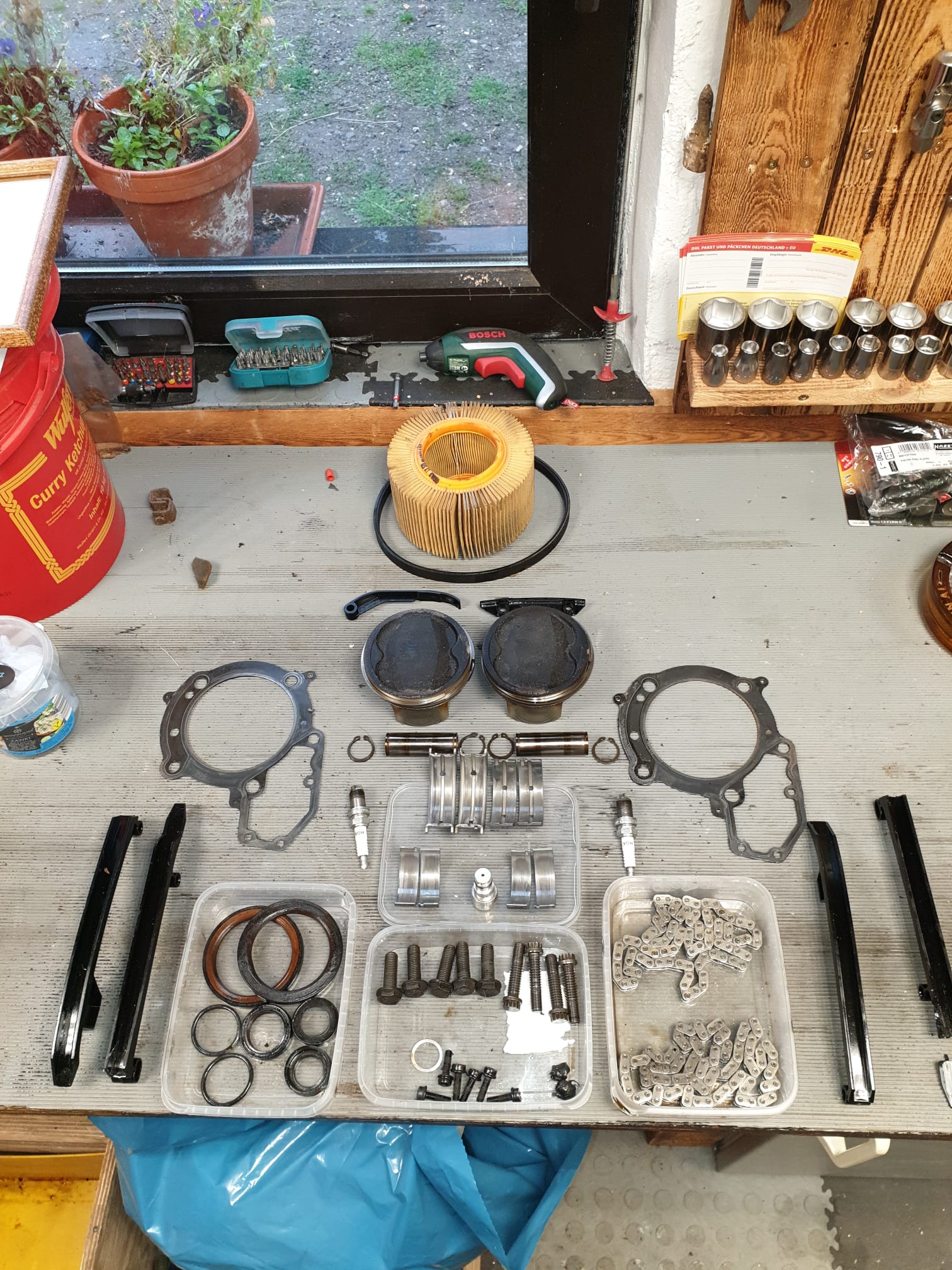

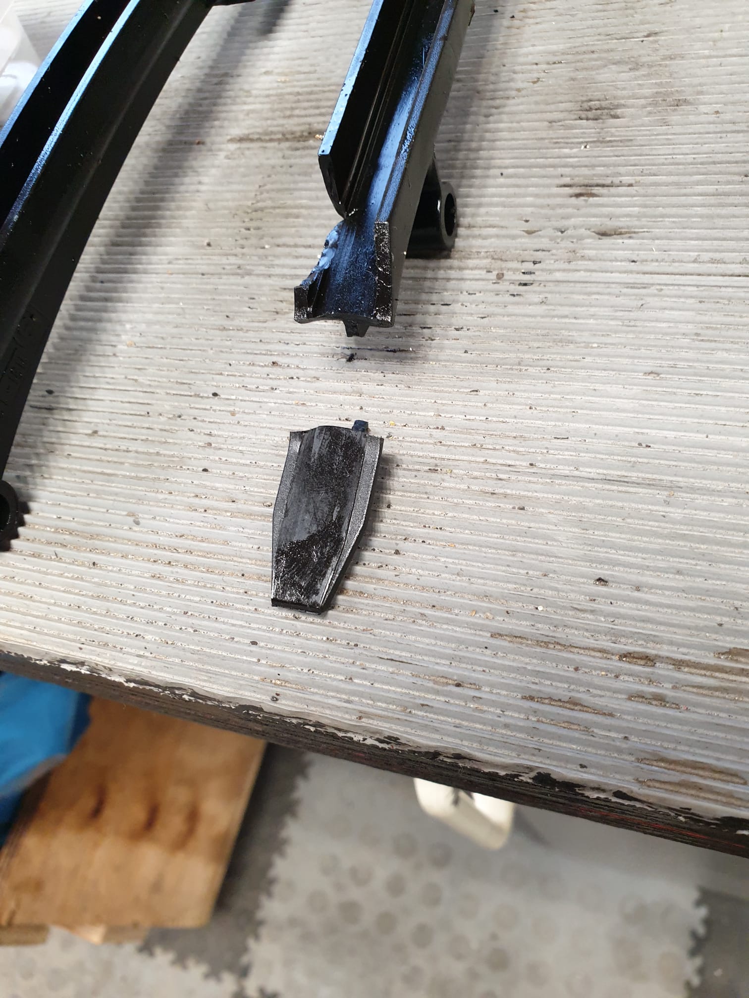

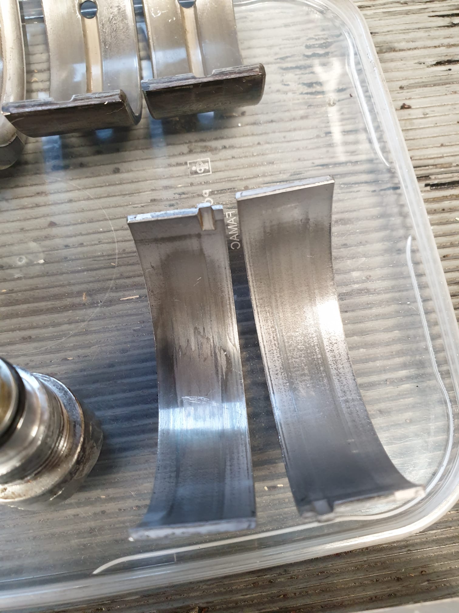

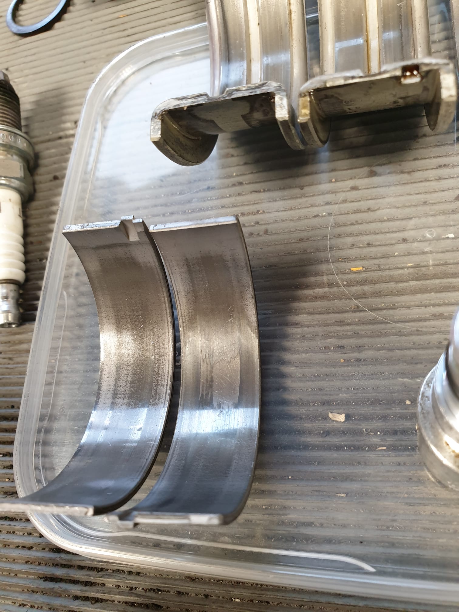

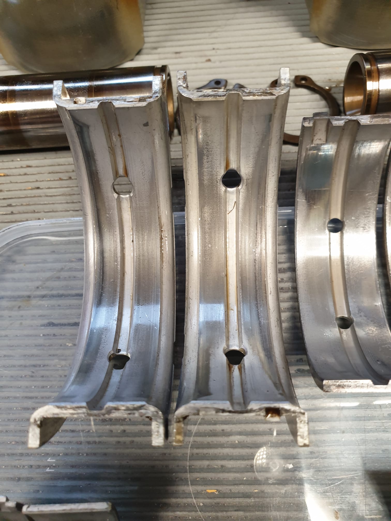

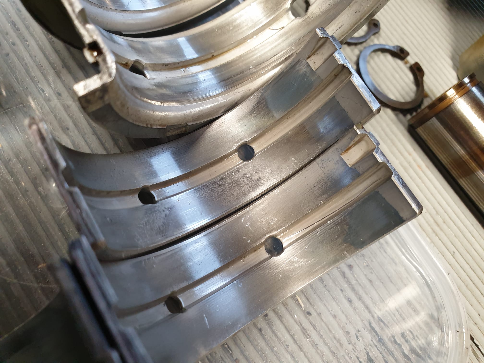

Da liegt der ganze Budenzauber.
IMG-20210817-WA0006.jpg IMG-20210817-WA0007.jpg IMG-20210817-WA0008.jpg IMG-20210817-WA0009.jpg
Pleuellager waren echt schon fertig. Die Hauptlager sind zwar verfärbt, aber hätten es noch getan.

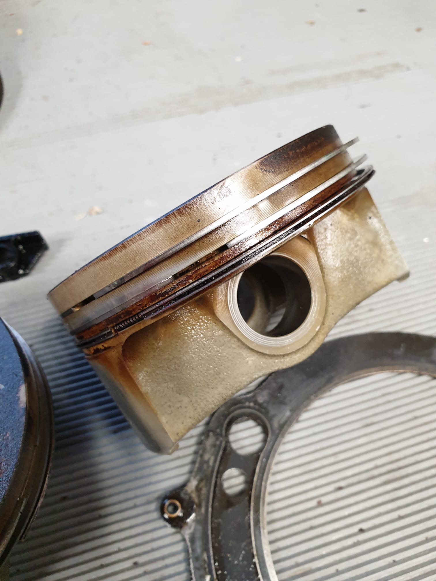

Kolben noch Top
Da ist mein Desaster.🤕
Nun ist zwar das Konto leichter, aber so ein neuer Motor mit mehr Bumms macht schon zufrieden.
Und die Werkstatt kann ich allen bei komplexeren Problemen nur ans Herz legen. Die haben das echt drauf👍
