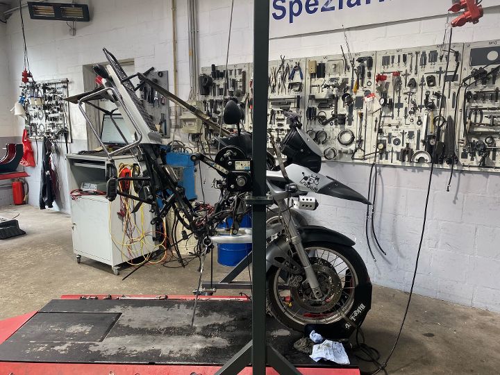

So Termine stehen,
Am Freitag geht sie ab zu MGM und ich dann für zwei Wochen in Urlaub. Nach dem Urlaub kann ich sie bereits abholen und in der dann noch freien Woche einfahren.
Mal sehen ob dann bereits direkt ein Termin zur finalen Abstimmung frei ist.
So habe ich praktisch keine Ausfallzeit, wie geplant, nur das es jetzt 3300,- teurer geworden ist.:grosse-augen: Dafür ist aber auch wirklich mechanisch alles neu.
Ich freue mich dennoch auf meine erstärkte Gisela.

Guten Morgen,
gleich geht´s los. Gisela wird in fremde Hände abgegeben.
Das ist untypisch für mich, aber Freizeit ist nun mal begrenzt.

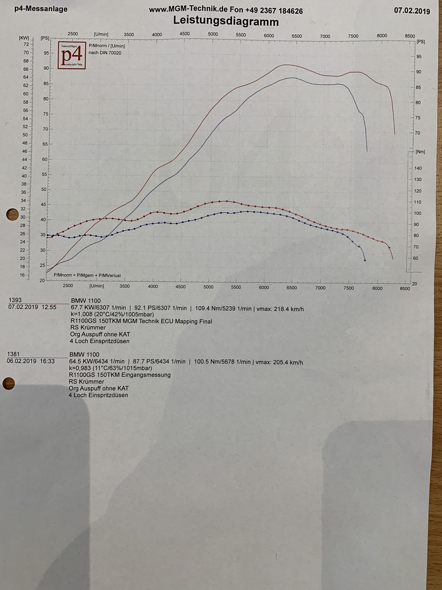

Jetzt stellte sich noch die Frage, wenn denn eh schon alles auseinander ist, ob man da nicht auch noch weiter an der Leistungsschraube dreht. Also mit Kopfbearbeitung, NW und leichteren Pleulstangen.
Dann liegt man im Bereich 110PS bei 120NM.
Aber dann geht der ganze Budenzauber erst oberhalb von 5500 U/min los.
Ich bleibe jetzt bei den originalen Nockenwellen und freue mich auf den Zugewinn in der gesamten Kurve. Die Charakteristik bleibt somit vollständig erhalten.
So was sollte rauskommen, siehe Anhang!
Gruß Uli

Moin Rossi,
da hast Du ja die Kurve von meiner Schwarzen gepostet :jubel:
Wie geschrieben, ich lächle immer noch beim fahren

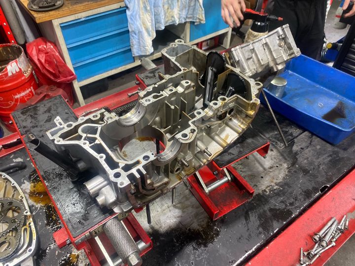

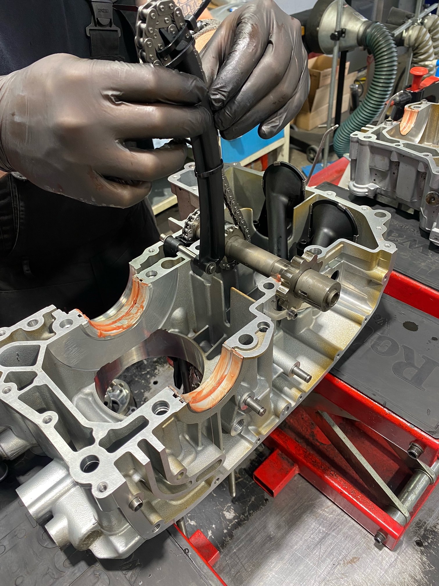

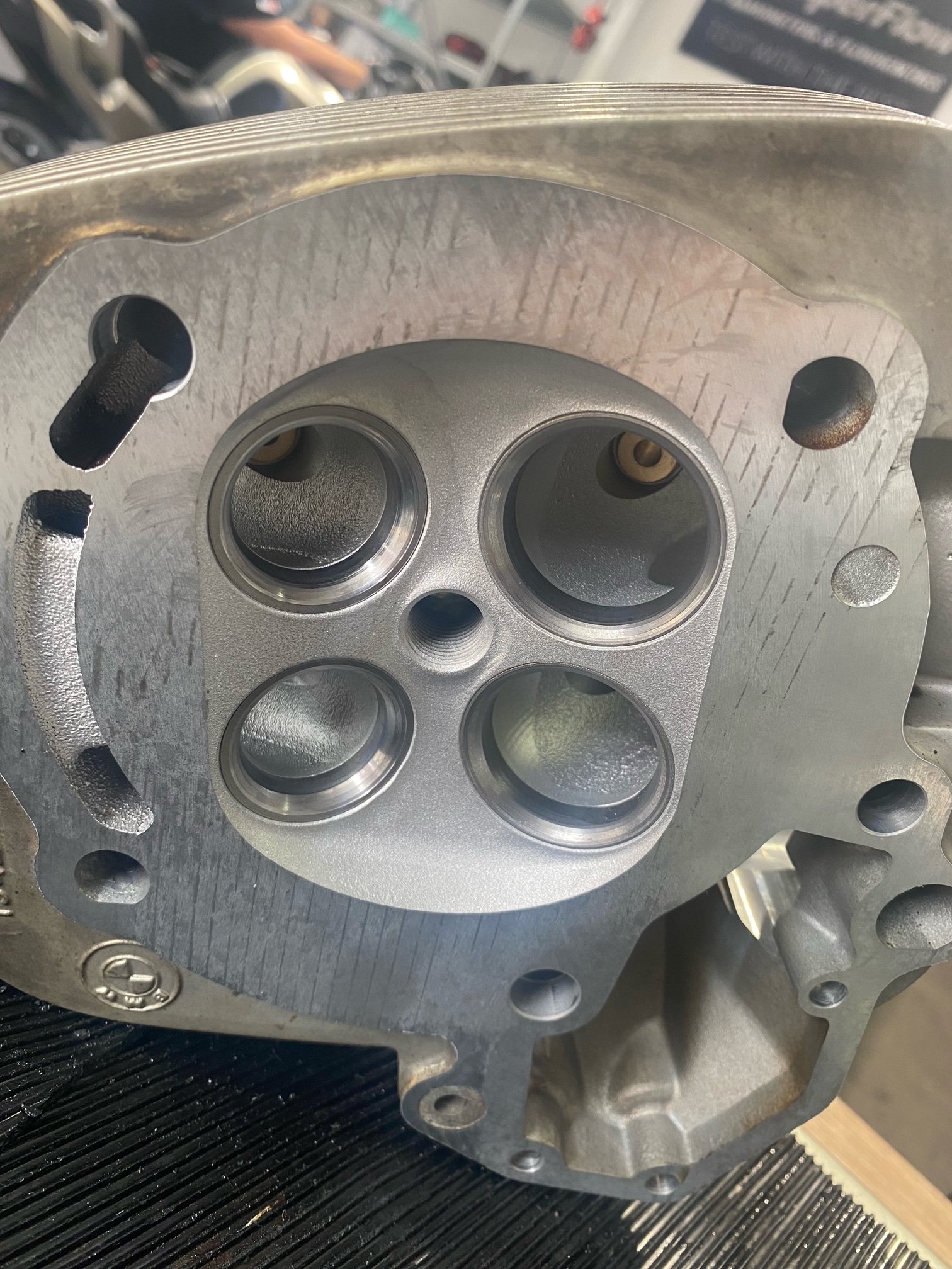

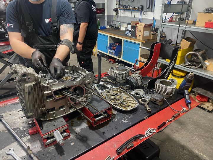

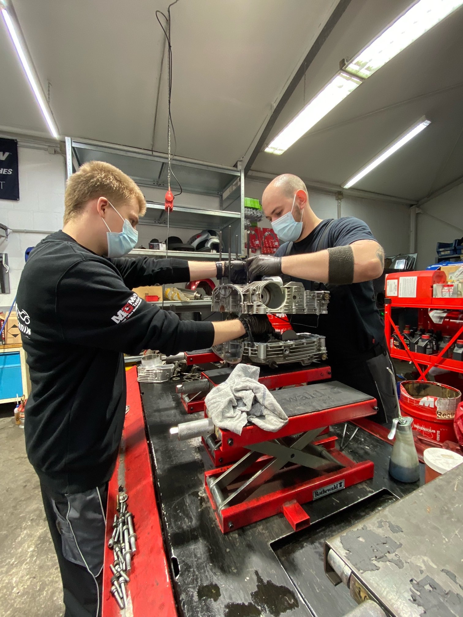

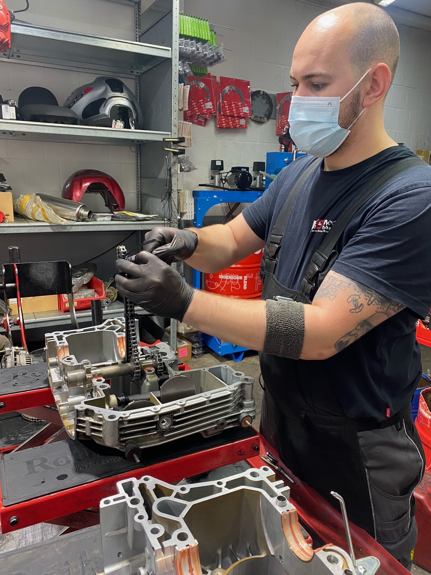

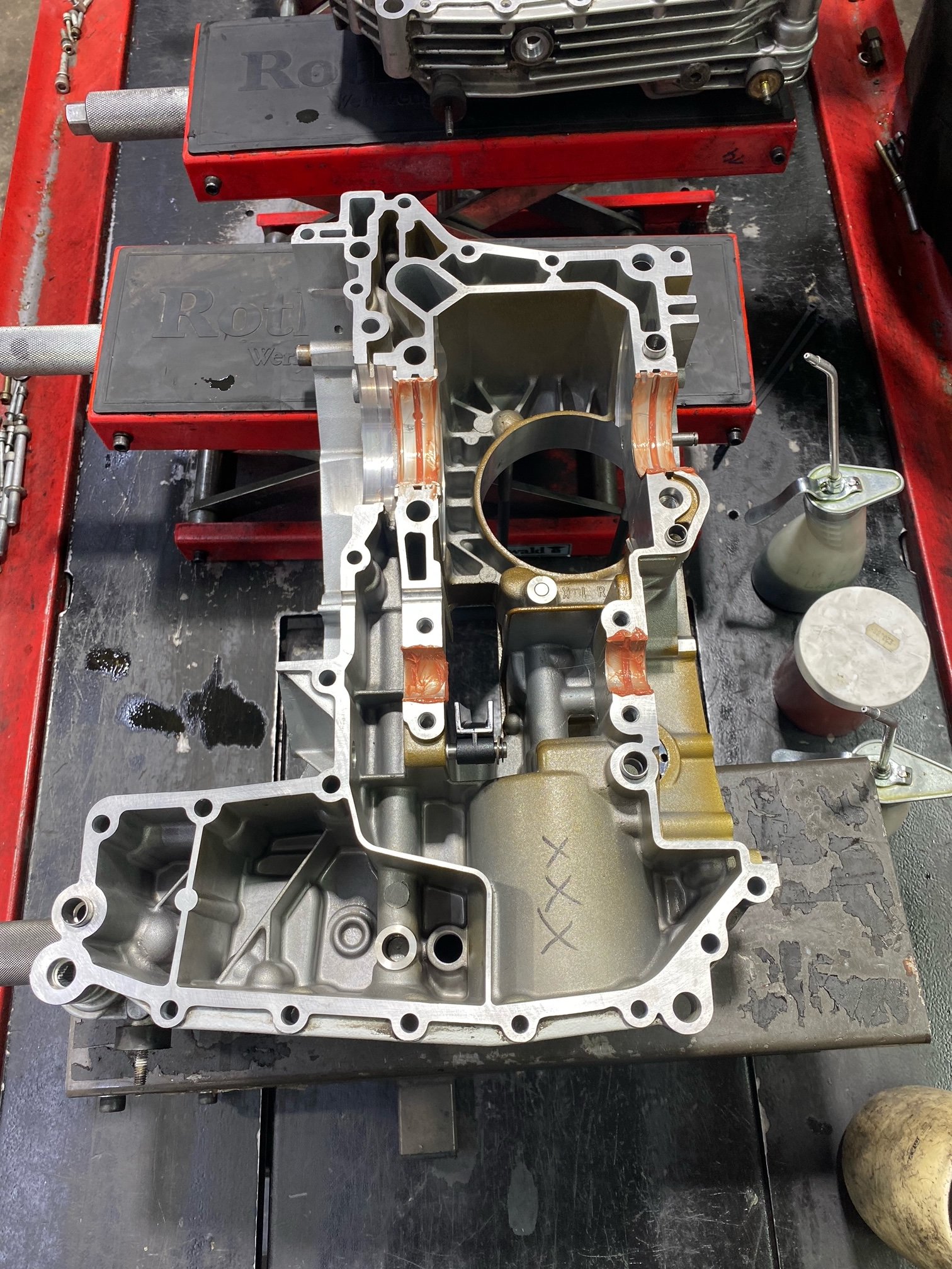

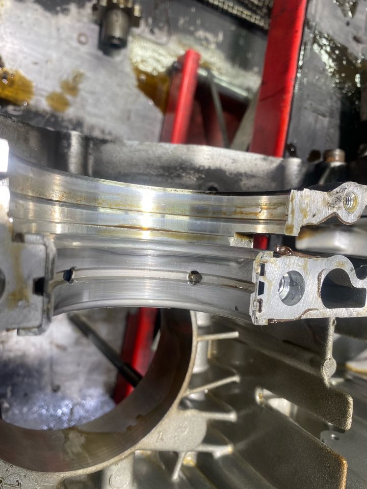

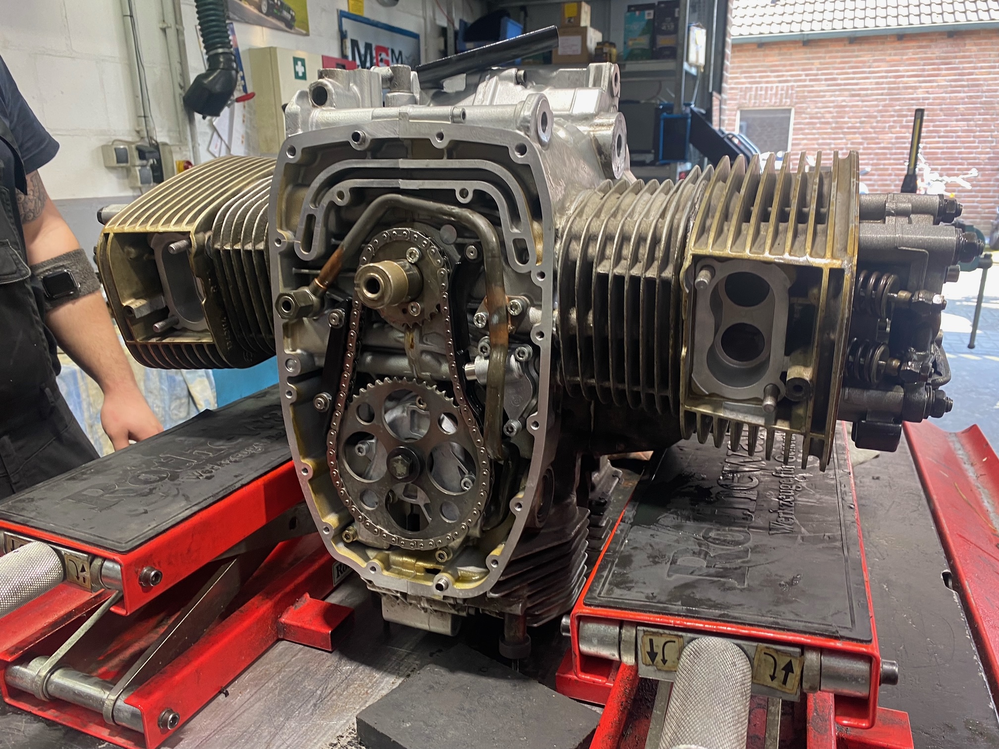

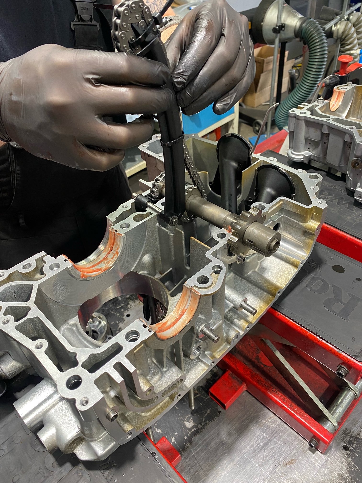

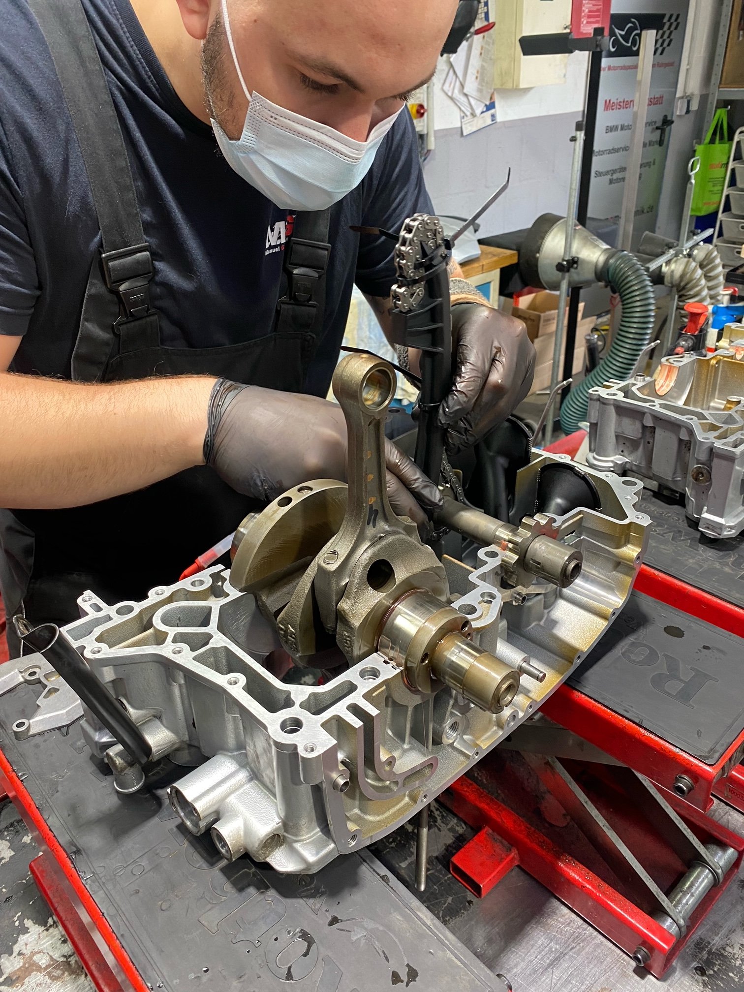

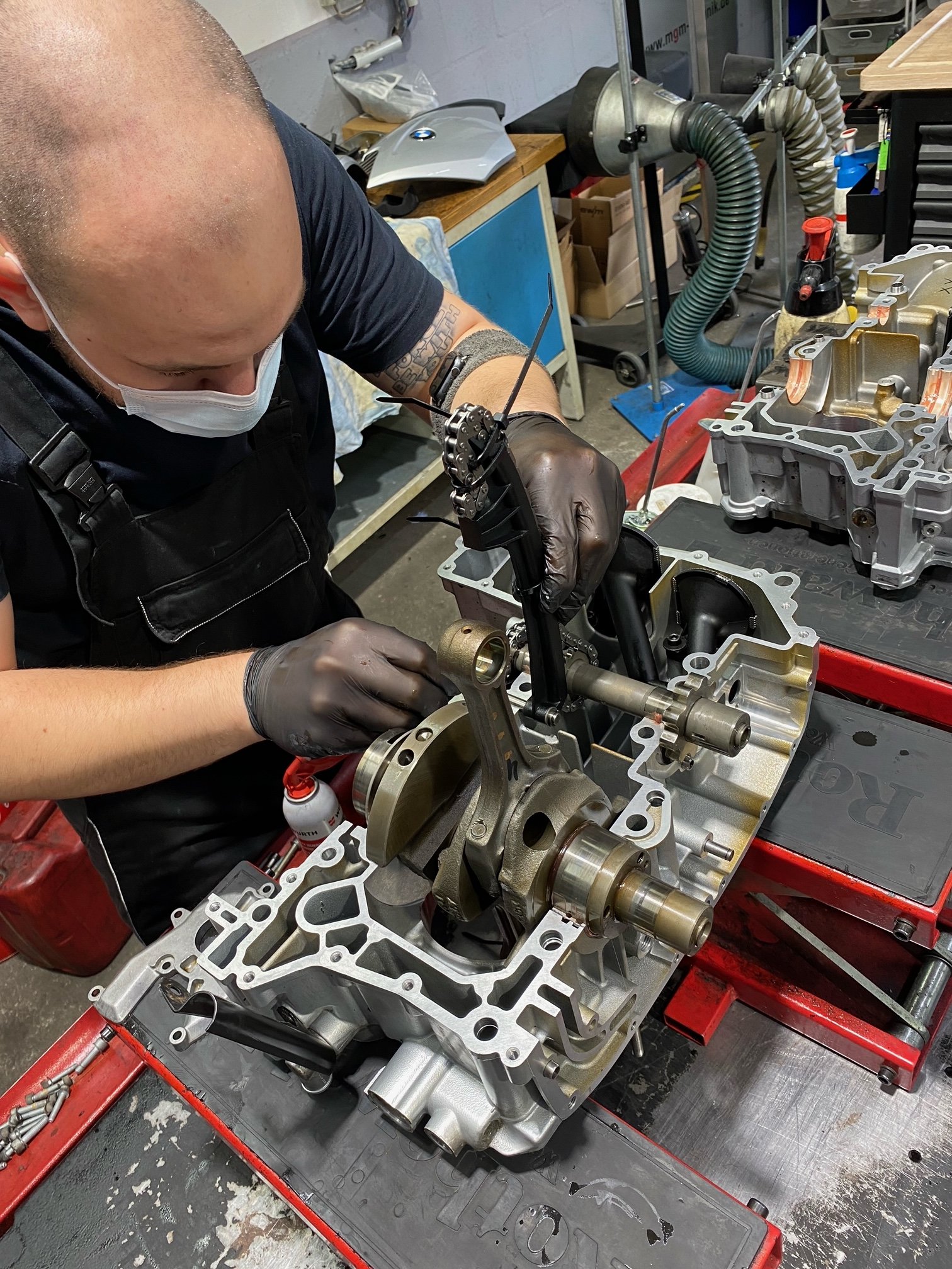

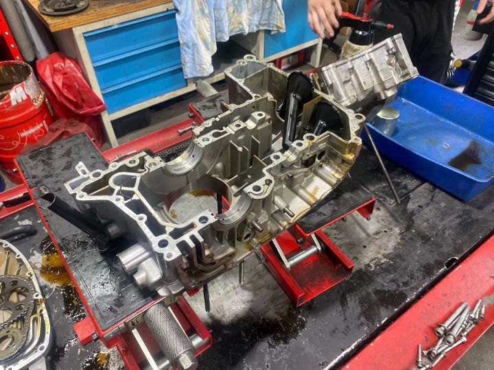

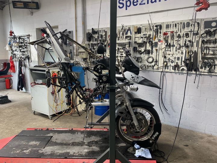

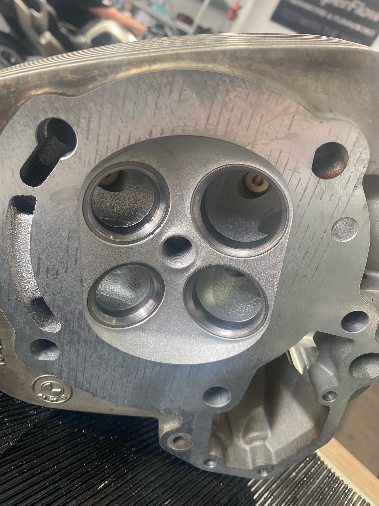

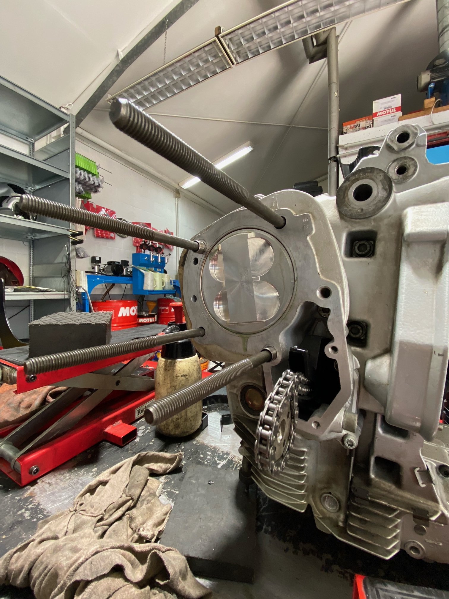

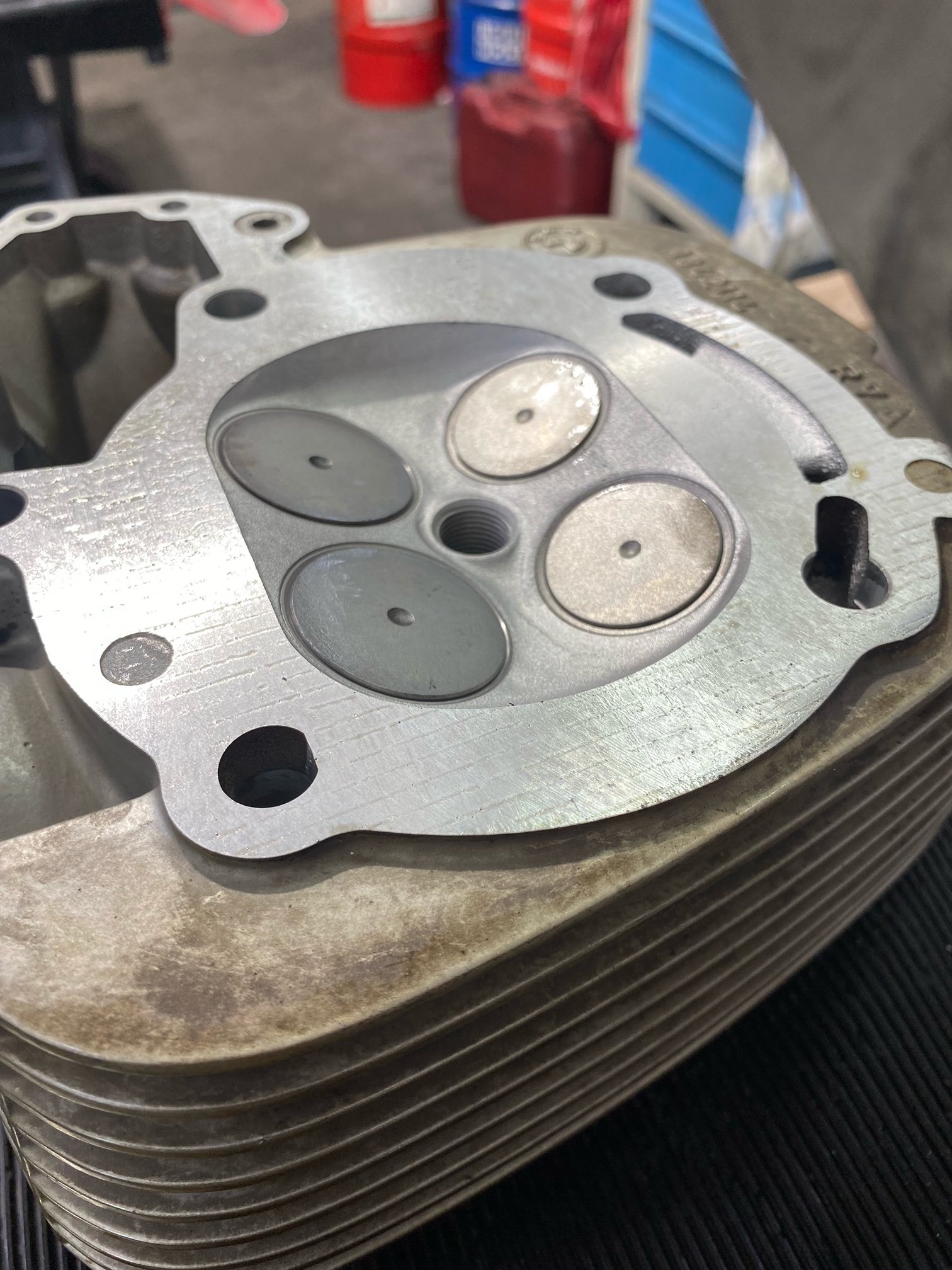

Hi,

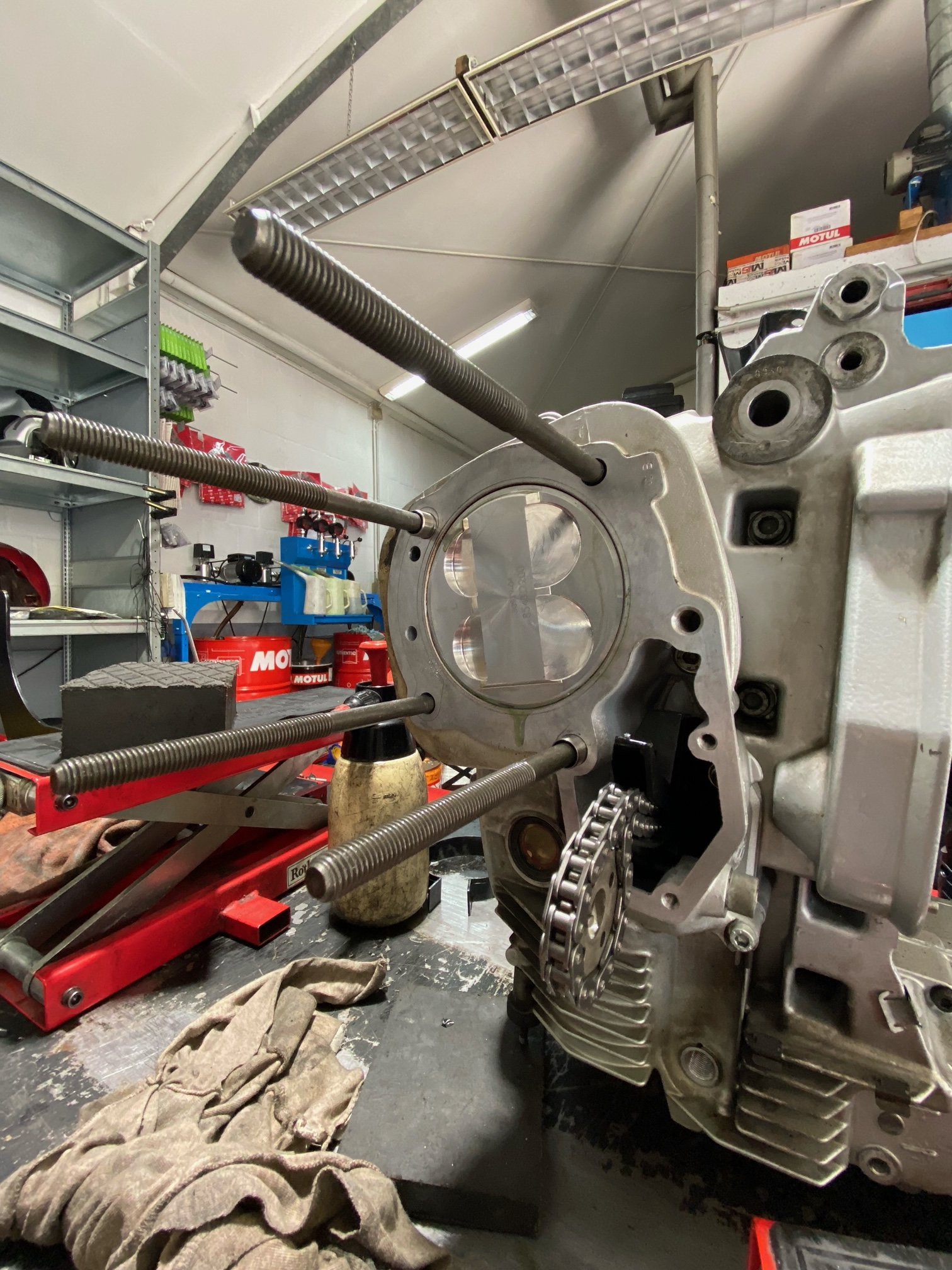

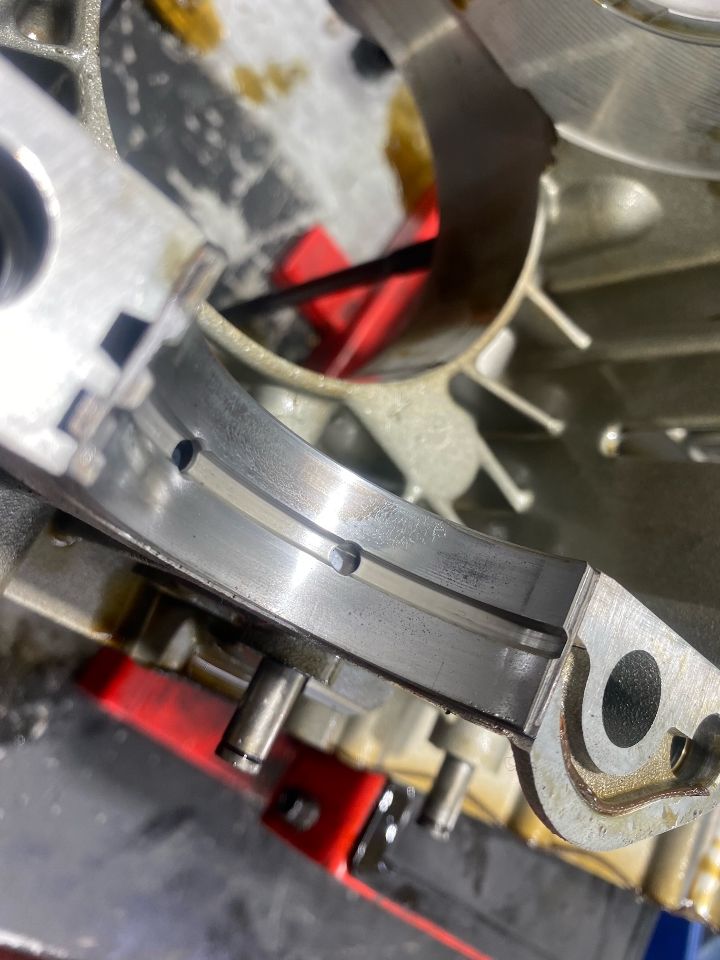

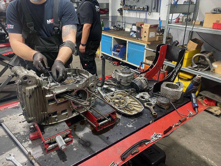

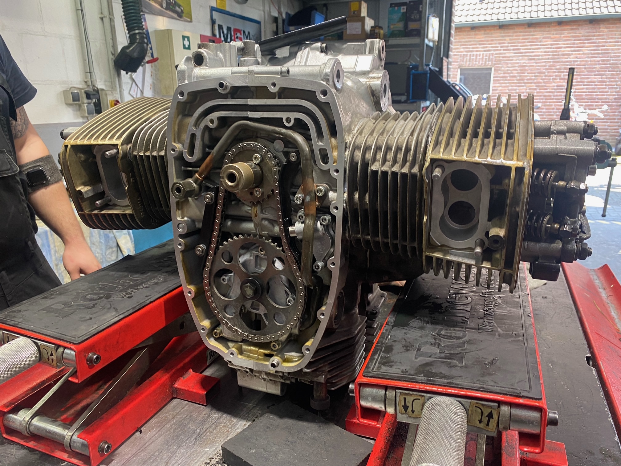

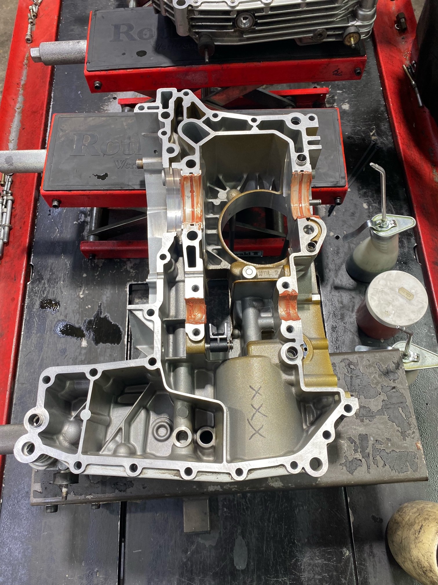

Die ersten Fotos von MGM trudeln ein.
Die Köppe sind auch schon fertig. Es geht voran.
Gruss Uli
