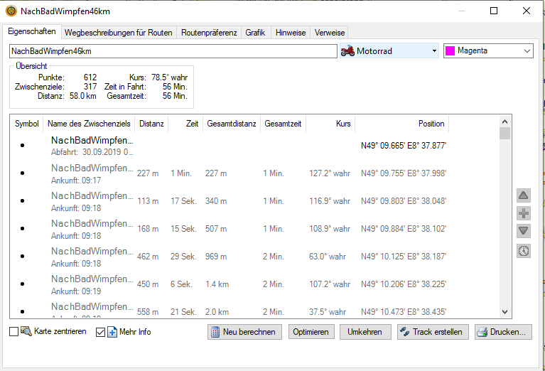

Hab mal ein Bilde eingestellt.
Ob der Start und das Ziel einen Alarm hat konnte ich nicht feststellen, da ich bei einem Rechtsklick auf Start oder Ziel dies im Kontex Menü nicht angezeigt bekomme.

Laut Symbolik fehlt Startpunkt und Zielpunkt, weil alles Shaping Points.

612 Punkte auf 58km... also rd alle 95m einen Punkt gesetzt...

Und 317 Zwischenziele, obwohl nur maximal 29 erlaubt sind.
Da wurde ja scheinbar jeder Trackpunkt in einen Routenpunkt umgewandelt.
Besser aus Kurviger Route und Track exportieren.

Danke dir das wars. Ich wusste nicht, dass man nur 29 Zwischenziele haben darf.

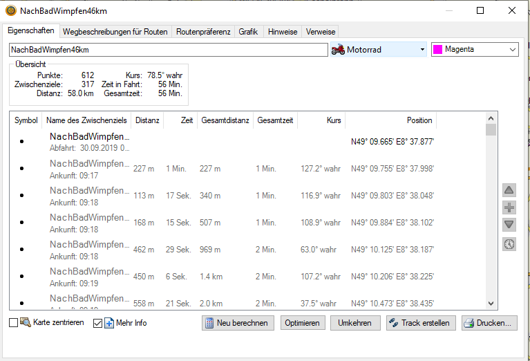

Die Besten Grüße Zurück.Anhang anzeigen 292488
Ein Tipp am Rande: Ziehe die Spalte "Name des Zwischenziels" etwas breiter. Dann siehst du mehr Text, auch ob mit oder ohne Alarm.
