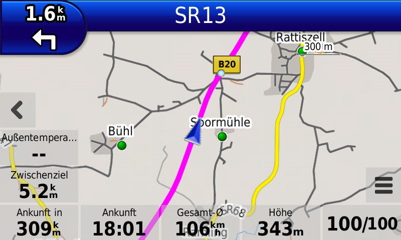

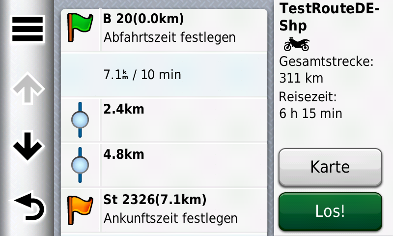

....einer Route mit einigen wenigen Waypoints (meinetwegen mit Fähnchen, benannt und mit Zusatzinfos) ausgeht, die um nicht angezeigte (weil während der Fahrt nicht als Ziel interessante) Punkte ergänzt sind...
Hi,
diese "unsichtbaren" Punkte sind bei Garmin die "ShapingPoints", wie der Name ja auch schon vermuten lässt.
Sie werden nur als kleine grau-blaue Punkte angezeigt, für sie erscheint auch kein Hinweis links oben in der Kartenansicht (sondern im Beispielbild die nächste Abbiegeanweisung hinter dem ShapingPoint):
Ciao Markus
