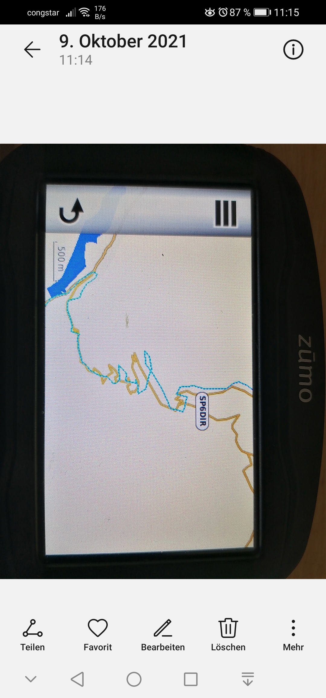

Bin neulich in den Alpen von Longarone ins Cadoretal/Auronzo und dann einen Pass Richtung Pustertal hoch gefahren (den Pass hab ich grad nicht parat, war die sp532 von S. Caterina nach Padola), wo mein o.g. Navi partout die gefahrene Strecke nicht auf der Teerstrasse angezeigt hat sondern quer durch die Botanik.
Irgendwann am Ende der Passstrasse haben dann das Navi und die Strase wieder zusammengepasst.
Ich fuhr mit der originalen und aktuellen Garminkarte Europa, die ich drei Wochen vorher noch aktualisiert hatte.
Meine Begleiterin fuhr mit dem Garmin Zumo 390 hinterher und bei ihr wurde alles korrekt angezeigt.
Hatte das schon mal jemand und was könnte die Ursache sein?
Keine Satellitenverbindung schliesse ich aus, da diesbezüglich keine Meldung angezeigt wurde und eine entsprechende Anzeige (mehrere Balken) am Zumo vorhanden war.

Ich bin entlang der an diesem Morgen am Navi erstellten Route gefahren (Routenplanung mit Papierkarte 1:200.000).
Begleiterin fuhr ohne Route nur nach Strasse.
Ich hab die "kleine" Europaabdeckung am 340, und sie am 390 die "grosse" Europakarte, also unterschiedliche Karten.
Die Passstrasse war immer wieder mit Bäumen gut zugewachsen und natürlich gabs auch Felswände. Bin aber schon viele andere vergleichbare Strassen gefahren und hatte noch nie diese Abweichungen (da ging es nicht um 5 oder 10m Abweichung, sondern um 50 oder 100m und mehr.
Einen Teil der Serpentinen und der Strasse dazwischen wurde genau entgegengesetzt der Strassenführung angezeigt (also Linkskurve gefahren und Navi zeigte Rechtskurve oder von Ost nach West und Navi zeigte Süd nach Nord. Hänge den Screenshot vom Navi hier mal mit dran...
Ich fahre übrigens ausschließlich mit Kartendarstellung "Norden oben".
Bei einer Abzweigung musste ich dann echt anhalten und nachfragen, ob ich jetzt abbiegen oder gradaus weiterfahren muss (war in meiner Papierkarte leider nicht ersichtlich, da gab es nur eine Straße).
Da das auf der Rückfahrt vom mehrwöchigen Urlaub passierte war der Speicher schon ziemlich mit Tracks und Daten voll.
Könnte das auch eine Rolle spielen?

Im Titel sprichst du von einer "Routenabweichung". Ich hatte dein Problem als Trackproblem verstanden, andere antworten auf Route. Dein Bild lässt auf einen Track schließen. Wovon reden wir denn jetzt eigentlich? Von einem Track oder von einer Route?
Ich fahre nach Route und speichere abends dann die gefahrenen Tracks ab.
Das Bild zeigt die am Navi beim Fahren angezeigte Abweichung, welche auch im Track beinhaltet ist.
Nun klarer?

Dein Navi hat einfach schlagartig zu viele Satelliten verloren (Empfang)
Darin vermute ich mal eine Spekulation im Versuch, das zunächst unerklärliche Verhalten durch eine plausible Erklärung einzuordnen, auch wenn die vielleicht nicht zutrifft.
Denn bei bei meiner letzten entsprechenden Beobachtung auf einer eher breiten Stadtstraße in Berlin wäre der schlagartige Verlust zu vieler Satelliten erklärungsbedürftig.
Eigentlich ist es auch so, dass das Navi "weiß" (und auch anzeigt), ob mit dem empfangenen Signalen eine Position bestimmbar ist. Wenn es einen Signalausfall mal nicht richtig erkennt, muss man das als Fehlfunktion werten. Ob und wann es dann wegen des Ausfalls meckert, ist eine andere Frage - siehe mein Besipiel oben.
teils "fährt" das Navi nur um ein paar m versetzt zur Straße,
In bergigen Regionen kann man das dadurch erklären, dass das Signal den Empfänger durch Reflexionen nicht auf direktem Weg erreicht, was dann zu einer Positionsabweichung führt.
Das ist kein Versuch, sondern eine Erfahrung aus Jahrzehnten. Wir reden hier über Berge und nicht das platte Land.
Schau Dur nach ner Tagestour in den Dolos mal deine Route und deinen Track übereinander an, dann weiste was ich meine. Und das hat mit Spekulation rein gar nichts zu tun... :facepalm:
