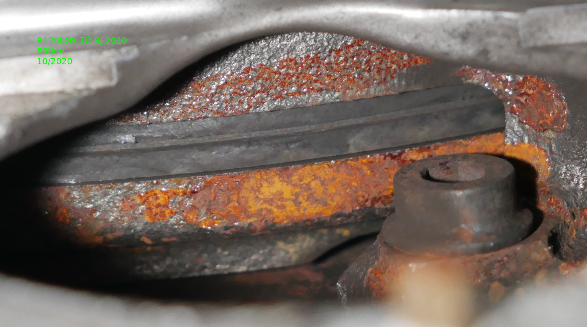

Ich versuche morgen einen Blick von der Anlasserseite? auf die Kupplung zu erhaschen.
Vielleicht sind die Flächen auch eingelaufen.
ich glaube nicht das du viel sehen wirst, ausser vielleicht wenn da Oel raus kommt.
Aber mach trotzdem mal ein gutes Foto. Du kannst das dann ja auch mal mit dem Foto vergleichen das ich letztens gepostet habe. Ich hab 80tkm gelaufen und keine Probleme mit der Kupplung als ich das Foto gemacht habe.
Hm..ich kann es ja nochmal hier anhaengen:
Okay, vielleicht wenn man zu zweit ist, dann koennte der andere mal den
Kupplungshebel ziehen. Aber ich glaube nicht das sich die Kupplung mehr
wie 1mm abhebt, eher weniger. Aber ein Versuch ist es natuerlich Wert.

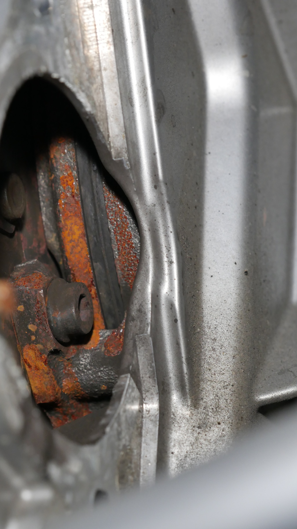

Hier noch mal ein zweites Bild das ich gerade noch gefunden habe.
ICh hab das eigentlich gemacht um den Verschleiss der Kupplung zu beurteilen, ich denke
nicht das man sehr viel zu etwas anderem sagen kann. Ausserdem ist es nicht ganz einfach
so ein Bild zu machen. Das ist mit einer richtigen Kamera und vor allem externem Licht
wenn man sowas nicht hat, nur mit dem Handy koennte schwer werden weil man praktisch
ohne selber viel zu sehen in einem dunklenen Loch rumoperiert wenn man selbst auf
dem Ruecken liegt.:kotzen:
Falls du aber ein Bild hinbekommst, umbedingt posten. Wuerde mich auch zu vergleichswecken sehr interessieren.
Olaf

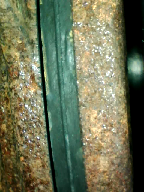

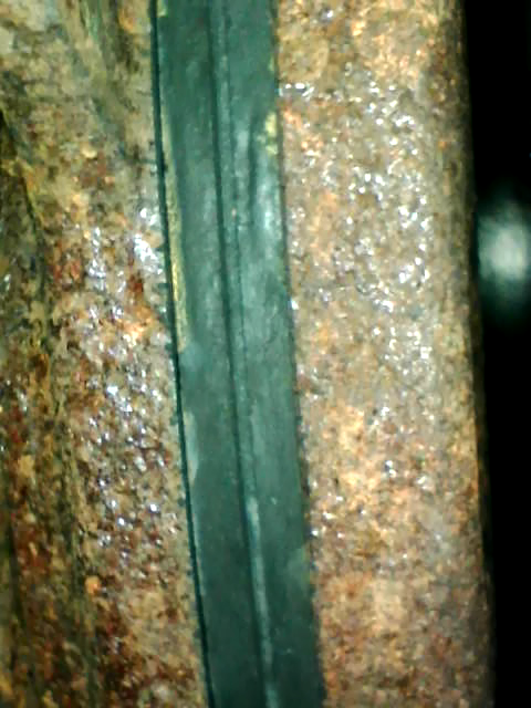

ich habe mich an ein paar Fotos versucht:
Im zweiten Bild ist die Kupplung gezogen.
Auch im ersten ist ein kleiner Spalt zu sehen, tragen sich die Reibflächen außen mehr ab?
Mein Belag scheint etwas schmäler als auf deinen Bildern Olaf. Trotzdem ist da ja noch jede Menge Material, die Vertiefung mittig wird wohl die Verschleißgrenze sein?
Dss sollte die Traegerplatte sein wo die eigentlichen Belaege aufgenietet
sind. Man hat sicher lange vorher ein Problem. .-)
Aber immerhin sieht es bei dir gesund rostig aus und nicht irgendwie oelig.
Das ist doch auch schon mal was wert.
Man muesste mal ein Bilder eine neuen Scheibe und einer die definitv
verschlissen ist, von der Seite haben. Dann koennte man das uebereinander
legen und so optisch abschaetzen wo man sich selber gerade befindet.
Bei mir sieht eine Seite ja deutlich duenner aus. Das finde ICH jetzt etwas
beaengstigend.🥶

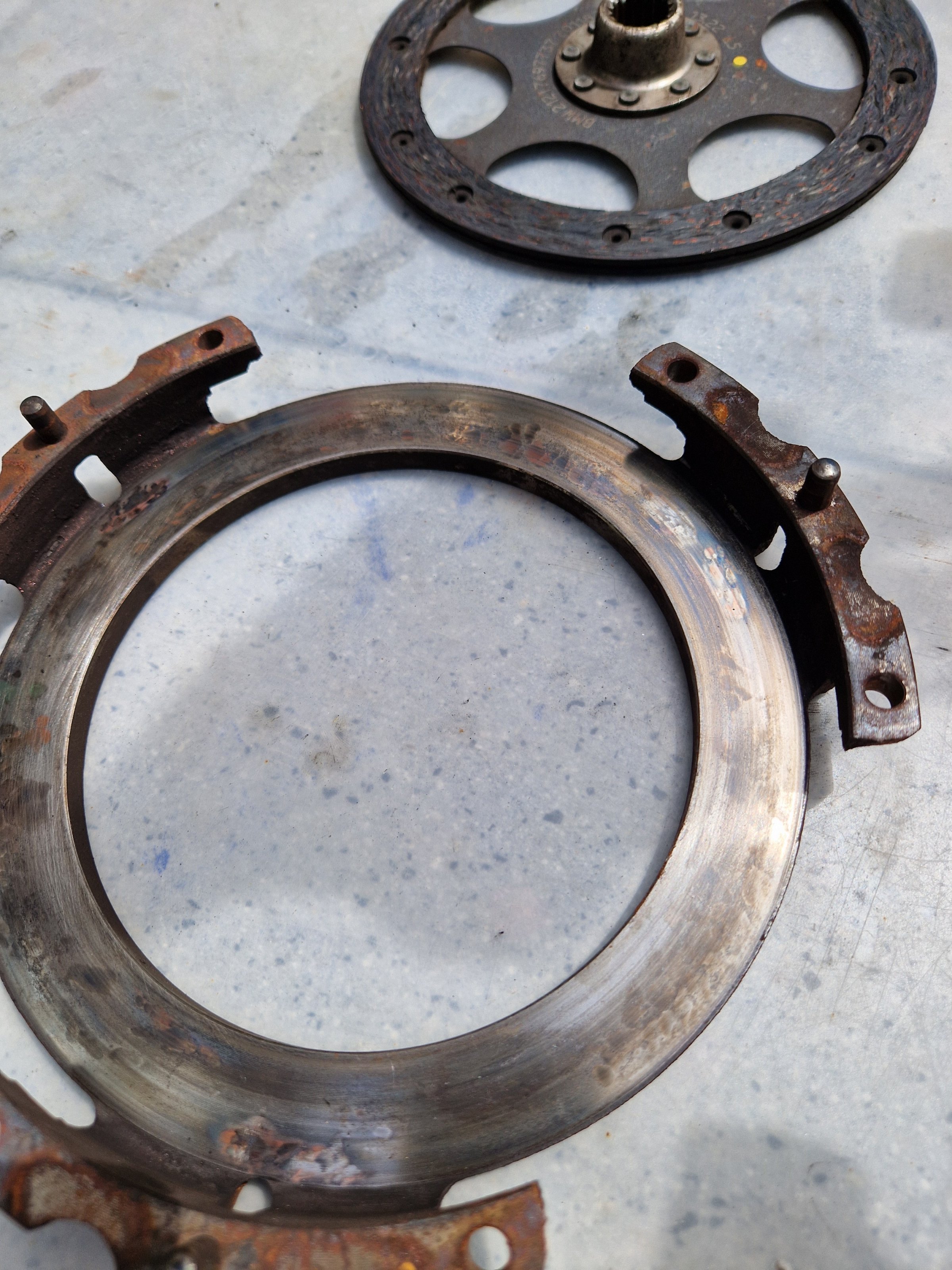

Hallo zusammen,

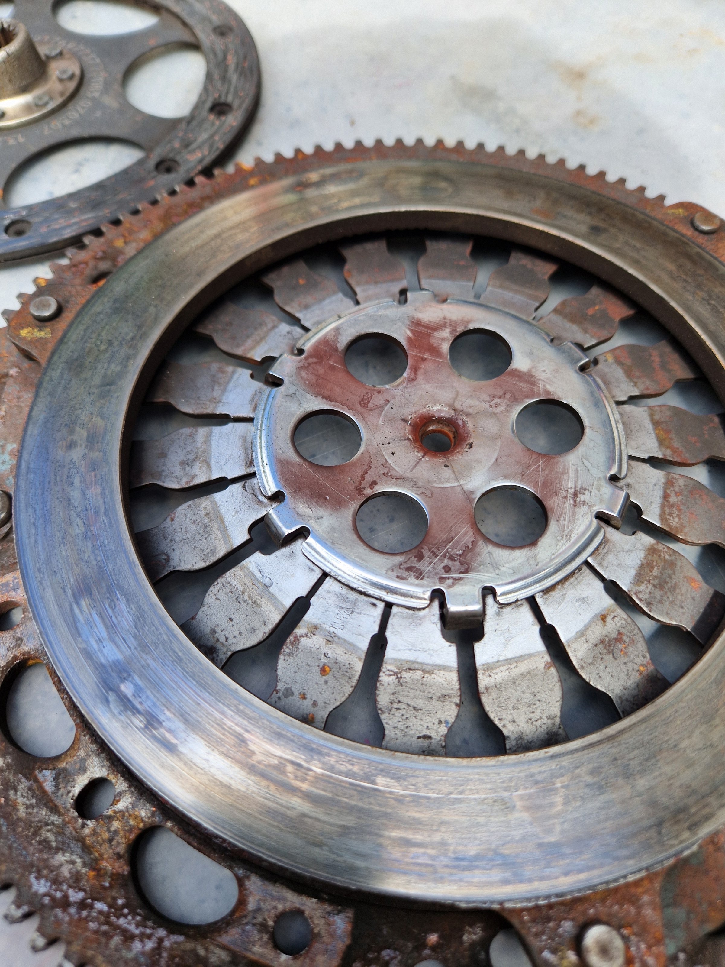

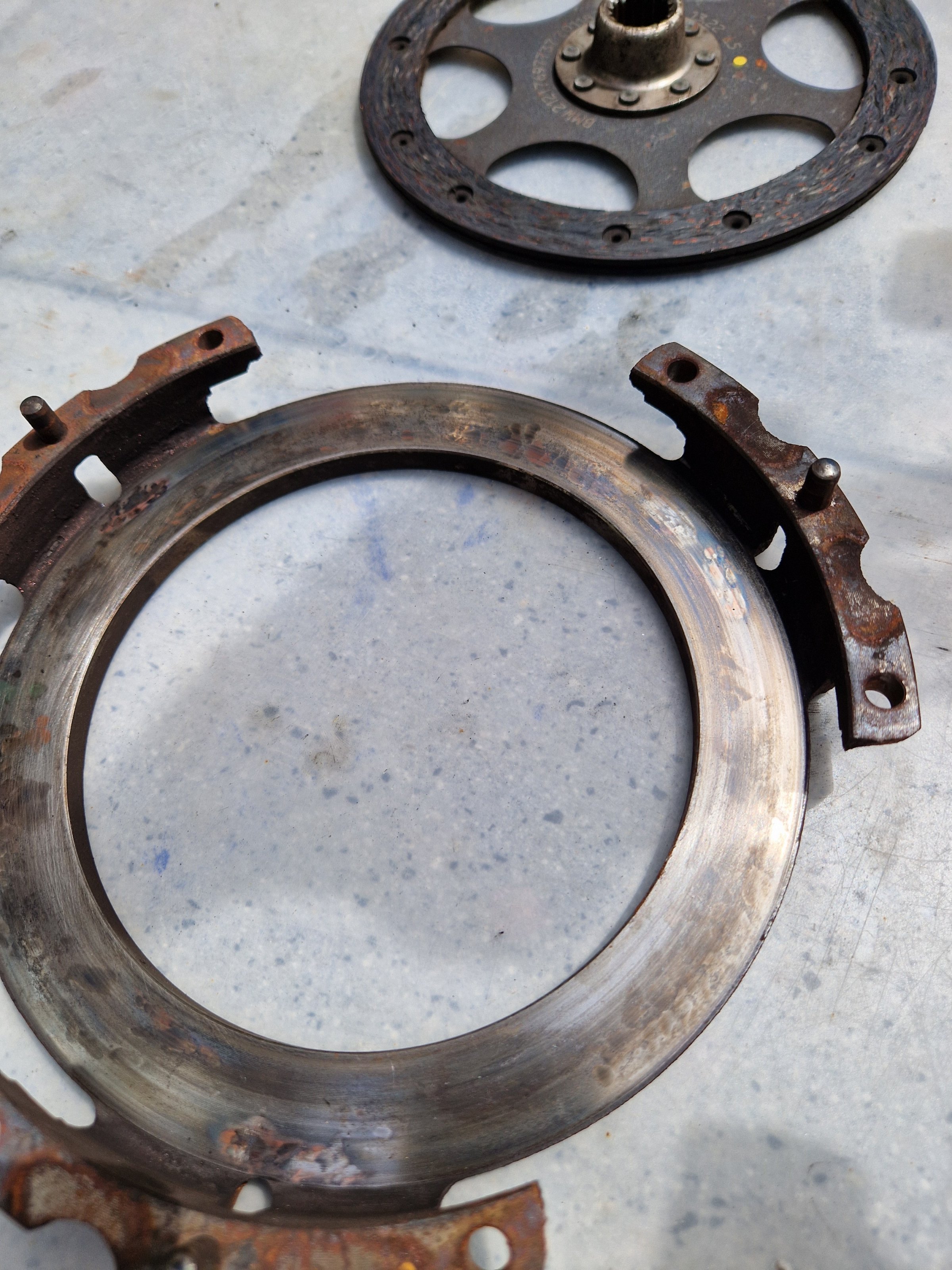

bin in letzter Zeit oft in der Stadt gefahren und das komische Ruckeln beim Einkuppeln, wenn die Kupplung zu macht, war wieder da. Hab es eine ganze Weile ignoriert, aber jetzt ging mir das so auf die Nerven, dass ich die Maschine in der Mitte getrennt habe (war halb so schlimm).
Das Getriebe scheint o.K., kein Spiel, alles dicht.
Die Kupplung schaut etwas seltsam aus, wie überhitzt, hat jemand Erfahrung damit, siehe Bilder.
Für Eure Einschätzung wäre ich Euch sehr dankbar!
VG Georg
